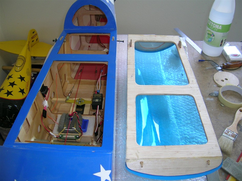

Hola,ya casi tengo montado mi extra,solo me faltan unos pequeños retoques
para terminarlo.Les adjunto unas fotos,por cierto voy a hacer la cabina
como la tiene mariop47 mas arriba,pero como pego la balsa al plástico de la
cabina el epoxi y ciano no lo pega.Saludos
