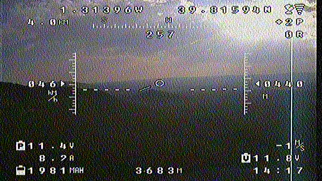

Tengo el video hasta que se perdió y batería le quedaba más de la mitad. Lo del Fail safe ,fijo que no estaba configurado. Y no llevo Bec. El Storm lleva su batería independiente y también tenía carga sobrada. El rth lo había probado en varias ocasiones y funcionaba bien. así que, ni idea... Ahí subo una captura de pantalla de unos segundos antes de perder la señal...
Un saludo y gracias por el interés. Aurelio.

Hola, ¿Tienes indicación de rssi?
Veo a la derecha y arriba de la captura un símbolo de satélite y señal, entiendo que es de GPS, pero de radio control no distingo nada (rssi).
Hay un poco de niebla de señal de vídeo, pero a esta distancia es normal.
Parecia un vuelo tranquilo.

No llevo señal de rssi. Porque del receptor ezUHf no se puede sacar directamente.Hay convertirla con no sé qué aparatillo en otro tipo de señal.
En fin un folloncete. A base de tortas vamos aprendiendo algo!!!! : :roll:
