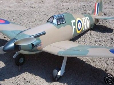

HOla amigos, pues eso , alguién tiene ese avión, pronto me van a pasar uno y me gutaría saver que equipo me será necesario. tengo un motor Protec MegaX300 de 6v con su regulador, pero no se si será suficiente.
En fin, que es mi primer eléctrico y pido cosejo... :roll:
Gracias.

Puedes pasar datos, envergadura, peso, baterías... :?:

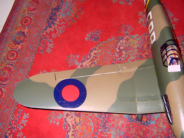

Por cierto Pere si que me interesa la modificaciones que le hiciste a tu avión, si puedes explicarme como le hiciste los alerones y que tal vuela como se comporta... gracias.

Hola, aqui tienes una foto como ha quedado un alerón, lo único que hice fue cortar en el emplazamiento para los alerones con un cuter, meter dos bisagras de plástico en cada alerón y después realizar una pequeña endidura desde el extremo interior de cada alerón hasta el centro del ala , en esta endidura puse un tubo de plastico por el interior del cual va la varilla de mando, una vez hecho esto conecto las varillas de mando, usando bastante la imaginación y las llevo hasta el único servo de alerones, en el centro del ala, siento no poder hacerte ninguna foto del servo del ala pero como ésta está pegada al avión no tengo manera.
si puedo ayudarte en algo más dímelo, una cosa es segura que el avión creo que gana bastante en maniobrabilidad.
