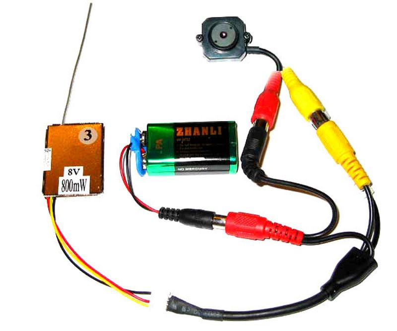

cuidadin, yo compre uno de 800mw, pero no pude medir la potencia real. tiene muy buena pinta, pero a 250m pierde señal. osea los 800mw, seran los de la rueda de cola.
ahora que con portes me costo unos 40 euros, y lo he montado para un coche :lol: con servos para los dos ejes y tengo un pmp que veo por donde paso. no se ha perdido todo.
mira cual era, en ebay el vendedor se lamava useek.

Yo tambien tengo ese equipo.
Están bien para comenzar. Yo tengo uno y ningún problema.
Lo que no vale para FPV es la camara, ya que es cmos y no se ve bien, pero se sustituye por una CCD de Ebay de 20 euros y ya está. Y si quieres una antena algo más sensible, compras una de 6 db tambien en Ebay por 15 euros.

Buenassss. Este equipo lo conozco yo ya que he tenido uno. La potencia de salida la he medido y ronda los 500 mW, no lega a 800 pero tampoco son 80. Con este equipo he aprendido mucho. No es de calidad pero es un punto para decidirte si sigues o lo dejas.
1.- Que lo que falla a veces no es el transmisor si no el receptor ya que en general son "duros de oido". Además, debido a que no pasan suficientes controles de calidad, puedes tener suerte y tocarte un Rx sensible, como que te puede tocar uno sordo. Este mismo equipo con receptores de otros sistemas medianos va muy bien.
Lo de la cámara, por supusto le falta definición y un buen control lumínico. No maneja bien los contrastes de luz ni los contraluces.
2.- Que si pones el Rx en el suelo es mejor que ponerlo elevado. Si elevas el Rx, lo que ganas liberándote con el efecto tierra lo pierdes con los rebotes de suelo con la onda en contrafase y por lo tanto se tiene fading variable (el avion se mueve), a 1 Ghz estamos hablando que una onda reflejada con 100 cmts más de recorrido resta la onda directa.
