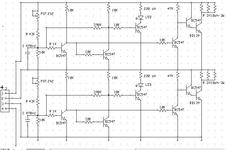

Te adjunto el esquema de un descargador muy sencillo y muy probado.
Este circuito equilibra descargando todos los elementos al mismo nivel, en ese punto se para y su consumo es despreciable.
Te he puesto el esquema de uno para dosa elementos pero es apilable por lo que se puede prolongar a todos los elementos que quieras.
El potenciometro es para ajustar el punto de corte de la descarga entre 3 y 3,3V, el margen es pequeño para que sea facil darle precisión.
El ajuste se hace poniendo una tesión comprendida entre esas dos cada vez entre dos puntos y poniendo el potenciometro de forma que este encendido el led correspondiente. En esta posición se mueve el potenciometro despacio hasta que se apague. Esto lo tienes que hacer entre cada dos pines tantas veces como elementos fabriques.
Si te pasas en el ajuste tienes que subirlo otra vez hasta que se encienda y repetir ya que tiene un poco de histéresis para que el elemento que corte no se quede en un punto de incertidumbre.

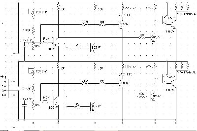

Te adjunto un dibujo pero si no se ve con claridad, el archivo tiene mas resolución.

Me han parecdo contar 6 transistores por elemento, es decir si las lipos son de 3 hay que comprar 18 transistores, no se exactamente su precio en un despacho de electronica.....
Por otro lado se comenta que solo descarga, haasta que nivel.. 3 a 3,5 V, es decir le pones las lipos a 3,7 V por elemento y los descarga todos al mismo nivel, pero hay que regularlo con un potenciometro, a cada uno, pues tiene un potencimetro por elemento,
¿que no he entendido? ¿alguien lo he probado? gracias

Rilos:
Todos los transistores no llegan a un euro.
El potenciometro es para ajustar a que nivel quieres que deje de descargar, se trata de dejarlos todos al mismo con la misma tensión.

Mi pregunta es:
Que las celulas lipo queden todas al mismo nivel de descargadas depende de nuestra habilidad con el potencimetro, puesto que hay uno por celula, si el potecimetro no esta bien regulado unas se quedaran a 3,4 y otras a 3,7 ??
