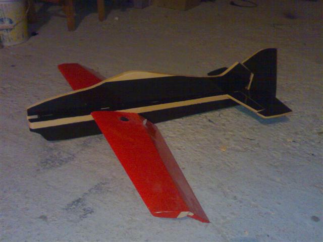

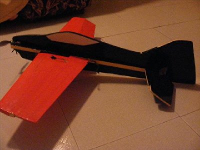

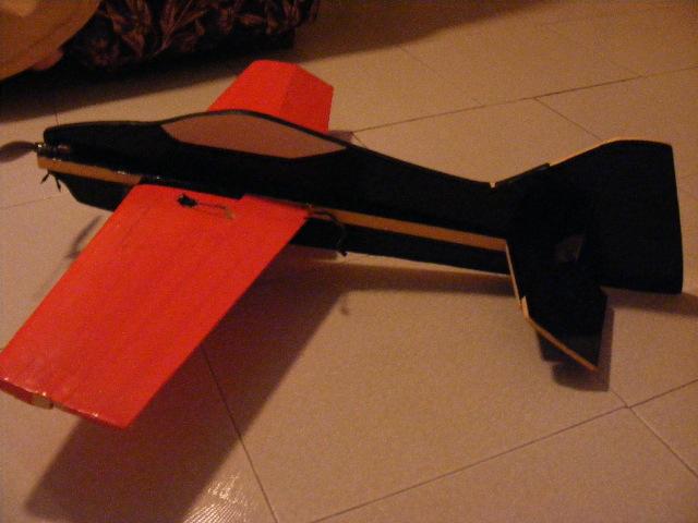

te dejo unas fotos de lo ultimo con lo que estoy que es el flash en este tipo de corcho con perfil y todo .
un metro de envergadura y un peso de 550 gr.

flash en poliestireno (corcho de las obras)
