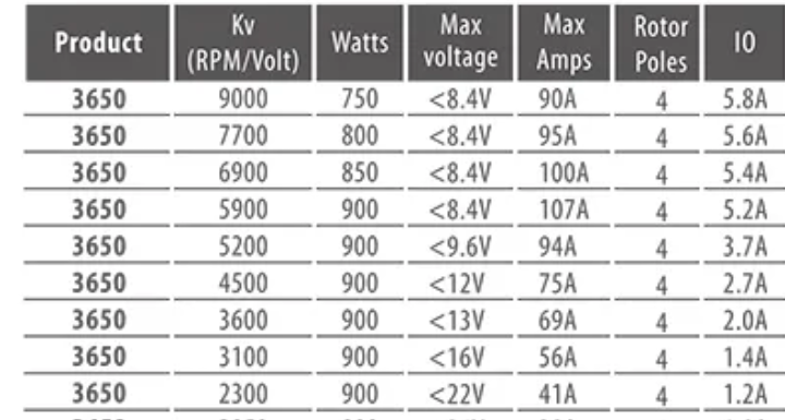

Por Harry92
#1426023
Tengo este motor 3650 y 3100 de kv
Que esc me recomendarías de amperaje
Porque pone que máximo amp 56 amp pero no sé de qué amperaje ponerle
Tengo puesto ahora un esc de 40 amp pero uno de ellos se calienta bastante y el motor de ese esc que se calienta también se calienta mientras que el otro motor que tengo con el mismo esc no se calienta y funcionando los dos al mismo tiempo.
Puede ser porque es de poco amp el esc?
