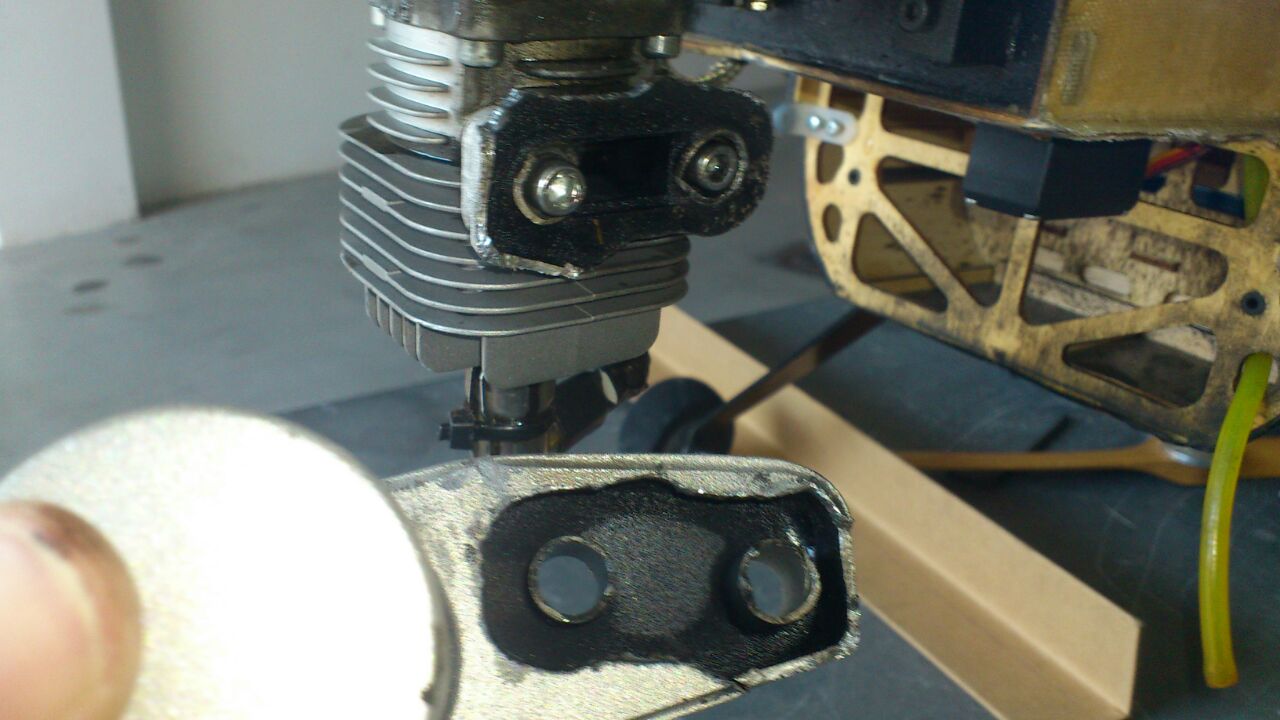

Por zorba
#1298649
El de la foto es de un colega. Es de tb-model. Gente seria y formal, sin duda. De hecho enviaron el segundo sin cargo alguno cuando reventó el primero. Y se ofrecieron incluso a mandar un tercero, pero visto el resultado y agradeciendoles el ofrecimiento, se decidió por poner el que traia de origen. Ahora no lo tienen en stock. A ver si los de la nueva remesa salen mejores.
Por javi25
#1298704
Además de lo que comenta marcos, otra causa es la falta de equilibrado de le hélice y cono usado, también le ocurrió a un compañero con en dle 35 ra, rompió 3, uno por vuelo prácticamente, se decidió equilibrar el cono, que además era de aluminio, y la hélice y la verdad es que desde entonces sigue con el mismo escape intacto. El razonamiento es el mismo que el que comenta marcos, las vibraciones generadas.
