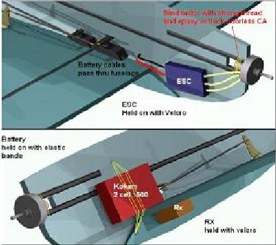

Tengo hecho un espritfire en deprom y se diferencia de otros de los que manejo a la perfeccion que el ala se situa por debajo del eje motor unos 3 Cm, siguendo los planos de construccion evidentemente y no haciendo inventos.
La primera piña fue por no saber sacar el centro de gravedad, debi hacerlo con el avion invertido pues repito el ala se situa por debajo del eje motor.
Tal que ayer con el centro de gravedad a la perfeccion lo intento volar, bastante mas maniobrable que la primera ocasion, sube como un condenado y en un momento no habrian pasado ni 40 segundos, parece no responder a los mandos y se vuelve a piñar....
Yo vuelo con exito otros depronicos, hago algun pinito de acrobacia y digamos que se volar corchitos, todo el equipamiento excepto los servos pertenecen a otro depromico, que no me ha dado ningun problema.
Es mas complicado volar un ala baja como se puede apreciar en la foto que un ala media al eje motor?
Se debe situar la bateria en este caso debajo de las alas o como aconseja el diseñador?
O sencillamente como juraria haber visto en alguna pagina, hago otro spritfire y situo el ala en el eje motor
