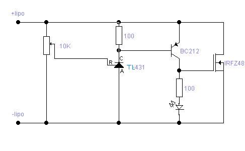

Bueno señores. El equilibrador lo tengo hecho y para empezar no se encienden los leds.
Empeze a rodar el potenciometro en un sentido y en otro y.... nada. El LED no se enciende. Empiezo a verificar el circuito y todo esta bien, hasta que se me ocurre mirar el esquema, y como yo soy electronico, veo el gran fallo: el LED ESTA AL REVES.
Le cambio la posicion del LED que estaba invertido, (el catodo siempre mira al -- y el anodo mira siempre al +), y vuelvo a girar el potenciometro y........¡¡¡¡¡¡¡¡BUALA; YA SE ENCIENDE EL LED!!!!!!!!!
Pues el circuito lo vi en RCGroups, y yo lo copié. No entiendo mucho el ingles pero seguro que se estaran calentandose la cabeza de que no les funciona el esquema.
Ahora cambiare los otros dos LEDS que el circuito lo he hecho para 3C y sirve tambien para 2C, y acabaré de ajustarlo las tres partes y cuando descargue la lipo ya lo probaré a ver que tal va.
Aqui os dejo el esquema reformado en la posicion del LED, recordar que este circuito es por celda. Tantos C, tantos circuitos:

Enhorabuena compañero, tu insistencia ha tenido recompensa!!!
retrotero escribió:Ahora cambiare los otros dos LEDS que el circuito lo he hecho para 3C y sirve tambien para 2C, y acabaré de ajustarlo las tres partes y cuando descargue la lipo ya lo probaré a ver que tal va.
Aquí 3C y 2C creo que te refieres a 3S y 2S es decir 3 o dos elementos en serie. Supongo que será error "digital" pero te lo digo por si acaso lo tenías mal entendido.

Buenas. Hace tiempo que me ronda por la cabeza un sistema de equilibrado gratis y efectivo: A traves del conector para el equilibrador y por medio de puentes, unimos todos los elementos en paralelo. ^Por lo tanto por el echo de estar en paralelo quedaran todos los elementos nivelados a la misma tensión. Me gustaria que alguien que realmente entienda, me diera su opinión
Por rilos
#860667
JORDIKU escribió:Buenas. Hace tiempo que me ronda por la cabeza un sistema de equilibrado gratis y efectivo: A traves del conector para el equilibrador y por medio de puentes, unimos todos los elementos en paralelo. ^Por lo tanto por el echo de estar en paralelo quedaran todos los elementos nivelados a la misma tensión. Me gustaria que alguien que realmente entienda, me diera su opinión
No se puede hacer por varios motivos, el primero es que los elementos estan conectados en serie dentro del pack, haria falta desconectarlos desoldarlos y conectarlos en paralelo, la segunda consecuencia es que los elementos lipo pueden descargar a 20C y admiten cargas de 1C con lo que podrias generar un altercado si hay diferencias notables.
Es decir no es imposible pero hacer esto seria un desproposito
Que si te quieres hacer un equilibrador de lipos, tienes este post, aprovecho que mis colegas del foro electronico estaran en Gandia o Benidorm dando buena cuenta de las paellitas y cervecitas como mandan las buenas costumbres en estas fechas.
circuitos-electronicos-especiales-para- ... 82997.html
Espero te sirva, yo de momento es el unico que uso, para equilibrar 3 le quite una pestaña al peine del equilibrador y primero miro la central y un lado y luego la central y el otro, descargo la o las celulas que esten mas altas y a funcionar....
