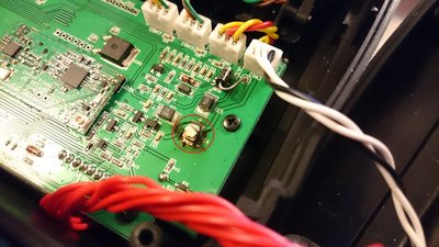

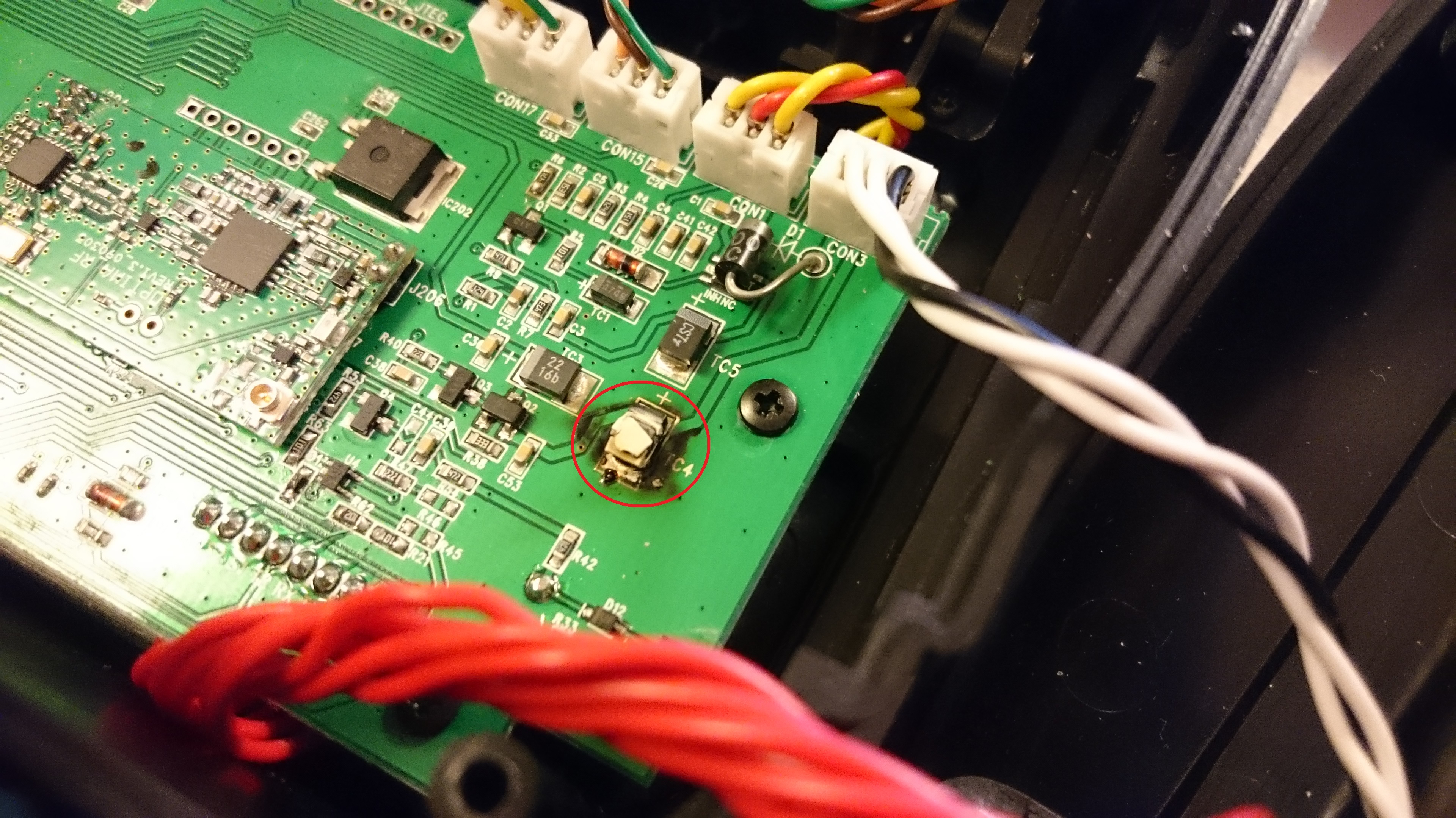

Tengo una emisora Hitec Eclipse 7 PRO 2,4 Ghz y necesito hacer un arreglo. Me pregunto si alguien tiene acceso al esquema de circuito de dicha emisora?
Necesito el esquema para saber los detalles de la pieza que necesito cambiar (círculo rojo, esta quemado).

Esquema de emisoras desconozco si existen.
De todas formas la averia que tu indicas no es tal averia.
Te explico,esa pieza es un condensador que hace de filtro y tanto con el puesto como si lo quitas,la emisora tiene que encender.
Puedes ponerle uno de 47uF/16v o 100uF/16v.
