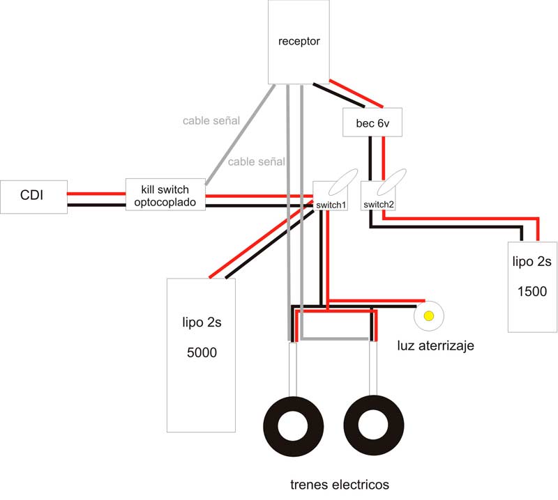

Hola
Estoy preparando una maqueta y quería hacer una instalación independiente con 2 lipos. Por un lado una lipo de 5000 2 s que alimenta al CDI, luces y trenes eléctricos que va a 7,4 v. Por otro lado una lipo mas peque que alimente al receptor y a los servos solamente a 6V. He dibujado un croquis de lo que quiero hacer. Si veis algún fallo o posible problema podeis decirlo sin problemas.
