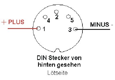

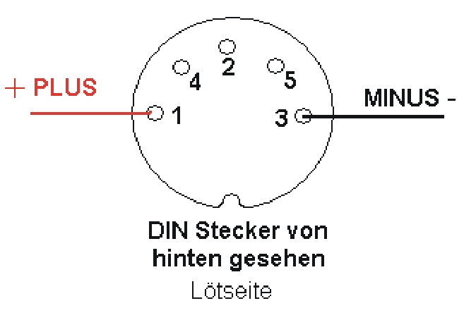

Especialmente util si habeis comprado la emisora cockpit sx que no lleva cable de carga ni cargador.
Con un conector DIN de 5 polos y unas bananas se puede hacer muy facilmente:

#309776
Vale yo ya he comprado el conector para hacer de cargador, pero el dibujo nos muestra el negativo a un lado el positivo en el otro.¿pero mirandolo por delante o por detras? el conector, Gracias
Por Chronet
#310317
En aleman, lo que pone ahi significa que esta visto por la parte de detras (lado de la soldadura). Desmontas, y por el lado interno del conector, sueldas el positivo al 1 y el negativo al 5.
