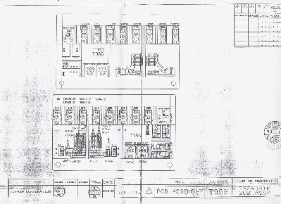

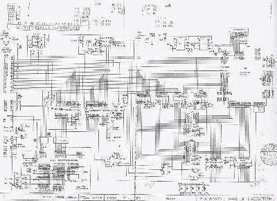

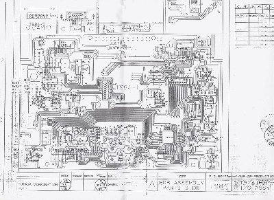

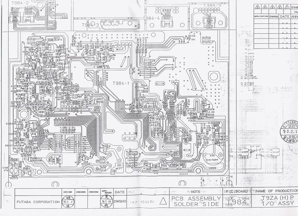

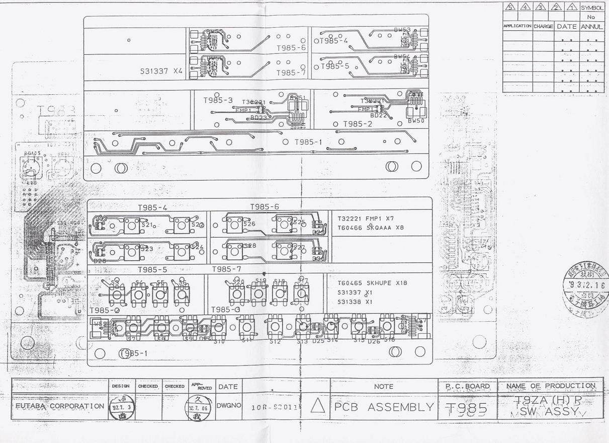

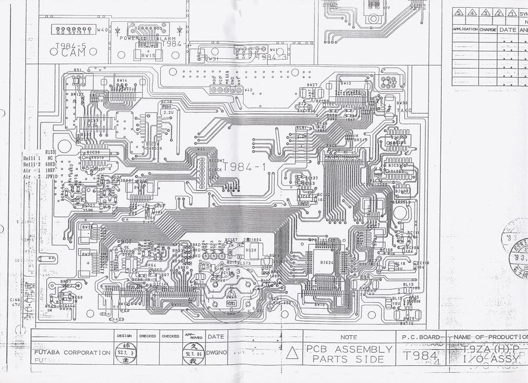

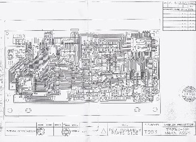

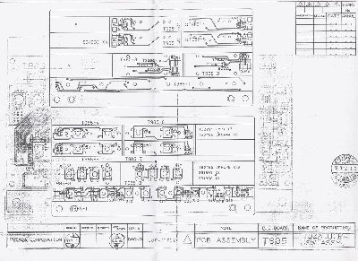

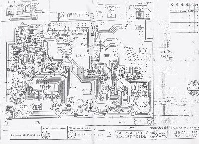

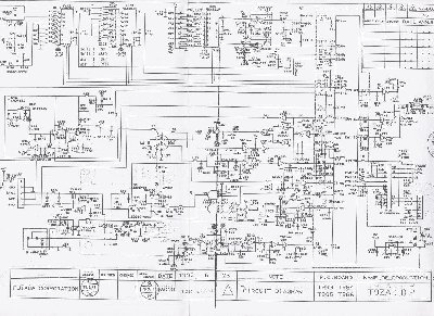

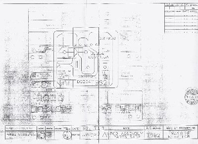

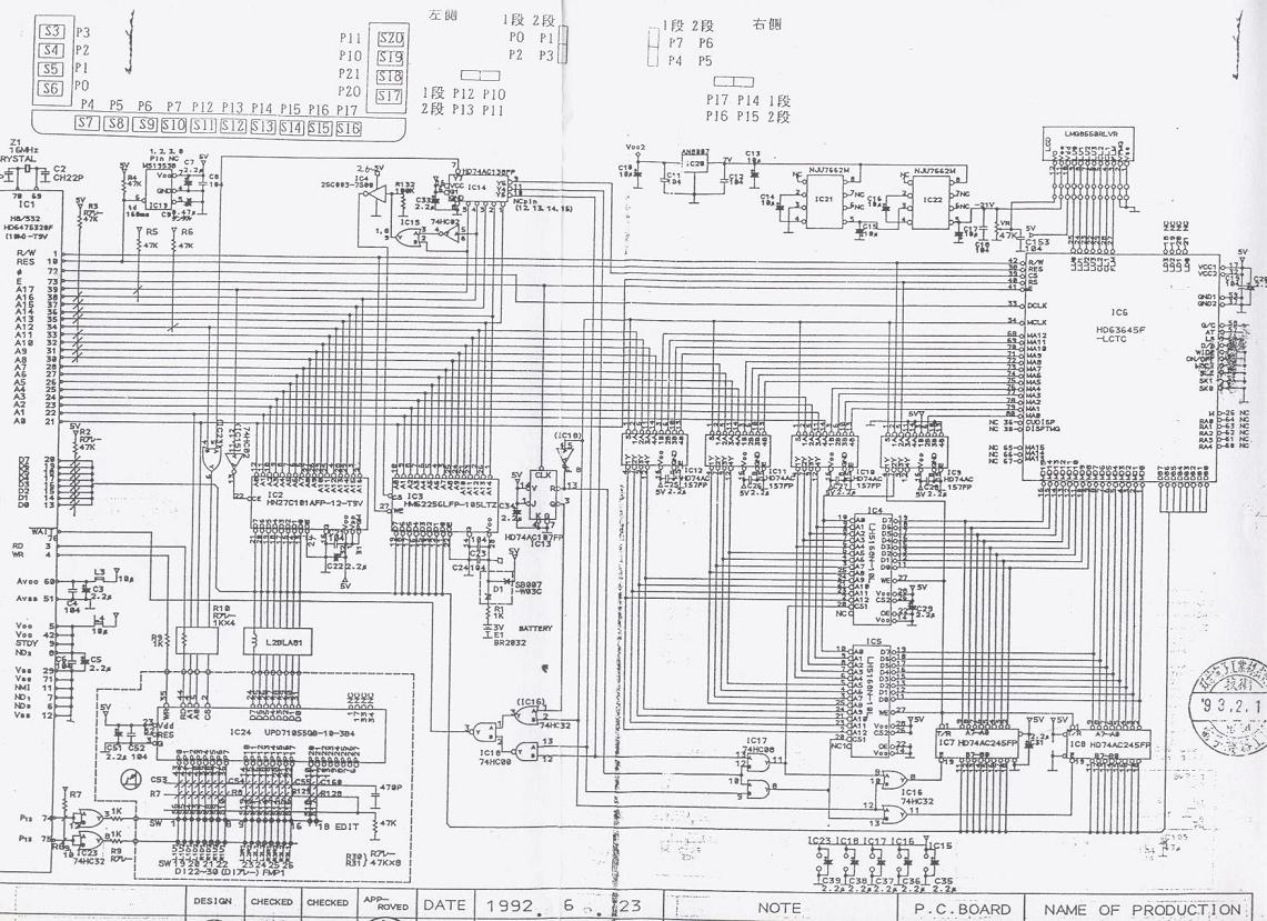

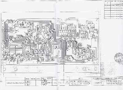

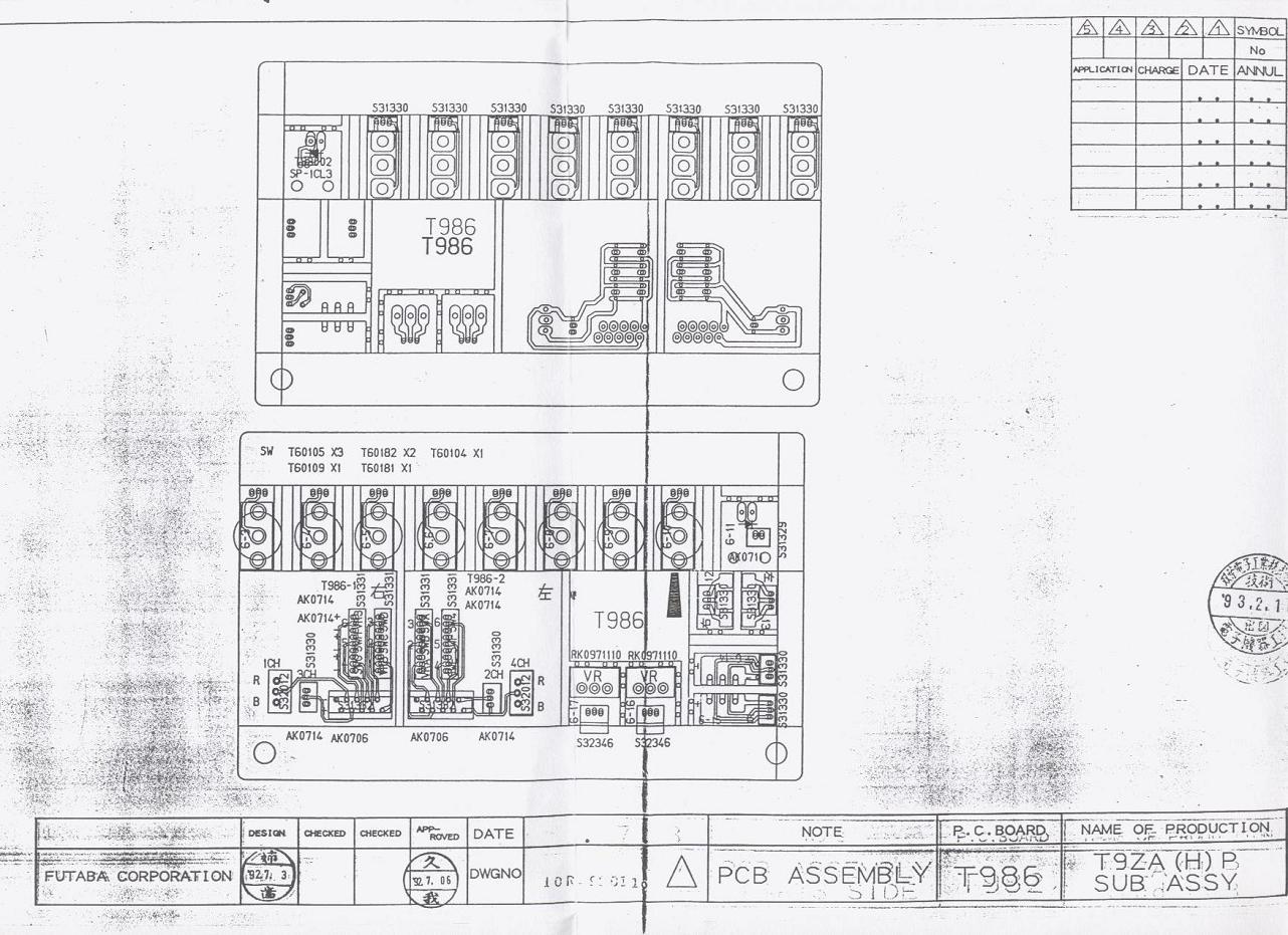

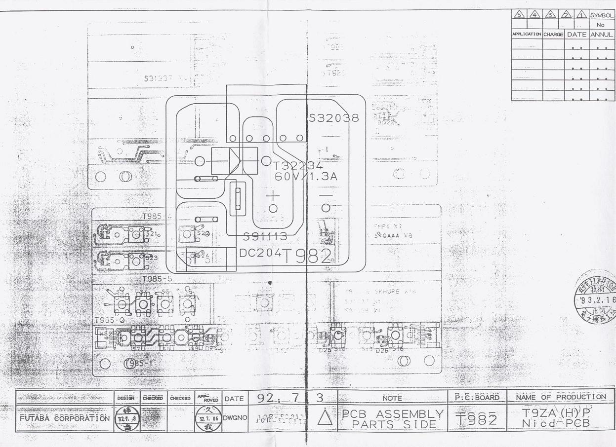

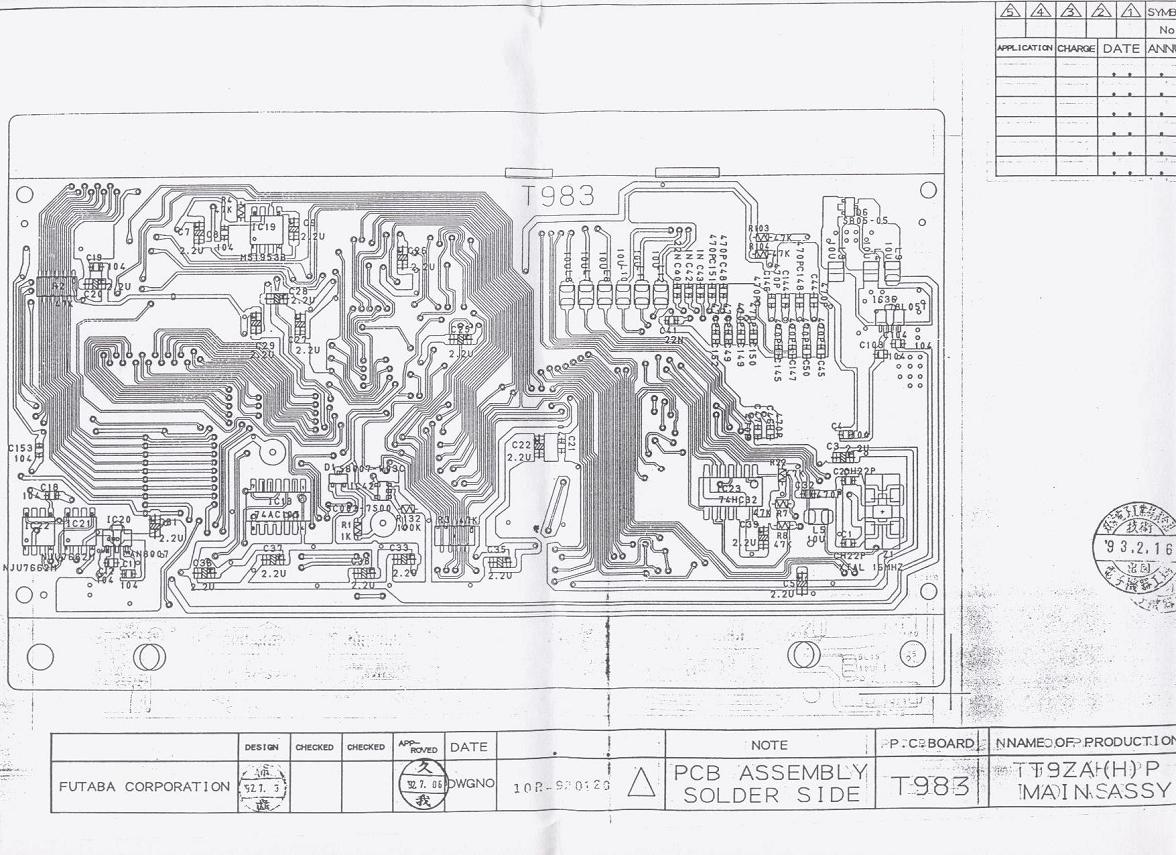

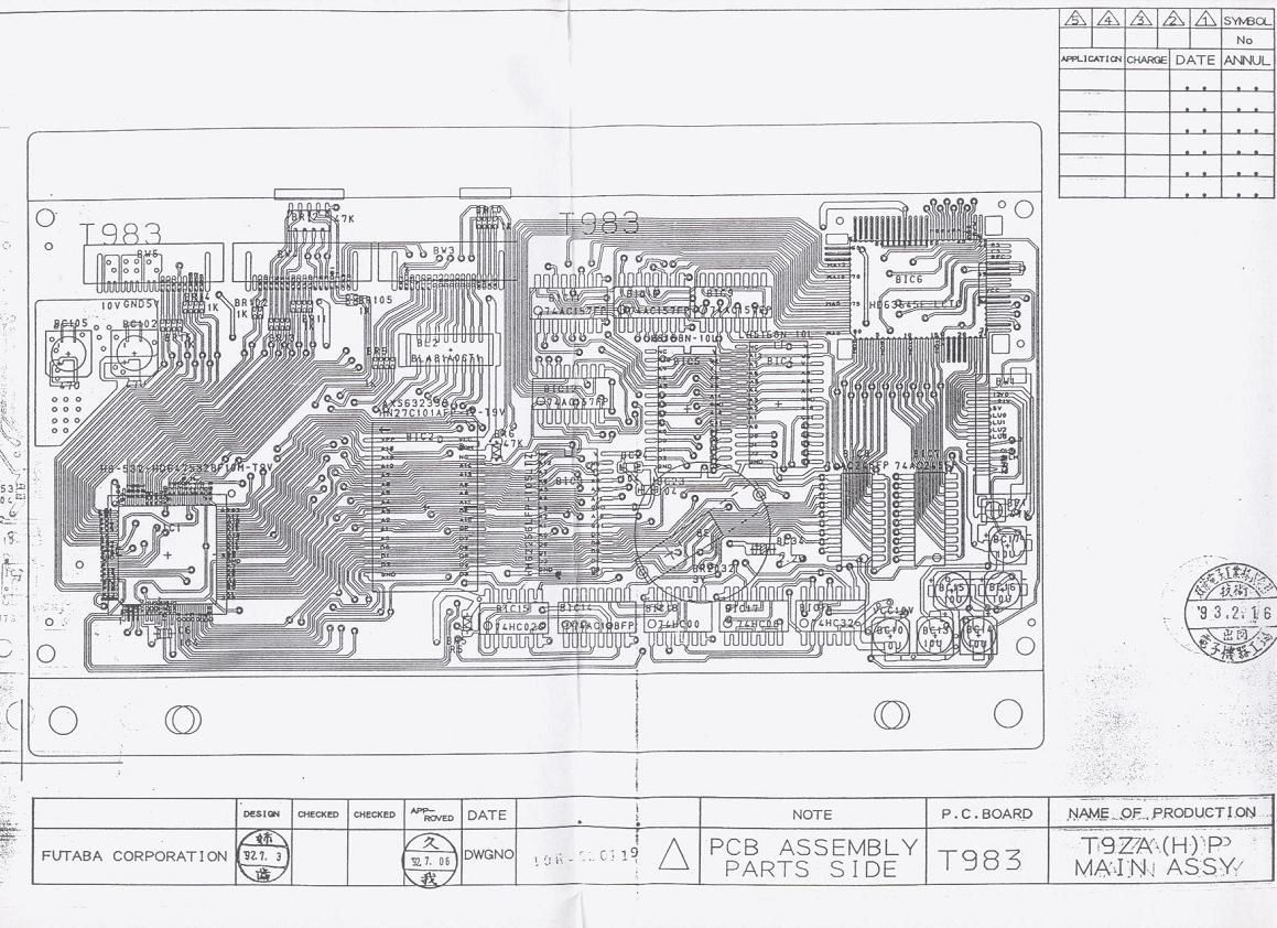

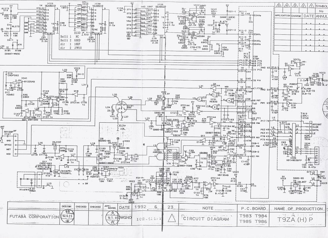

Tengo esta excelente emisora desde que salio a la venta, la compre en su día en USA desde hace mas de 11 años, hasta el momento no me ha dado el mas mínimo problema, por lo que no la cambiaria por ninguna otra, dispongo de todos sus esquemas además de informaciones técnicas, he decido poner en el foro sus esquemas, espero que les sea de utilidad.

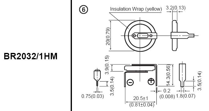

En la placa 6 esta la pila de litio BR2032/1HM, para mantener la memoria.
Última edición por manuelcasaas el Vie, 13 Jun 2008 17:58, editado 9 veces en total.

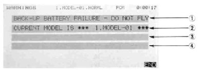

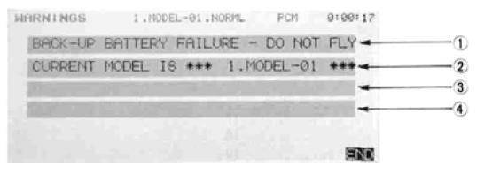

Muchas gracias por los esquemas de esta potente emisora, me gustaria saber como se cuando cambiarle la pila, o que sintomas le voy a notar. Un saludo

Un buen día al encender la emisora o en pleno uso, te empezara a pitar y se encenderá el cartel que te adjunto, no pasa nada mientras no apagues la emisora, cuando la apagues se reseteara, todos los ajustes y los modelos se borraran de la memoria, la emisora se pondrá como cuando viene de fabrica, entonces tendrás que cambiar la pila de litio interior.

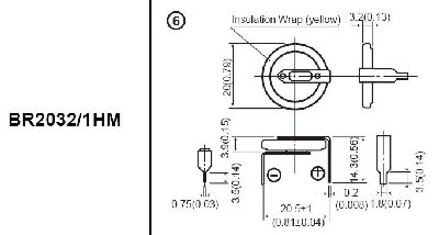

De la pila de Litio dice el manual que dura 5 años, la mia tiene unos 11 años y aun no me ha salido el cartel, y por tanto no la he cambiado, y sigue funcionando bien, te adjunto también foto de la pila y sus características, si me envías tu correo te mando las instrucciones de como cambiarla, así mismo como puedes limpiar la pantalla por su interior.

La pila de litio, como decías, es dificil o imposible encontrarla, según lo que he leido en sus datos, es una pila cara pero muy fiable, que se usa en aparatos médicos de alta tecnologia por la fiabilidad. Por mas que he buscado nada, solo una web que vende para USA http://bumblebeestoves.com/430/430429275.html

Puede haber un problema añadido, cuando la compramos por ahí, (Después de volvernos medio locos en buscarla, y pagar por ella un buen dinero, si conseguimos que nos la envíen), no sabemos el tiempo que hace que se fabrico, al ser una pila muy especial, puede que la consigamos, pero a lo peor la tienen entre "pitos y flautas" almacenada desde bastante tiempo, la BR2032/1HM en lo único que se diferencia de las demás en sus patillas de soporte, por lo que yo me inclino en buscar la forma de adaptar la BR2032, se consigue en cualquier sitio, y siempre tendremos la posibilidad de que sea mucho mas “fresca”, es decir de fabricación mas reciente.
