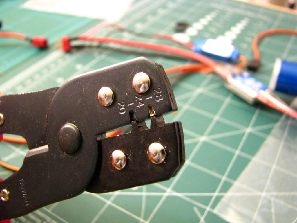

Hola a todos....¿Quisiera saber si esto me valdria para crimpar cables de sevos y demas conectores pequeños? se que hay algunas crimpadoras expecificas como la ACC175, pero salen mas caras de precio y si esta me valiese tiene un buen precio,un saludo y gracias.

Gracias por contestar Sukoi,creo que tienes razon pues ampliando la imagen le parte delantera parece que es para usar de pelacables de distintas medidas (yo pense que esa era la parte para crimprar conectores pequeños ) pues se parece a la pongo en foto, y la parte de atras esta claro que es para terminales de automocion etc...,un saludo.

Si,ese post ya lo vi tambien,pero era por si esta otra que sale bastante mas barata podria valer tambien,pero parece ser que no hubo suerte jejejeje,gracias por responder,un saludo.

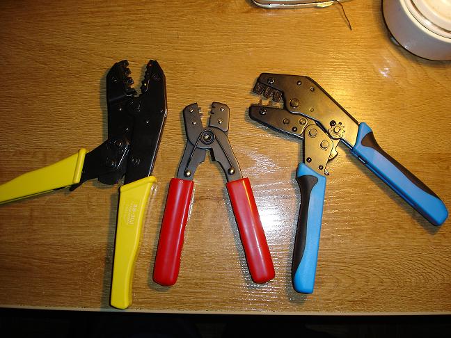

Yo tengo las dos,esta es mejor pero van bien las dos.
Cuidado al compralas que yo meti la pata,primero compre la amarilla y es grande y no vale para los servos,despues compre las otras dos,esas van perfectas.
http://cgi.ebay.es/Crimp-Tool-for-0-1-a ... 5883c84fb8
