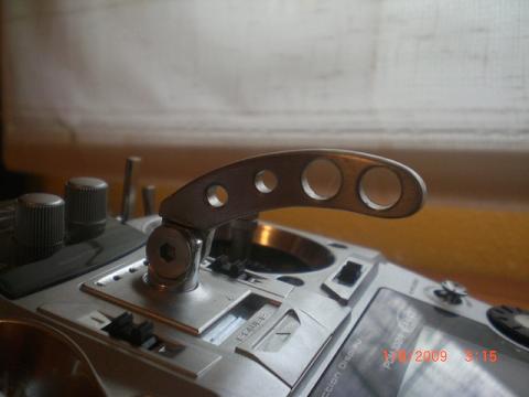

Hola a todos.
Tengo una Futaba 10 ch y la tengo en 2,4.
Me gustaria ponerle el estabilizador para que quede horizontal cuando la tengo colgada y no lo encuentro en ningun sitio.
Sabe alguien donde puedo comprar esa pieza????

A mi me pasaba lo mismo en la 12 y he pillado el mismo que te ha puesto algunelfo.
Lo he pillao en inglaterra
http://www.heliguy.com/Extras/RC-Helico ... eck-Strap/
Lo unico malo es que tienes que rotar 90 grados el anclaje de la emisora para poder ponerlo. Esto supone abrirla, desmontar las placas de circuito integrado y con cuidado desatornillar el tornillo allen que sujeta el anclaje. Una vez que lo tengas fuera, verás que tiene exo un plano en la base para que no se gire; tienes que hacerle otro plano a lima a 90º para que te encaje en la posicion deseada.

Pues al final me la he hecho yo por que no me ha valido la paciencia, y tampoco me apetecia tener que desmontar la emisora, y enredarla por dentro.
Asi ha quedado.
Saludos a todos y gracias por las respuestas.

menudo artista estas echo!!!

Y con respecto al estabilizador , si me lo he hecho yo todo , a partir de una pletina de inox de 5 mm de expesor.
No sabia como empezar y al final improvise un poco.
La emisora se equilibra muy bien.
