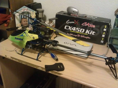

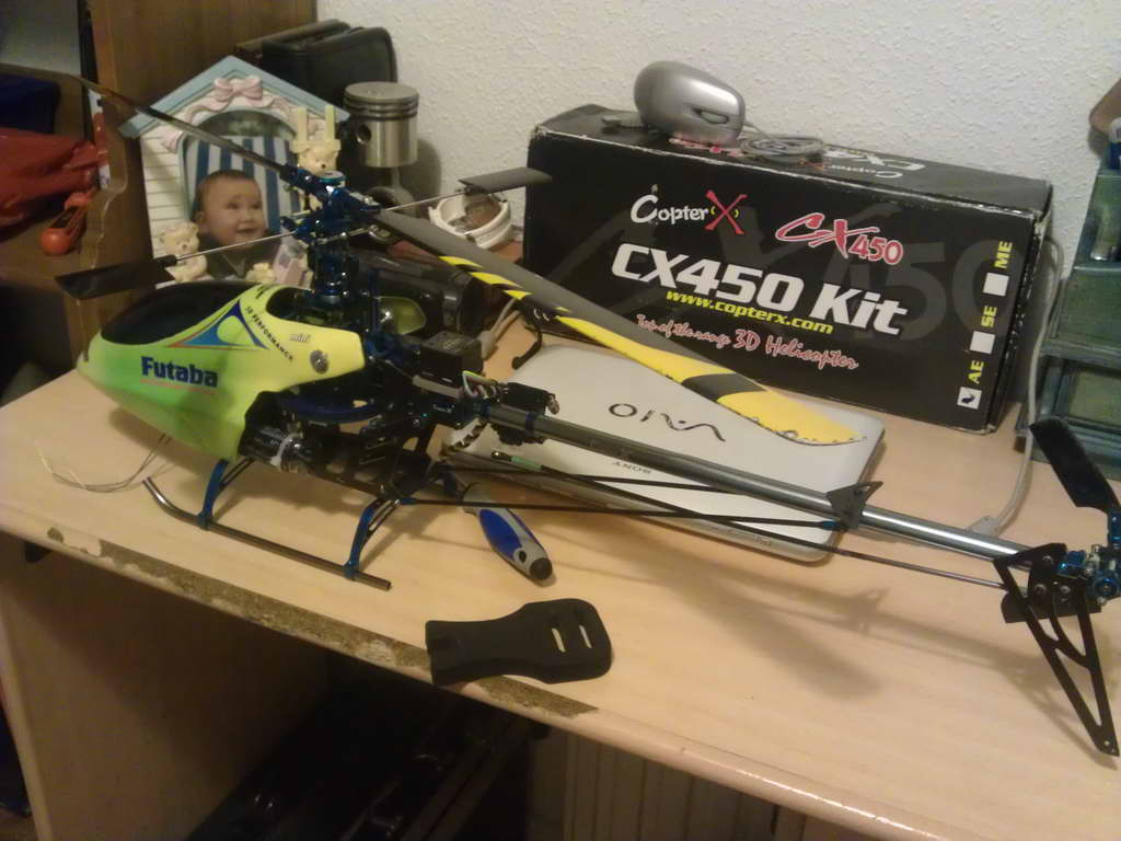

Entiendo entonces que el estabilizador de cola tal y como lo llevo yo esta mal, por estar dentro del radio de las palas del rotor principal, ¿es correcto?
¿Deberia retrasarlo?
Si le pongo uno mas grande sin agujerear ¿Si podria estar bajo las palas del rotor? ¿seria mas "docil" en su vuelo?
¿Que hago, lo de jo como esta o me aconsejais retrasarlo o donde esta poner el mas grande sin agujeros?
Gracias de antemano.

Creo que llevas el estabilizador donde lo lleva el heli, en la misma pieza a la que se conectan los tirantes de cola. ¿Porqué piensas que necesita estar en otro lado? ¿Has notado que el heli, con el CDG en el eje del rotor, levante el morro sin causa aparente cuando está en estacionario?
Por Pablo Fernández
#1166726
Al despegar del suelo, siempre tiende a cabecear un pelin, cosa que se corrige de inmediato.
Por geko
#1166771
Pero eso no es achacable al estabilizador.
Yo creo que no debes complicarte con ese elemento que, en estos helis, está tan reducido que es dificil que notes influencia alguna en el vuelo.
