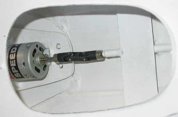

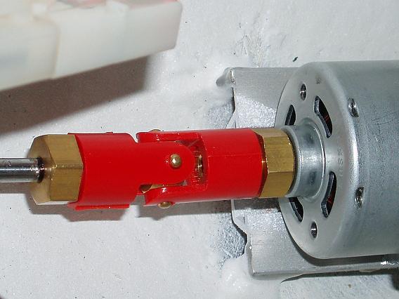

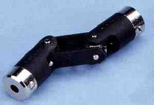

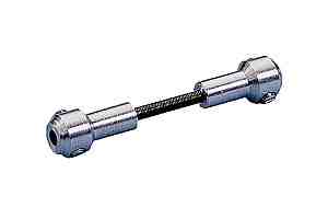

Para evitar las desalineaciones entre ejes,usa un cardán.Los hay de varios tipos,te pongo algunos ejemplos.
Cardán de eje flexible
Cardán de cabezas intercambiables.

Si, ya lo se. Y de hecho tengo un cardan simple, pero quizás necesitaría uno de esos dobles o el de eje flexible. A ver si encuentro alguno de esos.
Muchas gracias por la información.

Y respecto a la alineación del eje del motor con el de la helice, se ha autosolucionado... me explico. Le he puesto un motor bastante bastante potente, y la bancada casera que me construí la hice en chapa de 0,5mm, suficientemente dura, pero no completamente rigida. El resultado es que el propio motor ha ido doblando la chapa hasta quedarse en un angulo en que el cardán eliminaba todo el desajuste sin vibraciones incomodas.
