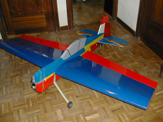

Por A.M.Rey
#491601

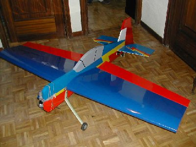

Esto no es un “tablas” es un “tablón”. Os dejo una foto de un” peaso” de tablas que estoy preparando. Este Yak 54 de 65” de envergadura viene de kit y todavía le quedan unos cuantos retoques pero ya os podéis dar una idea. Lo encargué a Ohio Model Planes especialistas en tablas (son los mismos del Katana V2 46 y demás aviones de gran calidad y vuelo).La verdad es que la balsa que traía era un poco “pédorra” y la hemos tenido que sustituir en algunas partes del modelo. El fuselaje es de foam enchapado con refuerzos en la bancada de contrachapado, queda bastante bien de peso. El tren , lugar por donde este tipo de aviones deja mucho que desear es de una especie de resina llamada Tetherite de gran dureza a la vez que con un grado de flexibilidad idóneo a la hora de tomar. Lo voy a motorizar con un OS 91 FX , emisora Spectrum DX7 con sus servos digitales en profundidad y alerones y uno de 9,4 Kg.de Unitted Hobbies en dirección para llevar potencia en timón de cola y poderle hacer todo tipo de perrerías, sobre todo loopings a cuchillo de los cerraditos. Por cierto también estoy montando el Bad Boy V2, este para un 46, que viene con una calidad de acabado excelente, refuerzos en carbono así como la bayoneta central de ese material, los accesorios, quick-links, rueda de cola etc son muy buenos. Lo único que he sustituido son las bisagras por unas de Dubro en algunos lugares. Un saludo.

Yo tengo intención de montarme un "tablas" para un OS46AX, pero no sé donde comprarlo. Mire el air killer y katana P y demás, pero parece que está agotado por todos lados.
Te agradecería que me recomendases un bicho para el 46 y a poder ser donde comprarlo. Vengo de un shockflyer que me hice yo mismo y le he cogido el gustillo a esto del 3D. Un saludete
PD. Me gustaría que fuese ARF, lamentablemente no tengo mucho tiempo para entelar, montar el ala desde las costillas,... gracias de antemano
Por A.M.Rey
#492440
Hola rlord! Yo he usado el 46AX en un Katana 46 V2 con grandes satisfacciones durante más de un año. Ahora lo he cambiado a un Bad Boy V2 de Precision Aerobatics. El peso en el que debe oscilar un tablas con ese motor y para hacer 3D debe de andar entre los 1900 y 2300 gr. Mi Katana después de un duro año y unas cuantas reparaciones empezó a ganar peso y andaba por los 2500 gr al final de sus días . Con este peso ya prácticamente no salía de los torques. También te recomiendo quitar el escape y ponerle uno de Tower, ganarás un poco más de potencia. El Katana P es demasiado grande para el 46. Si eres de Madrid a Vazquez Ramirez le queda un Bad Boy V2 , pero si te puedes esperar a los de Axarmodel, el Airkiller 2 tiene muy buena pinta y debe de salir bien de precio. Yo tengo intención de pillar uno , como reserva del BB. Desde luego no hay mejores aviones que estos para hacer “el gamberrete”, ni te imaginas donde he llegado a volar el Katana…..saludos. :)
