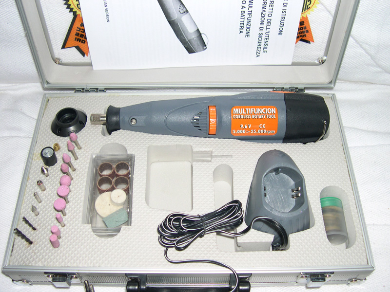

Hola, para los que tenéis los minitaladros o multifuncionales tipo Dremel, yo tengo el de la foto que os adjunto. Estoy buscando un soporte vertical como este http://www.minitaladros.com/C212.htm . En la tienda donde lo compré, me dijeron que los accesorios de la marca Dremel también eran compatibles (no tenian el soporte vertical), pero mirando por ejemplo este soporte vertical de esta web, creo que no es compatible con el mío.
Estoy buscando este soporte para por ejemplo agrandar el agujero central de las ruedas, o también para el porta hélices que la mayoría de veces los tenemos que agrandar, y para el resto de cosas como cortar y pulir, etc…
¿Vosotros para hacer este tipo de faena, utilizáis este soporte a lo hacéis a pulso?
¿Podéis aconsejarme algún modelo o tienda en Internet?
Un saludo y gracias.

El problema con los multitaladro "similares" a Dremel es que, si bien aceptan todos los accesorios que se adaptan a las pinzas sin problemas, en cambio, las roscas del eje del motor son de distinta métrica y no acoplan varios de los accesorios de Dremel, como las pinzas automáticas.

Mira este soporte http://www.wolfcraft.de/jcatalog_genera ... oduct.html. Es específico para Dremel y Ryobi (L&M), y te puedes bajar el manual para comprobar si las cotas coinciden con el tuyo. Comprueba el diámetro de tu minitaladro en la zona de sujección, yo tengo un Minicraft y utiliza brida de 43mm, que es la que medida que tienen los soportes para taladro convencional que te encuentras en cualquier ferretería. http://www.wolfcraft.de/jcatalog_genera ... oduct.html
