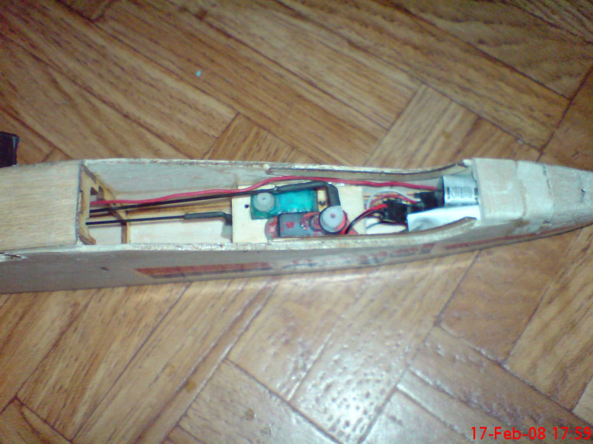

Yo he comprado el mismo hace muy poco y te quiero hacer unas preguntas:
Que baterias le habeis puesto?
Tuvisteis que ponerle lastre en el morro?
Porque en el mio, con una lipo 2S de 150mA, el receptor, y un BEC de 3A (no tenia otro mas pequeño), aun le he tenido que meter 20 gr. mas de plomo para conseguir equilibrarlo.
Se me antoja que a este aparato le pasa lo mismo que a muchos otros veleros (y no solo de este tamaño), y es que los diseñan para llevar baterias de Niquel, y por eso tienen el morro tan corto y con lipos es muy dificil , por no decir imposible ,equilibrarlos sin tener que recurrir al plomo.
Pero es que en este aparato 20 gr. son el 20% de su peso total lo cual es muchisimo.

Juanpa y yo los llevamos con las baterías del Micro T, un cochecito RC 1:36.
Son de 4 elementos, 180 mah (Nimh) y equilibran el avión perfecto!
Cero plomo. Mira por la web, están tiradas (las de NiMh).

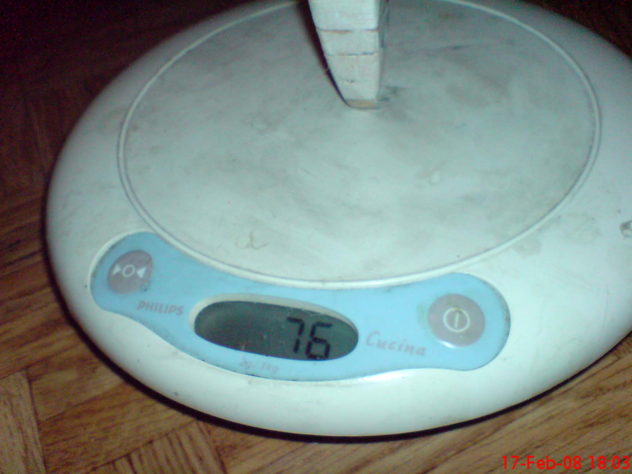

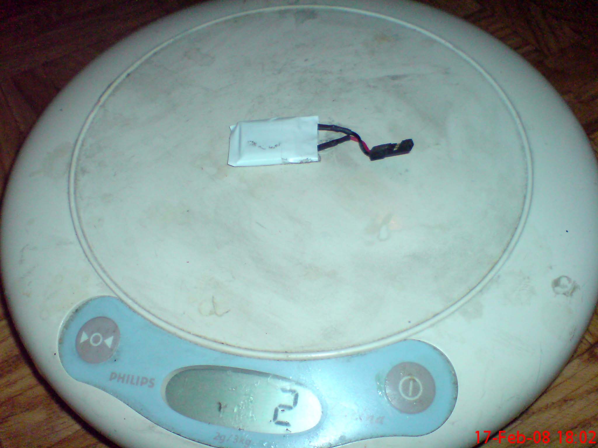

Por makser
#626457
yo llevo dos lipos de 150 y con eso tengo para mas de 2 horas, 3€ cada una cuestan
para mi perfecto
lo deje en 80 gramos haciendo tuning(varillas de carbono de 0,8, etc)

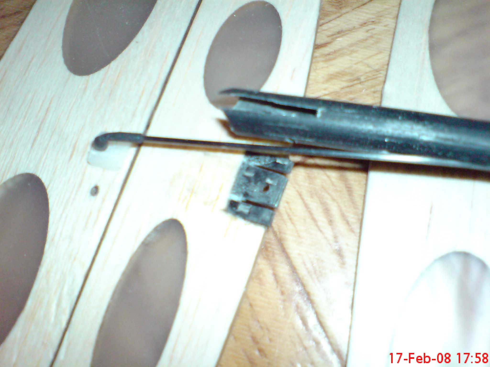

sin bec ni nada, receptor micro de 4 canales y a correr

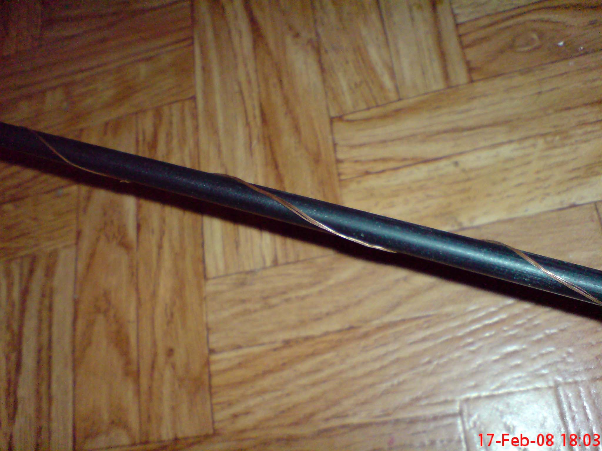

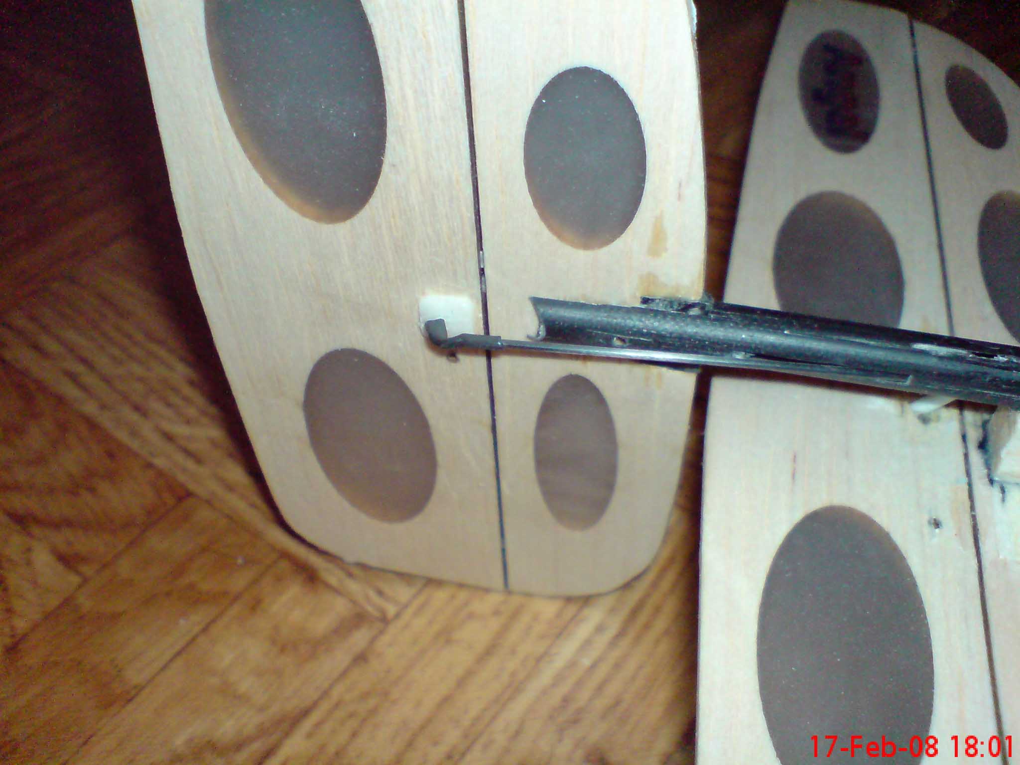

cambie las varillas originales (5 gr)por unas de carbono de 0,8 mm(0.5gr) yalarge un poco ell morro para no tener que usar nada de plomo, la bancada va adelantada asi como el receptor, las trasmisiones se unan con termorretractil del mas pequeño y gota de ciano, tb elimine toda la tornilleria metalica(el ala se sujeta con tornillo y tuerca de nylon de 3mm), la profundidad va fija con balsa y ciano y la direccion se encastra sola en la cola con una piecita de carbono y es desmontable, todo sea por el peso, por cierto el peso marca 2 gr de menos
la verdad que volando se nota,, casi no baja y poca velocidad le cuesta entrar en perdida
saludos..
Por ToXair
#626884
Makser,
76 gramos es una birria!!!
Le has quitado casi 40 gramos a lo que pesa el mío...sí que debe volar bien.
Apunto tus tunings para el segundo :)
