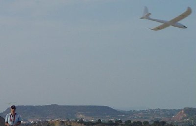

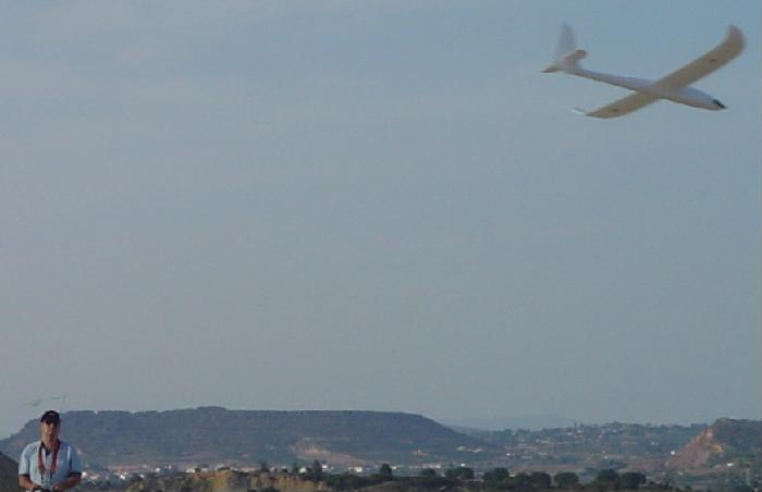

Por fin me llegó el easy glider electrico, al final me he juntado con tres.
He montado corriendo uno, con el motor y los servos de serie, y como no tenia otra bateria a mano, lo he volado con 2S1P de 1500 mah de LIPO.
Y es una autentica gozada. Aunque no sube rapido, es una autentica pluma, muy dificil de bajar. En la primera trepada ha cogido ya una termica y se ha ido a la estratosfera. Muy, muy lento de vuelo. Aunque sensible a los mandos.
Un consejo: en las instrucciones recomiendan montar una bola de lastre en la cola, si vais a volar con lipos no la pongais, por que luego tendreis que poner peso en el morro, y luego quitarla es un poco complicado.

lo tienen en la mayor parte de las tiendas de España.
cuesta 89 euros, con el motor, la reductora y la helice.
se monta en un par de horas, es muy fácil de montar.
Pero no se lo aconsejaría a un novato para sus primeros vuelos, aunque es muy lento de vuelo, es poco autoestable, asi que es el piloto el dueño y señor, y por contra no rectifica automáticamente los errores de pilotaje (cosa que si le sucede al easy star). Los dias de mucho viento son malos para volar con cualquier avión. Aunque veas a algunos atrevidos volar de todas maneras (uno de ellos suelo ser yo), estas todo el rato padeciendo, y no vuelas a gusto. Y son totalmente contraindicados cuando se está empezando. No queda más remedio que aguantarse.

Yo he volado mi Easy Glider eléctrico en ladera con viento de 25 km/h aprox, lastrado con bastante plomo. Le cuesta penetrar (normal), pero cuando por fin lo metes a largos se comporta como un señor. Con buen viento hace loopings y vuelo invertido muy bien, pero los toneles siguen siendo un poco arrugaos.
Es un buen avión, con mucho "orgullo". Yo lo llevo como repuesto y por si no sopla suficiente viento para mi otro velero, pero en poco más de un mes ya le he cogido cariño. Lo recomiendo sin dudarlo a cualquiera que tenga claro lo que compra (un velero flotón, facilón y polivalente, no un acrobático ni un misil).
