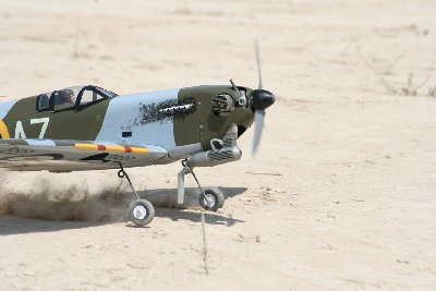

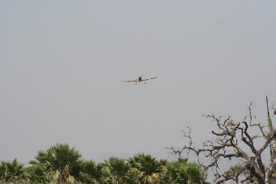

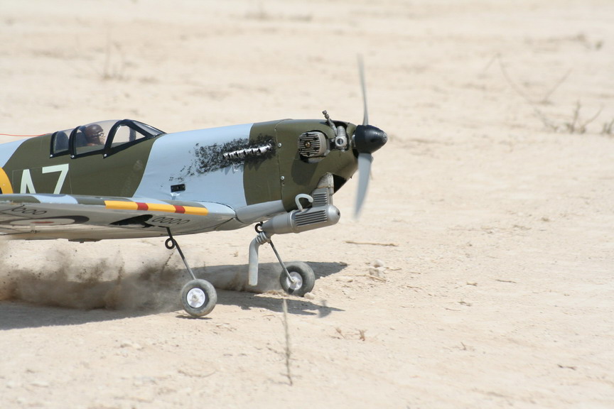

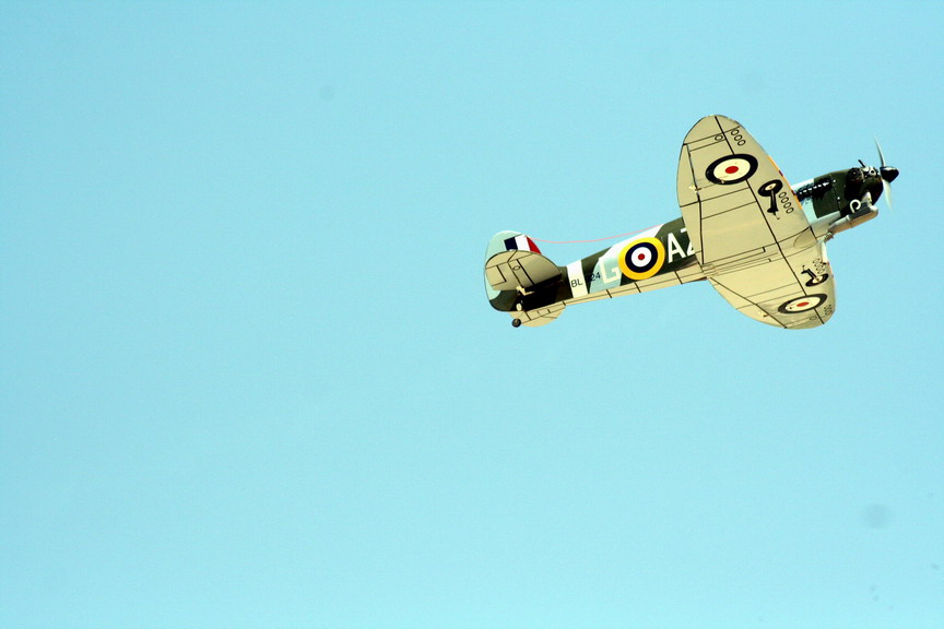

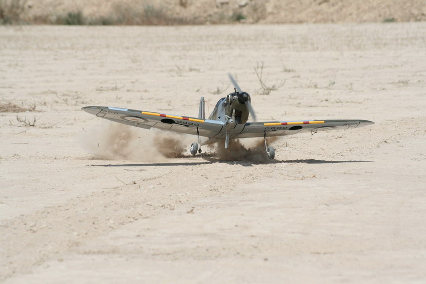

Hace 2 meses que le he puesto tren retractil, y le he quitado la contrapesa del morro y sigue volando de cine adjunto foto para que veais
un saludo a todos
maginifica prueba y vuelo correcto
tocando tierra
entrando a pista
en vuelo con tren plegado
dia de probar el tren retractil
