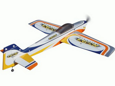

Por lo que dices,y para no equivocarme,lo mejor que te puedo aconsejar es un "freestile" tipo RUSH 3D con el que podras hacer casi de todo.Ademas te vale el AX 55.

Si j242lu, ese es mas o menos el estilo que ando buscando, y como dice _shogo_ las semi-maquetas las tengo casi descartadas (quizas con tiempo me pille una para volarla de vez en cuando) tienes idea donde puedo encontrar informacion de ese avion ( el Rush ) o donde lo puedo comprar en caso de decidirme por el.

Por j242lu
#417391
antoñete escribió:Si j242lu, ese es mas o menos el estilo que ando buscando, y como dice _shogo_ las semi-maquetas las tengo casi descartadas (quizas con tiempo me pille una para volarla de vez en cuando) tienes idea donde puedo encontrar informacion de ese avion ( el Rush ) o donde lo puedo comprar en caso de decidirme por el.
Lo tienes aqui por 139€
http://www.axarmodel.com/
Por antoñete
#417757
Gracias j242lu, ya le he echado un vistazo y aunque el modelo es bonito he leido en algunos post anteriores que en cuanto a materiales deja bastante que desear asi que casi descartado, ¿habra mas modelos de ese tipo y de mayor calidad? digo yo.

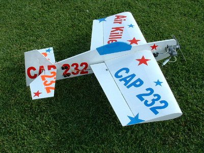

Pues yo me he comprado uno de axarmodel hace poco , el air killer y te puedo decir que de calidad de materiales para 70 € que vale están bien , no perfectos pero esta todo bien montado , lo unico que deja un poco que desear es el orcover azul inferior que se despega facilmente por lo demas esta muy guapo , es un funfly - 3d la verdad no se lo que es ciertamente , de estética muy guapo muy guapo no es pero te puedo decir que vuela de c$5&/%·· y que le puedes hacer todas las perrerias que quieras , la velocidad de perdida es bajisima , yo una vez le meti un poco de aporrizage por porbar haber que velocidad de perdida tiene y te puedo decir que es muy muy baja , entra casi parado , el unico problema grave que veo es que no es desmontable , es decir , el ala no se desmonta lo que lo hace un poco cabroncete para el transporte , pero para aprender 3d que mas se puede pedir por ese precio .
En teoria es un cap 232 pero la verdad yo la forma no la veo...
Otra ventaja es que se distingue muy bien en el aire porque por arriba es blanco y por abajo azul transparente .
Adjunto foto
Salu2
P.D.: EL avion es tio tablas pero si te quieres iniciar en el 3d este está muy bien
Foto de axarmodel
