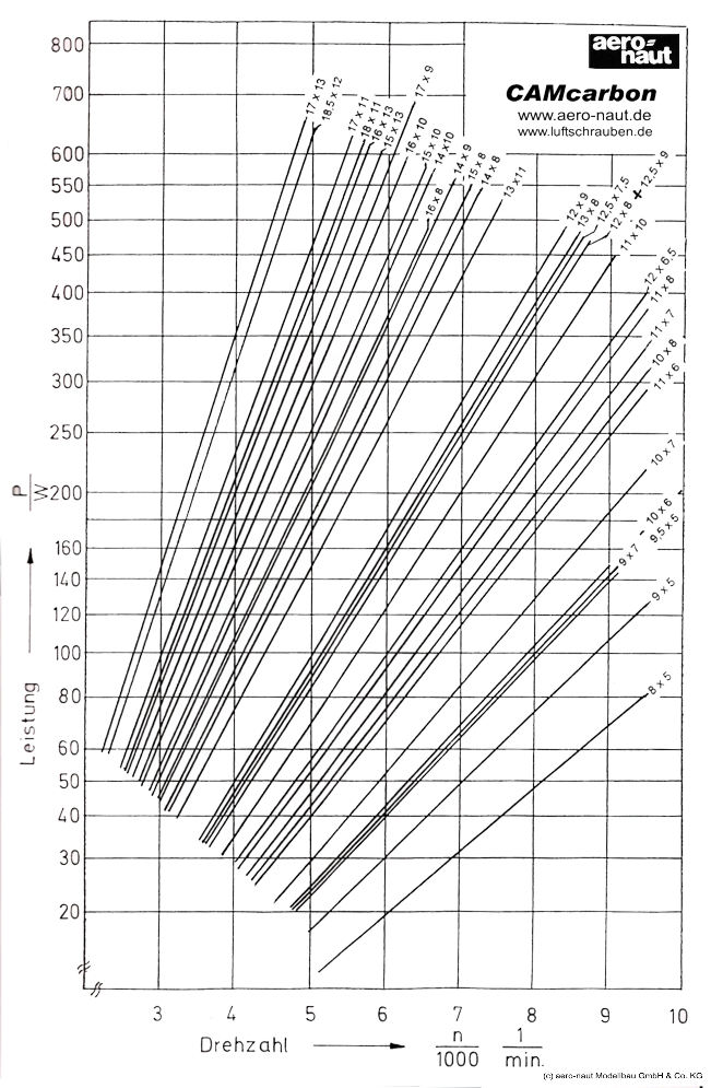

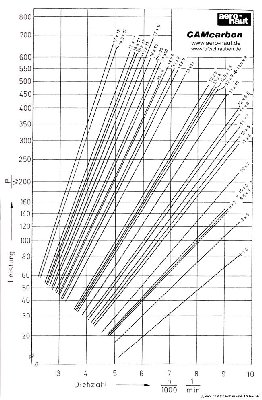

El invierno es epoca de construcción de nuevos modelos y reflexión (comida de coco) sobre cuales son las mejores combinaciones para conseguir la maxima altura.
Antes de meterme a hacer pruebas os comento mis dudas por si alguien tiene experiencia en el tema:
1.- primero intento conseguir un consumo que me permita hacer las 6 trepadas de 45 segundos. Soy de la opinión que es mejor agotar el tiempo de trabajo del motor que poner helices muy grandes a costa de penalizar el consumo y el tiempo de motor.
¿que es mejor agotar el tiempo con helices pequeñas o reducir el tiempo de motor con helices mayores?
2.- Actualmente estoy usando un motor Feigao 130 de 16vueltas con reductora 4:1 que me permite usar una helice 12 x 6.5 para completar los 6 vuelos... La duda es si es mejor usar una helice de mayor diametro y aumentar la relacion de reducción (hay quien llega a la 6:1). En definitiva con que combinacion conseguiré mas altura:
¿helice pequeña y muchas revoluciones o helice grande y pocas revoluciones?.....
3.- Una tercera posibilidad es probar distintos motores (marcas, polos, vueltas de bobinado, pero siempre en los de cuerpo fijo)y otra vez las dudas:
¿que son mejores los motores con menos rpm/voltio y mas par, o los de mas rpm/voltio y menos par....
En fin que si teneis alguna prueba hecha me ahorrareis un montón de trabajo y dinero, porque muchas veces despues de comprar el material y ponerlo en vuelo se comprueba que no es competitivo.
De todas maneras voy a intentar hacer algunas pruebas con el material que tengo para optimizarlo al maximo. Ya os contaré.
(espero no haberos aburrido con mis pajaras mentales... Total por ganar unos metros en cada subida!!!!!)
