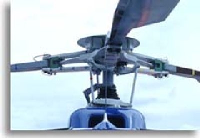

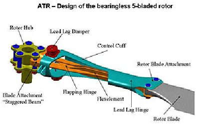

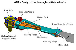

En castellano a este tipo de rotores se les llama rígidos, en realidad lo que hacen es sustituir las articulaciones por elementos elásticos (en la ilustracción es la pieza naranja).
Los rotores se suelen dividir en tres tipos:
1.: articulados: cada pala tiene tres articulaciones, batimiento, paso y arrastre.
2.: semirrígidos: se sustituye la articulación de batimiento por una unión rígida entre las palas opuestas, (solo conozco rotores semirrígidos bipalas) cuando una pala sube, la otra baja. Nuestros helicópteros RC con rotores bipala, tienen este tipo de rotor.
3.: rígidos, desaparecen las articulaciones. La mayoría de helicópteros modernos con rotores de mas de dos palas, montan este tipo de rotor, como por ejemplo el Ecureil o el Dauphin, con rotores rígidos Starflex ( la primera ilustración).
Si comparáis los dos rotores, ambos desarrollados por Eurocópter, veréis que el nuevo desarrollo tiene una limpieza aerodinámica mucho mayor, y tiene menos piezas.
