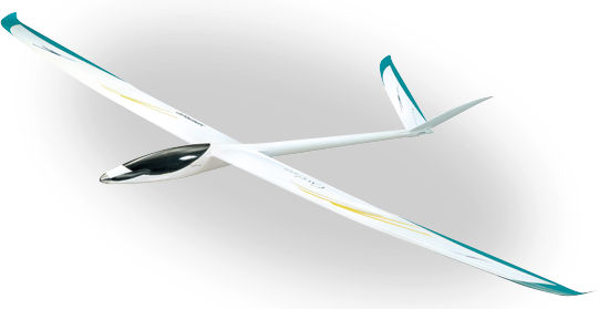

En relación a este velero, último modelo de la saga Excel, me gustaría saber si alguien lo tiene o lo ha pilotado, cuales son sus impresiones y que me indique el tipo de vuelo.
Simprop indica una motorización eléctrica con 4 elementos lipos, la otra son 14 nicd., la cual creo que aunque más barata es más pesada.

Di que si Josemi , que el 4004 tiene una pinta fantástica.
Yo también estoy esperando , pero de momento no parece estar en las tiendas.
