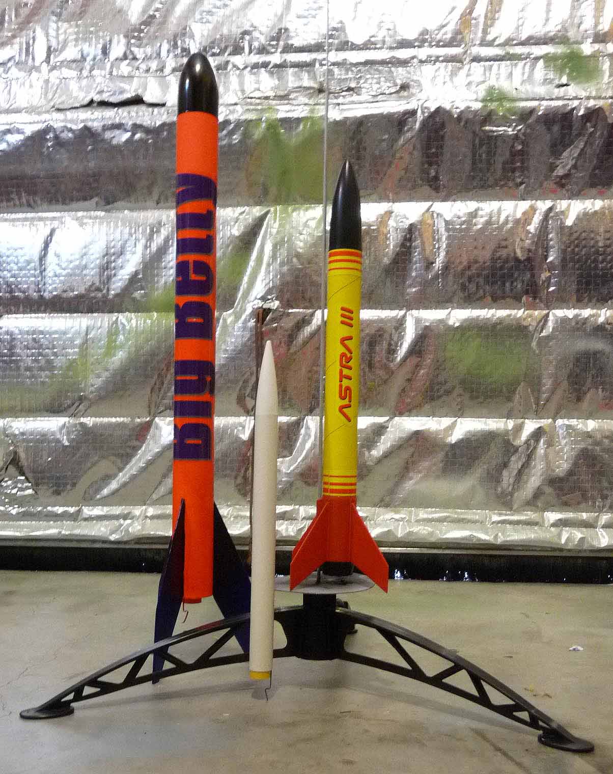

Enhorabuena de nuevo Rodrigo, a ver si ponemos un posto con los mios de pólvora.
Hoy he estrendo en Big Betty, va de fabula y con la pintura fluorescente se ve de lujo.
El cohete blanco finito es para un planeador de vuelo libre.
Ahi va el video del Astra III
http://www.youtube.com/watch?v=cVqLkIaeM-M
Sigo teniendo muchos problemas con la apertura del paracaidas, por favor unos consejitos a estas preguntas.
Hilos finos o gordos?
Plegado simple o enrrollado?
Polvo de talco en el interior para que escurra mejor?
Que cantiidad de algodon ignifugo?
Meterlo a mucha o poca persión?
Desplazarlo todo hasta el fondo o dejarlo mas arriba?

Por jmcalata
#937986
Gracias Jose Manuel, me suena tu apellido, debe ser de algo que he leido, yo soy originario de Ocaña (Toledo).
En cuanto al Astar es un tubo muy delgado para el peso que tiene, pues lleva mucho plástico duro y el paracaidas es grande, de hecho si tengo que hacer zig zags serían más de seis, por otro lado tambien uso algodon ignifugo de ese que viene en mechas de pelos, y casi siempre se queda la bola dentro, aunque el paracaidas siempre sale pero no se abre, alguno resultados fueron buenos simplemente plegando en dos el paraciadas y metiendolo a lo largo, pero lo que creo es que tengo que documentar por escritos las pruebas y resultados para tomar conclusiones.
