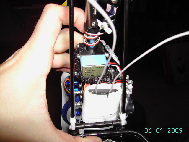

como he dicho antes la mejor manera de ponerlo...no se si el futaba se puede, pero lo mejor es ponerlo como en la foto...al reves, los padels del golpe han quedado como un 8 y las palas se han partido y es facilisimo darle al giro un trastalazo fuerte.

Supongo que puesto es esa posicion (al reves) será mas segura en todos los helis no??
Por calvodjd
#771880
YO llevo el 2100 ahí porque se me rompió uno igual de un golpe. Funciona perfectamente y va muy protegido, lo único que si tocan las palas de cola en el suelo mueven tierra que va contra el gyro, para evitar eso además le puse un trozito de espuma fina de 5mm para amortiguar esos golpecillos de piedras.

calvodjd escribió:YO llevo el 2100 ahí porque se me rompió uno igual de un golpe. Funciona perfectamente y va muy protegido, lo único que si tocan las palas de cola en el suelo mueven tierra que va contra el gyro, para evitar eso además le puse un trozito de espuma fina de 5mm para amortiguar esos golpecillos de piedras.
Hola, la espuma que traen muchas cajitas de componentes?? puedes poner una fotillo, es que me gustaría que los demás comprendieran la importancia de meter el giro por debajo.

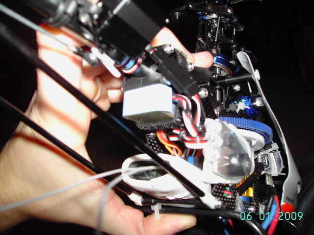

Como ves en el receptor llevo el burlete blanco que suele usarse para puertas y ventanas y en el gyro, como me quedé sin ello, le puse una cinta de doble cara esponjosa, en cuanto compre mas burlete se lo pongo pues es mas compacto y amortigua más.

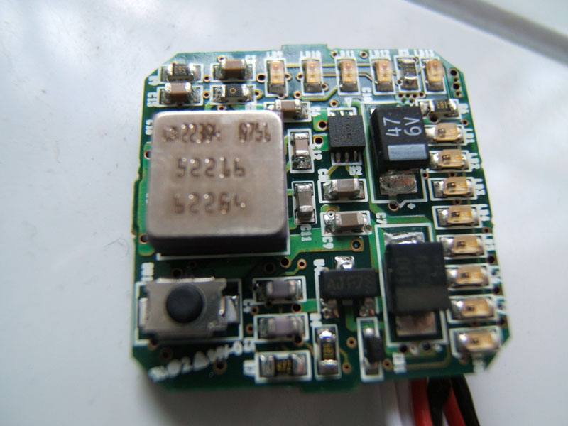

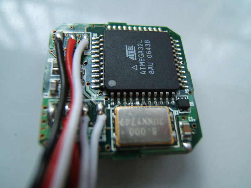

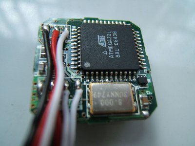

por si alguien no havia visto el giro por dentro ahi van unas fotillos a ver si alguien ve algo :roll:

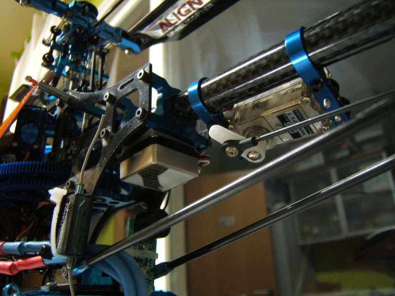

Hola calvodjd, has visto la solución que he hecho para el giro? de esta manera esta protegido y mirando para arriba.
viewtopic.php?t=119649
