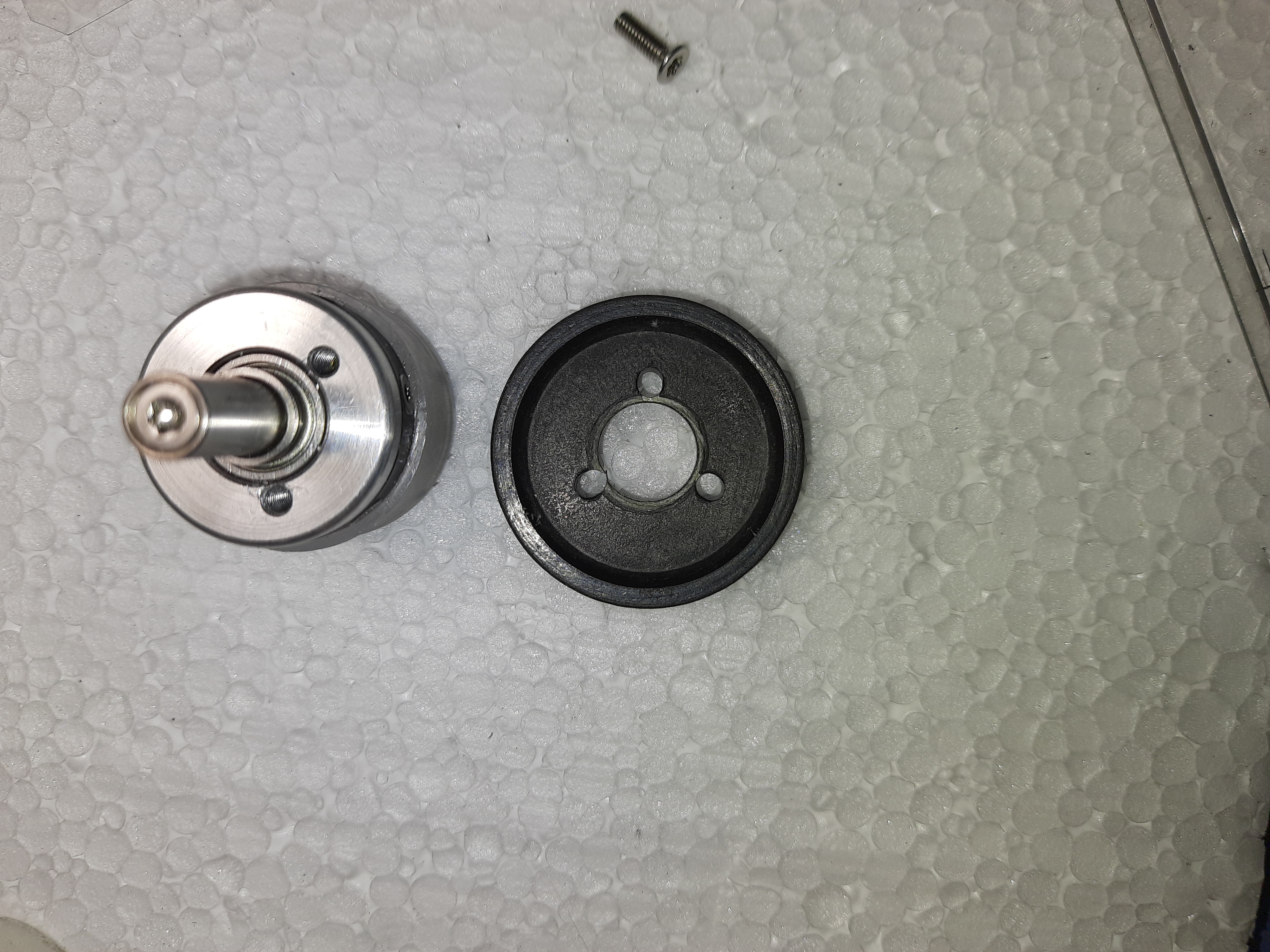

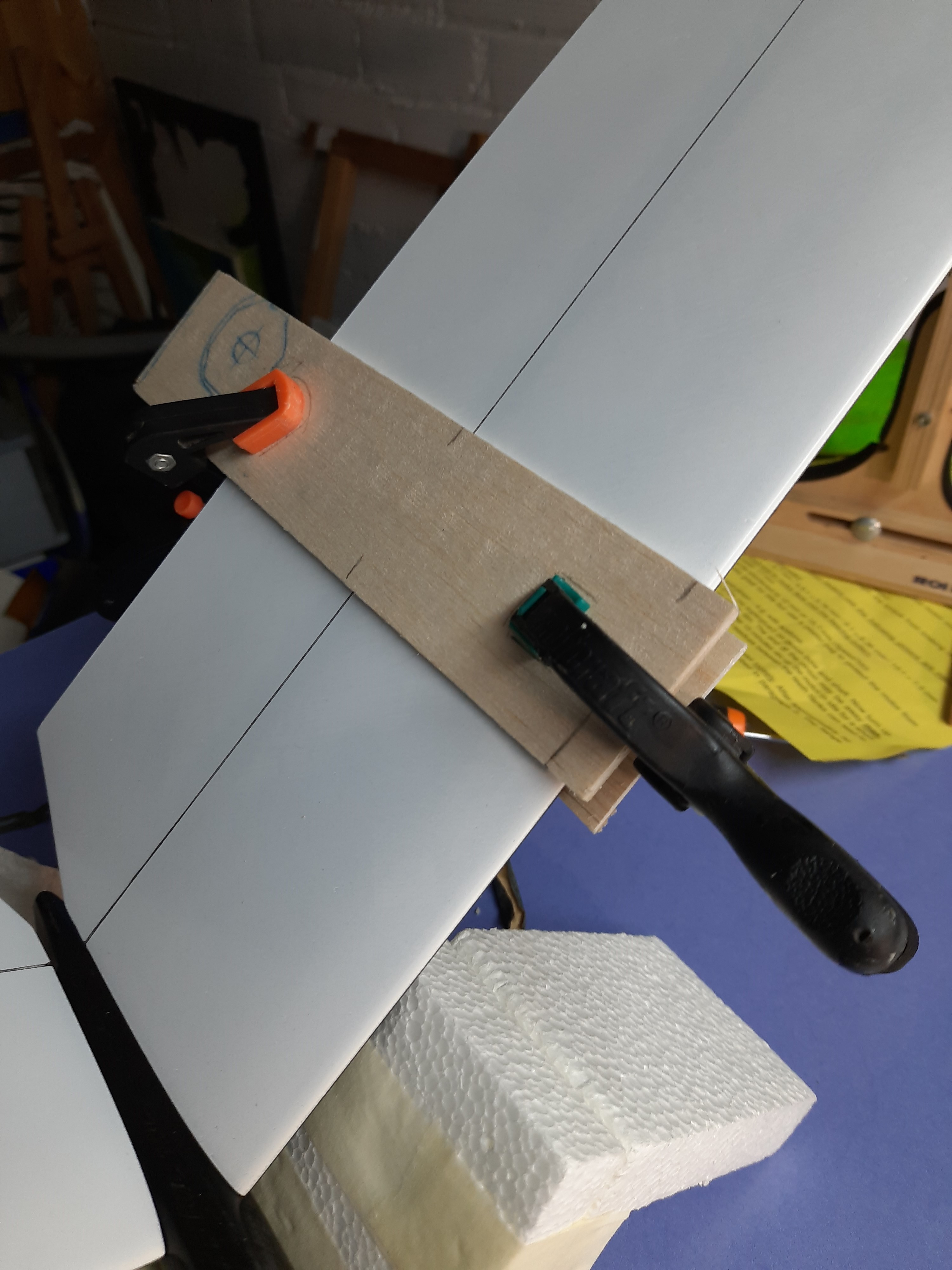

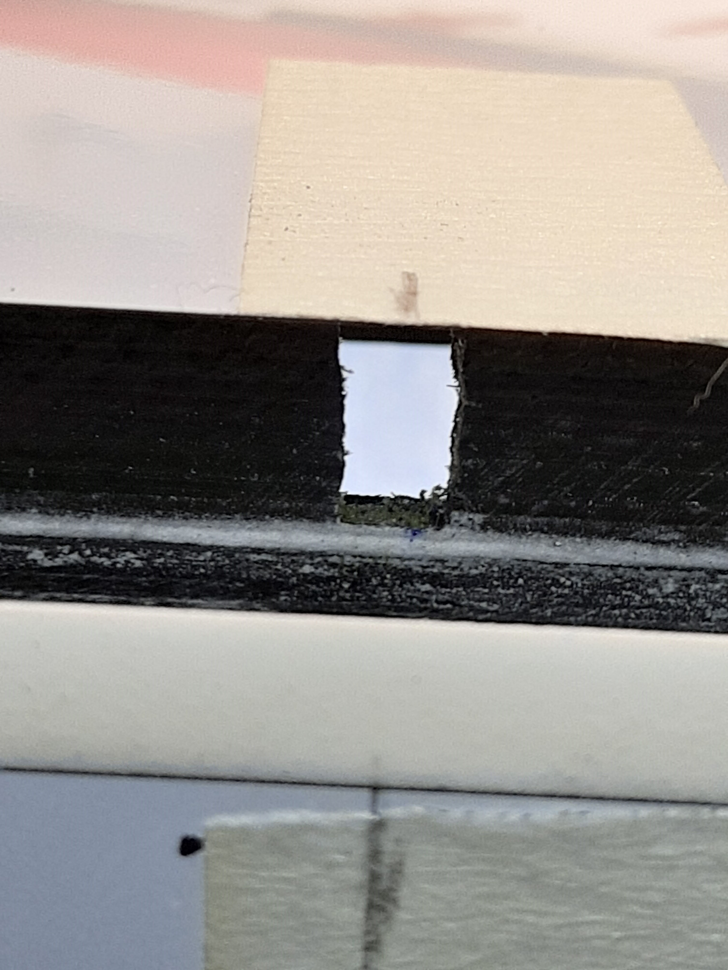

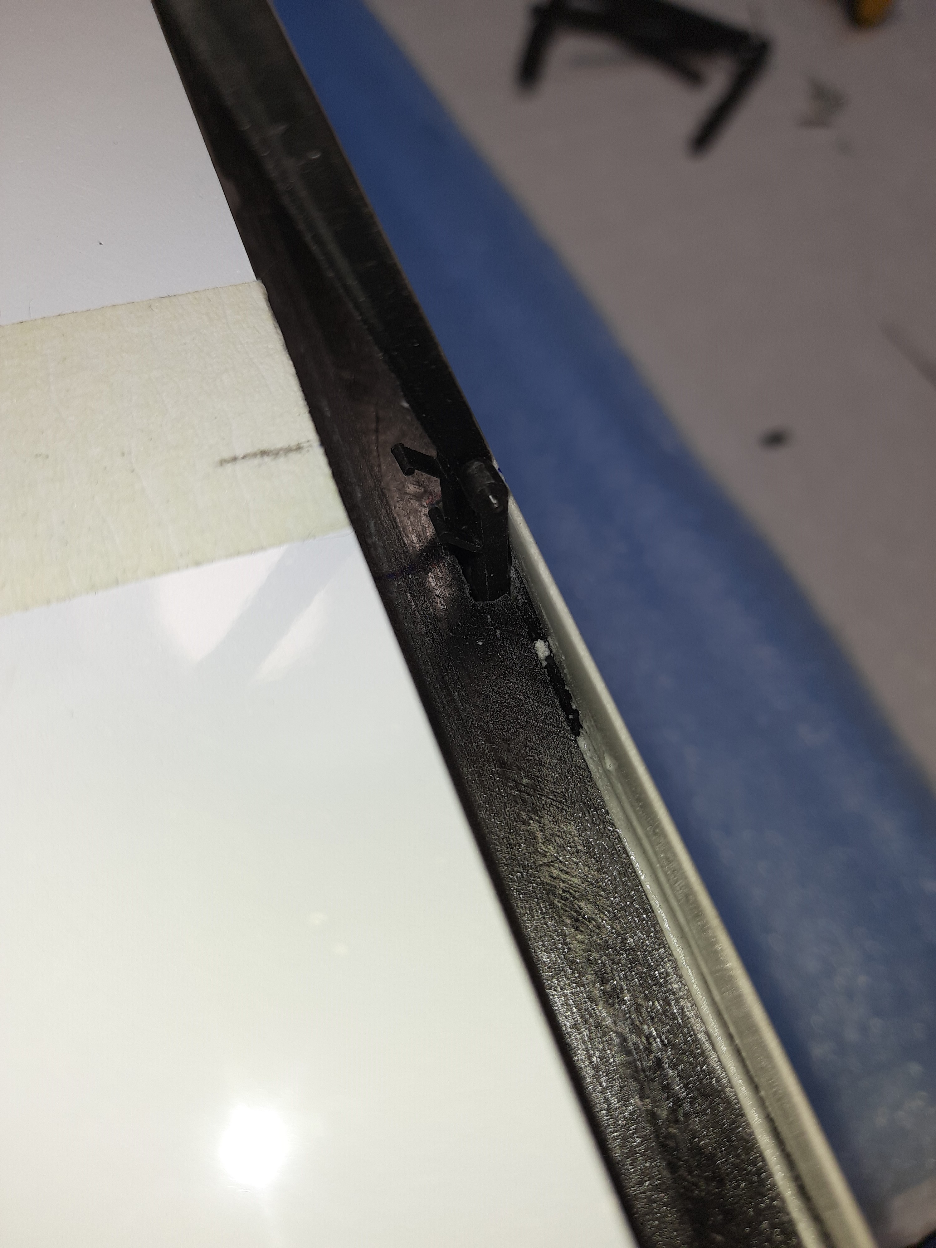

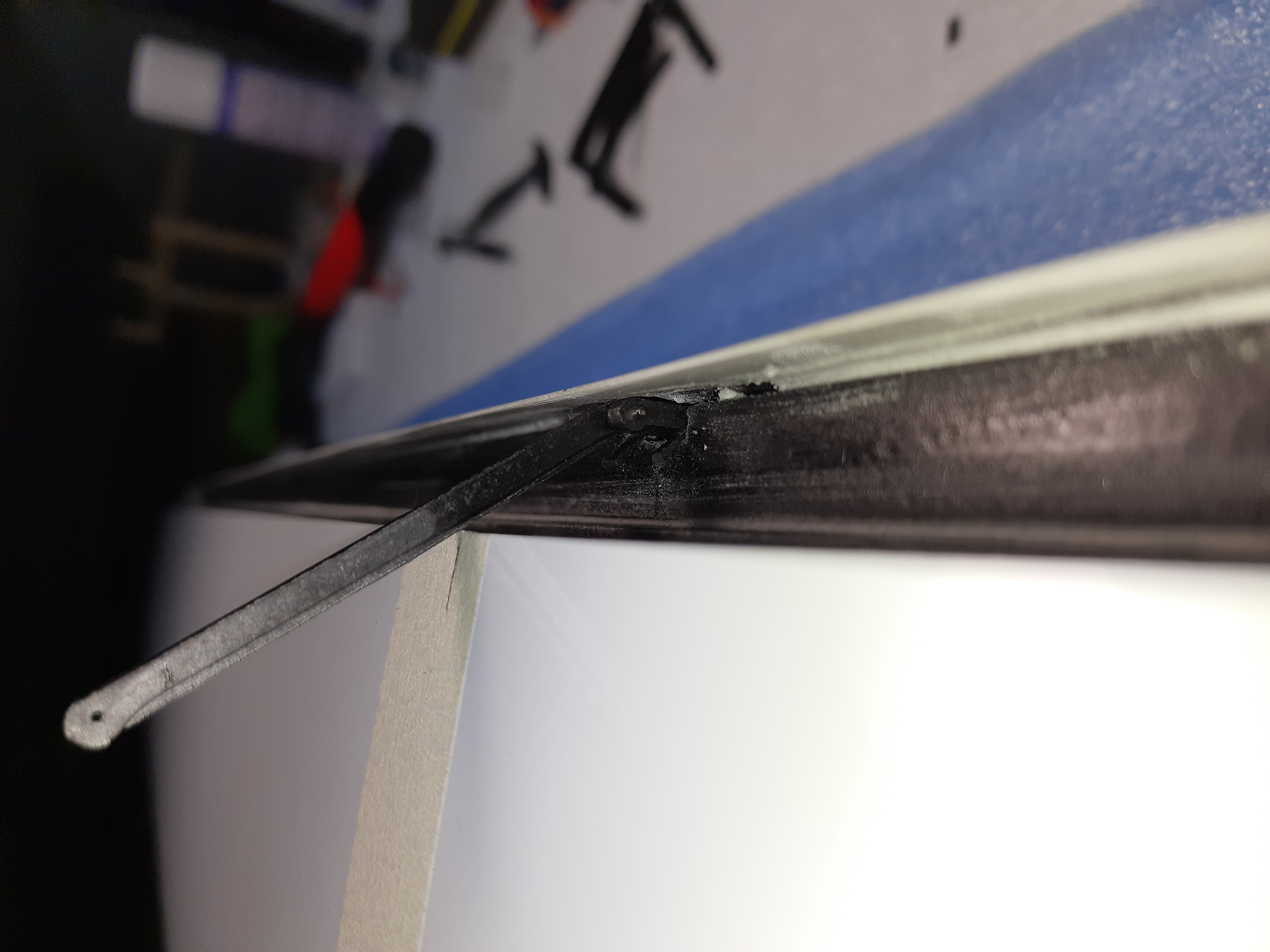

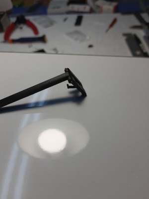

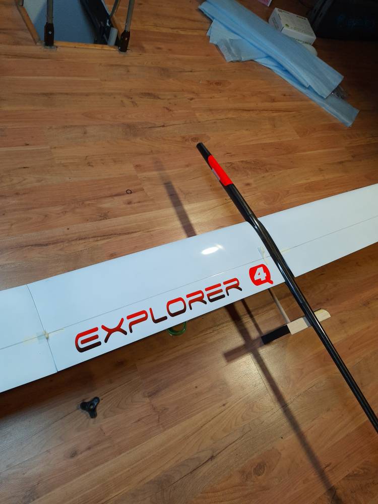

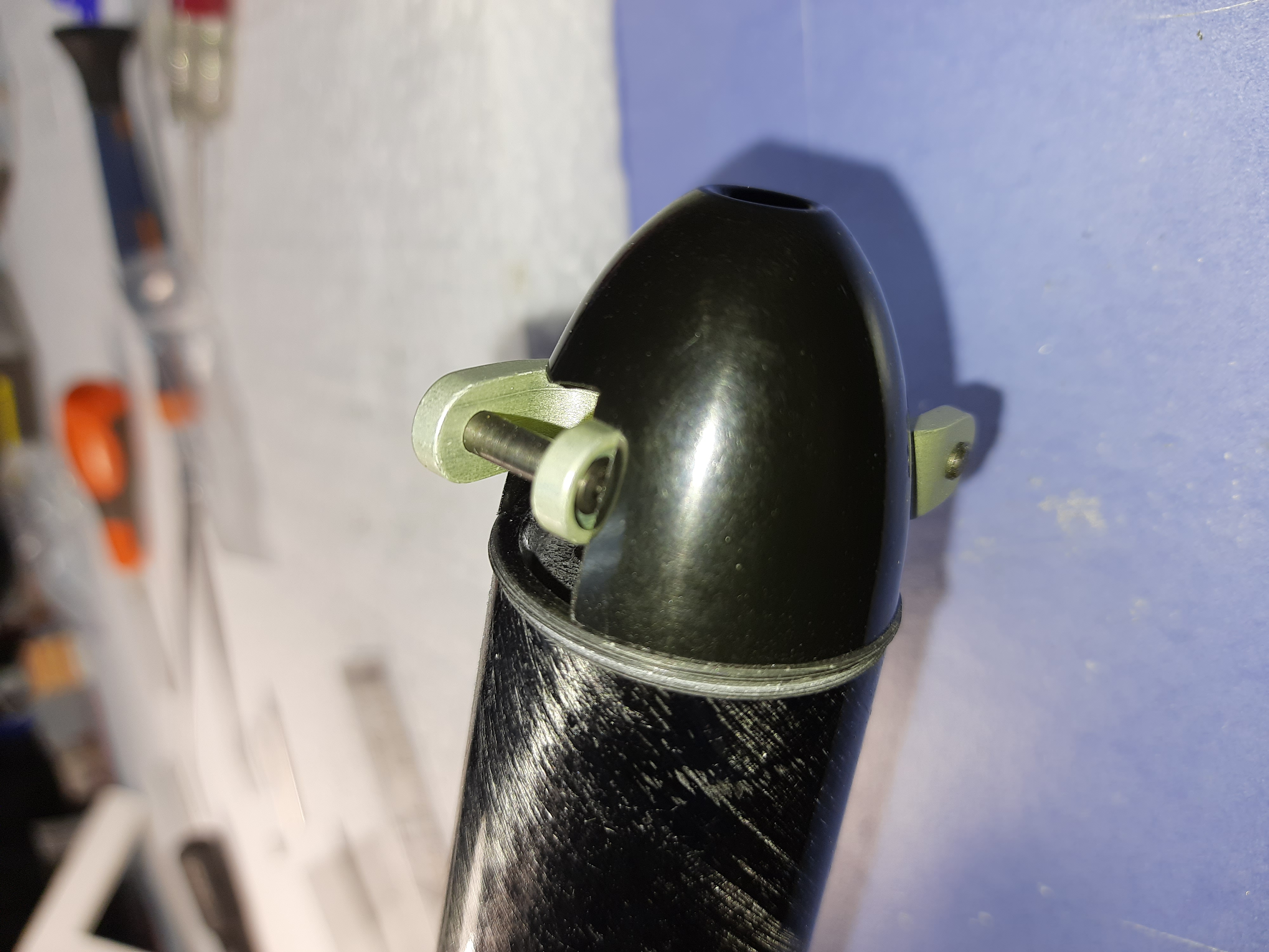

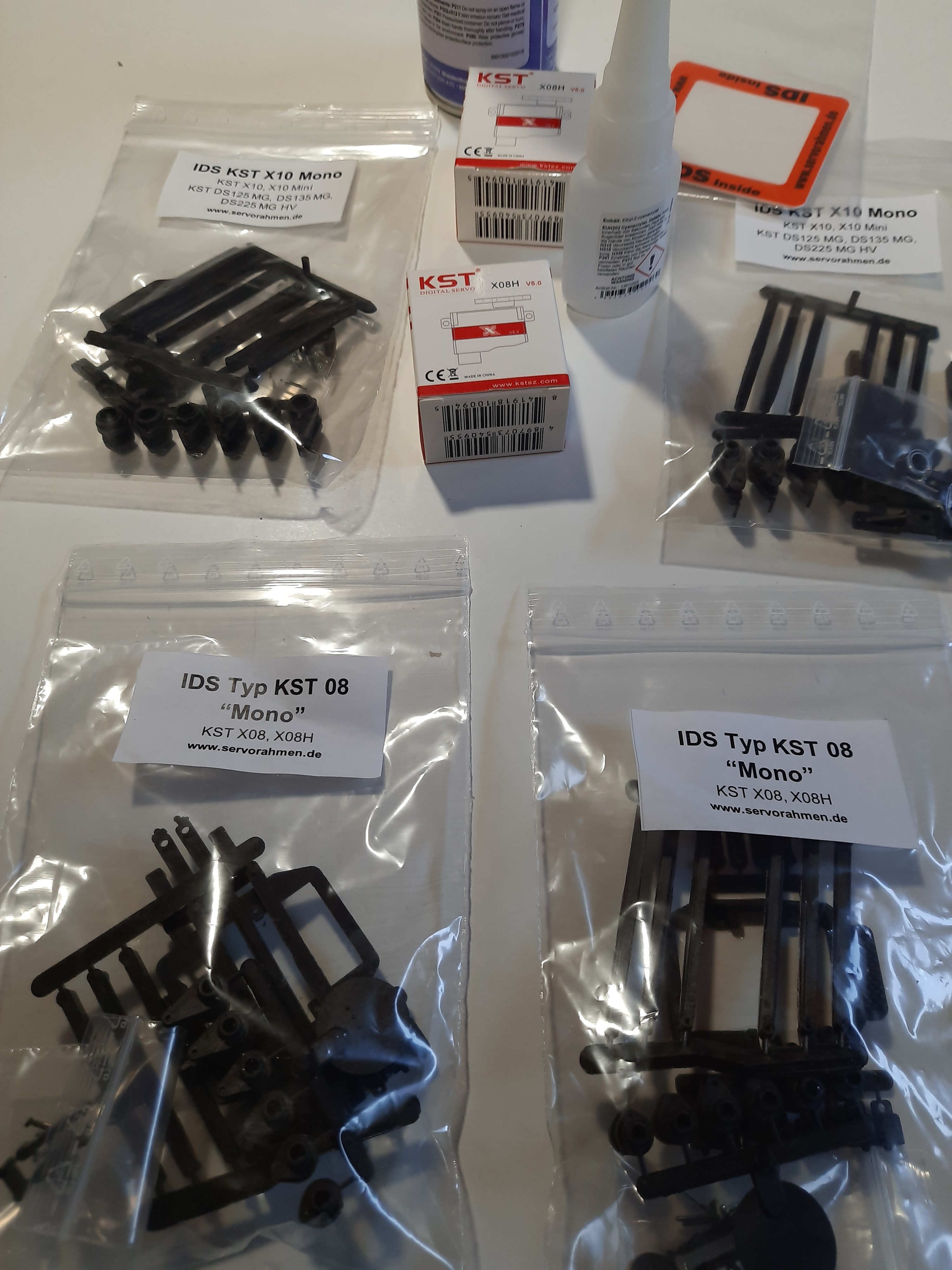

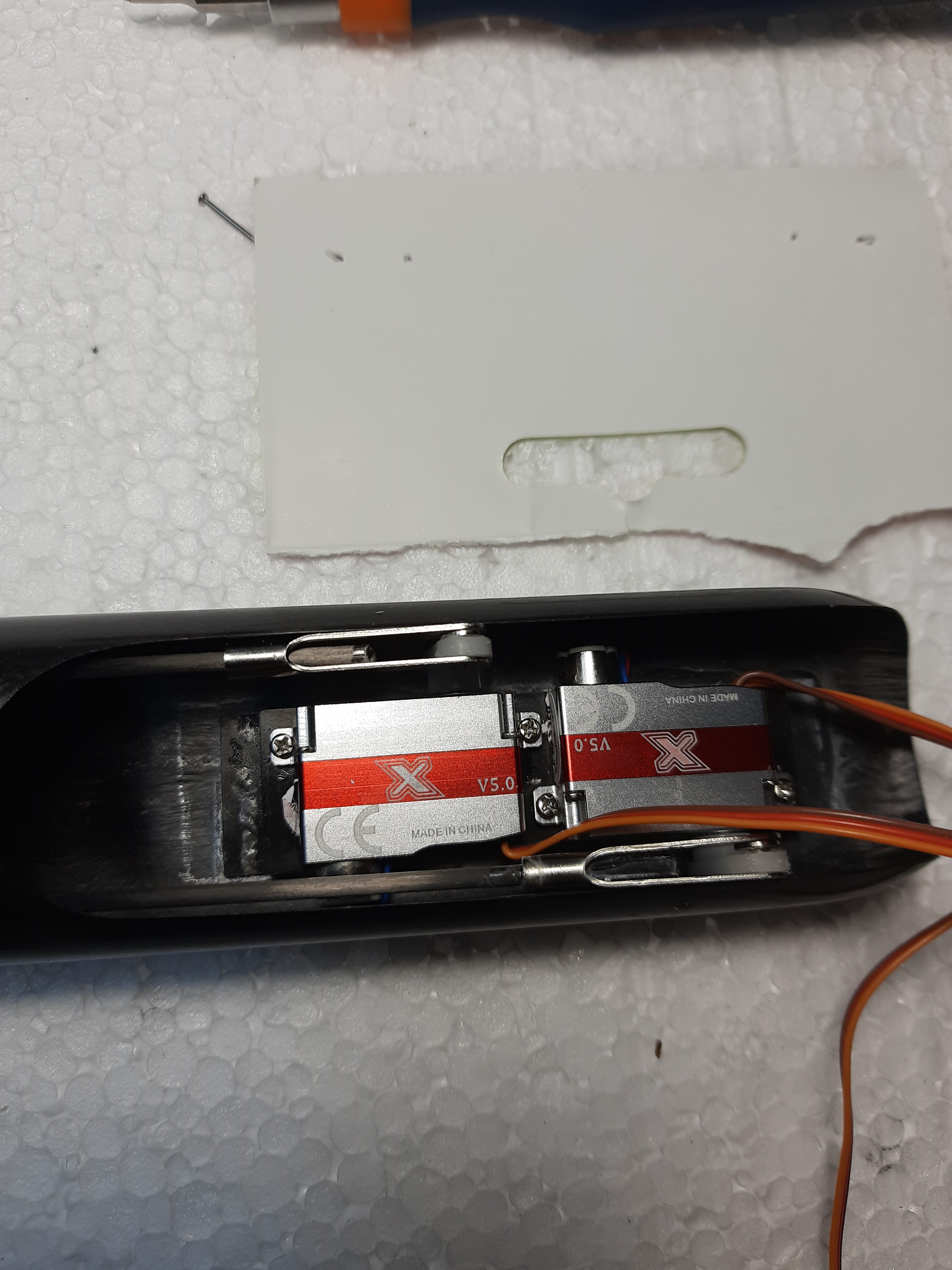

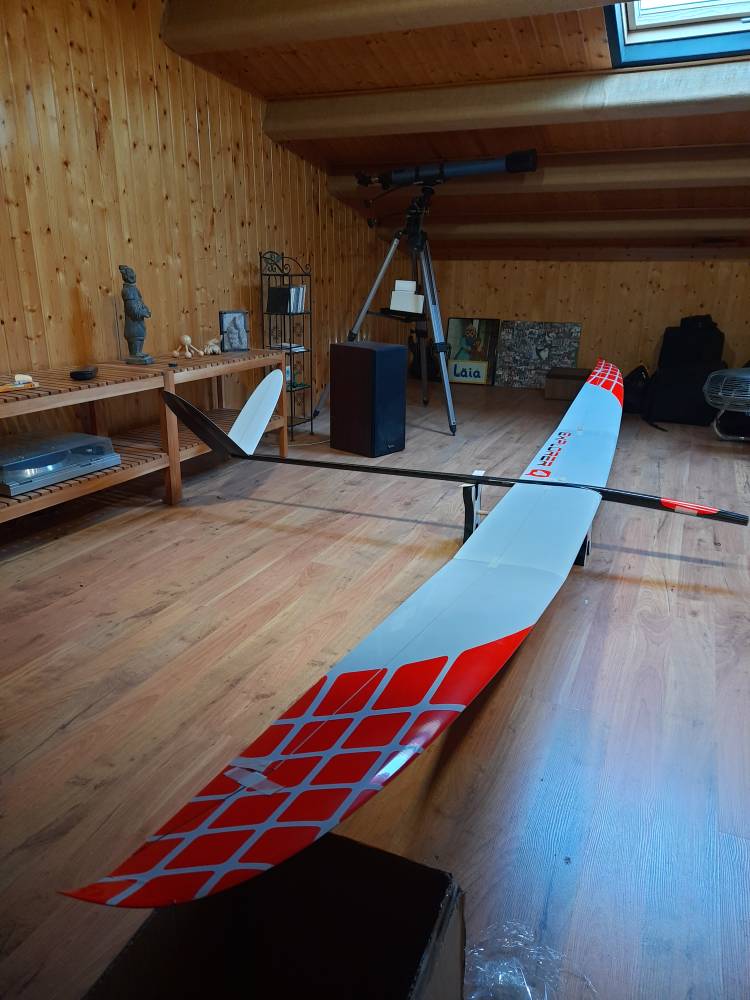

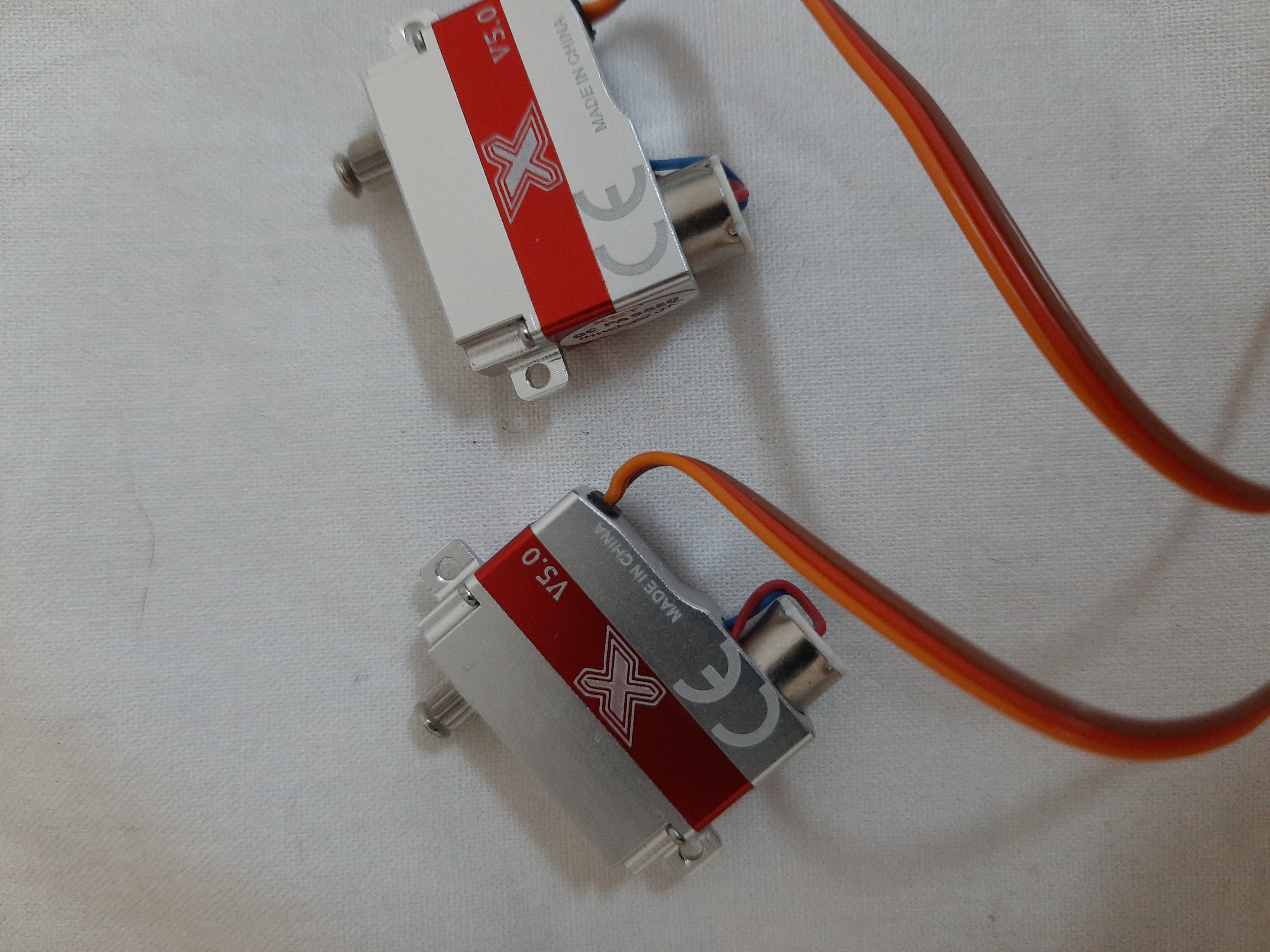

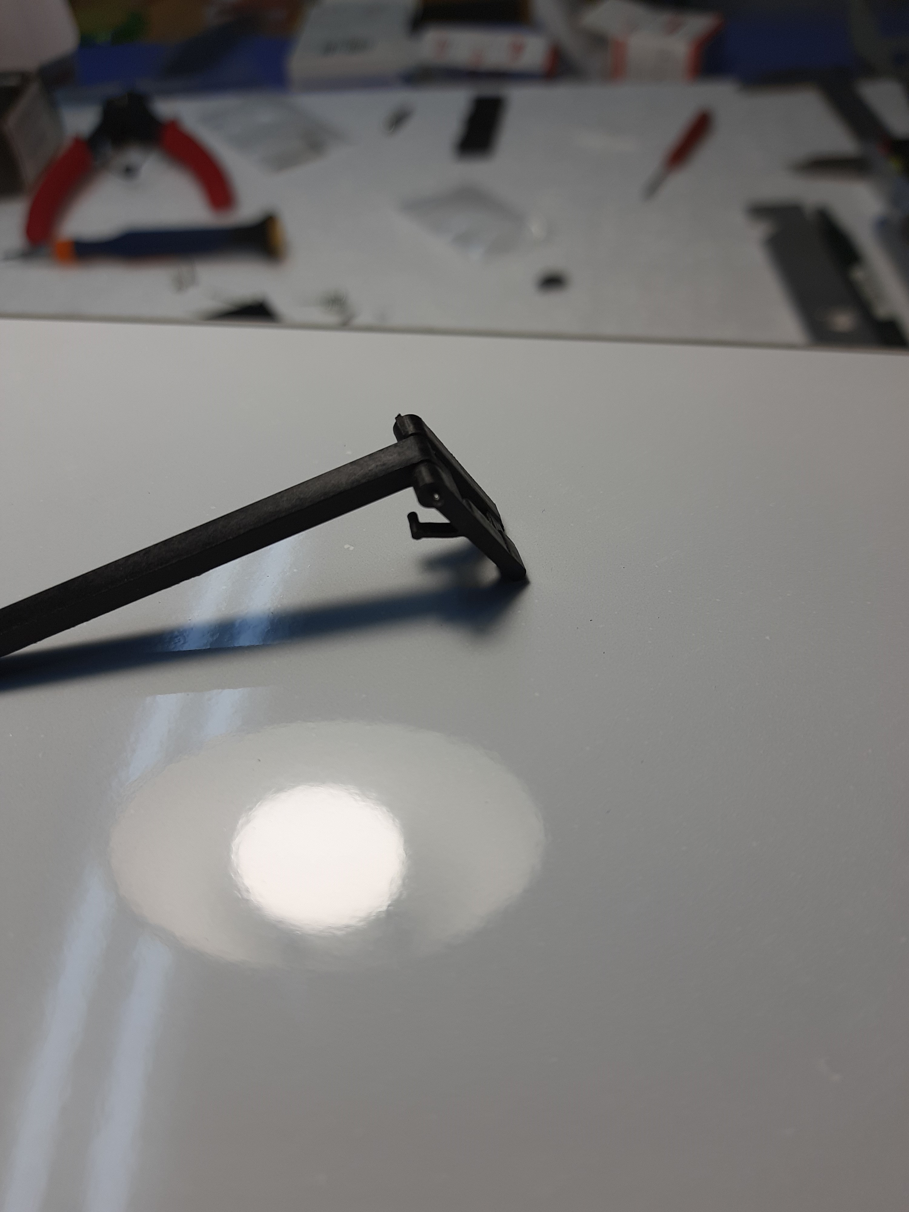

...por fin tengo todos los materiales y he podido empezar a montar¡¡¡
( alerones )
( Flaps )
( empanaje de cola )
Ranuras para rl paso del brazo del sistema ids

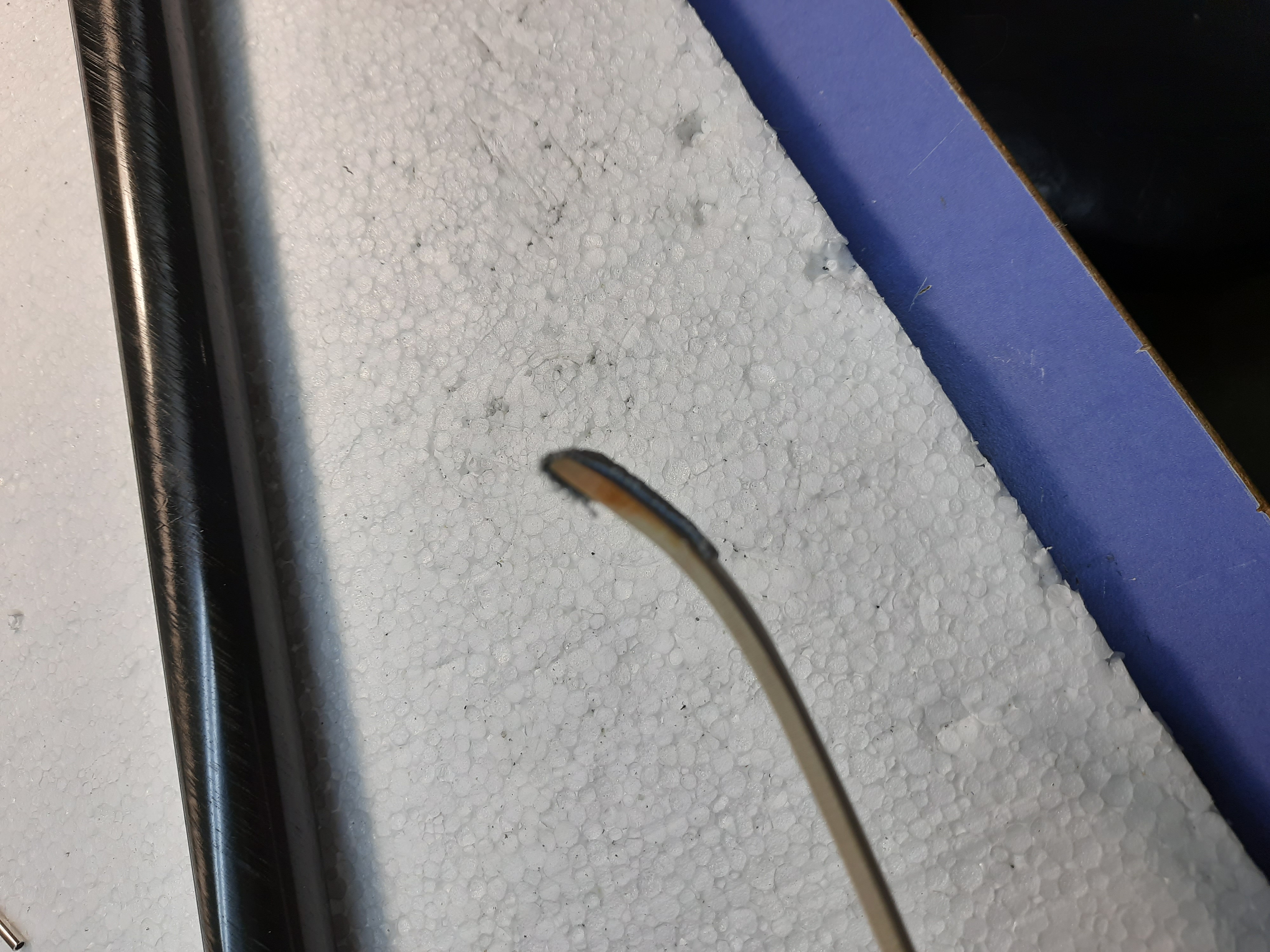

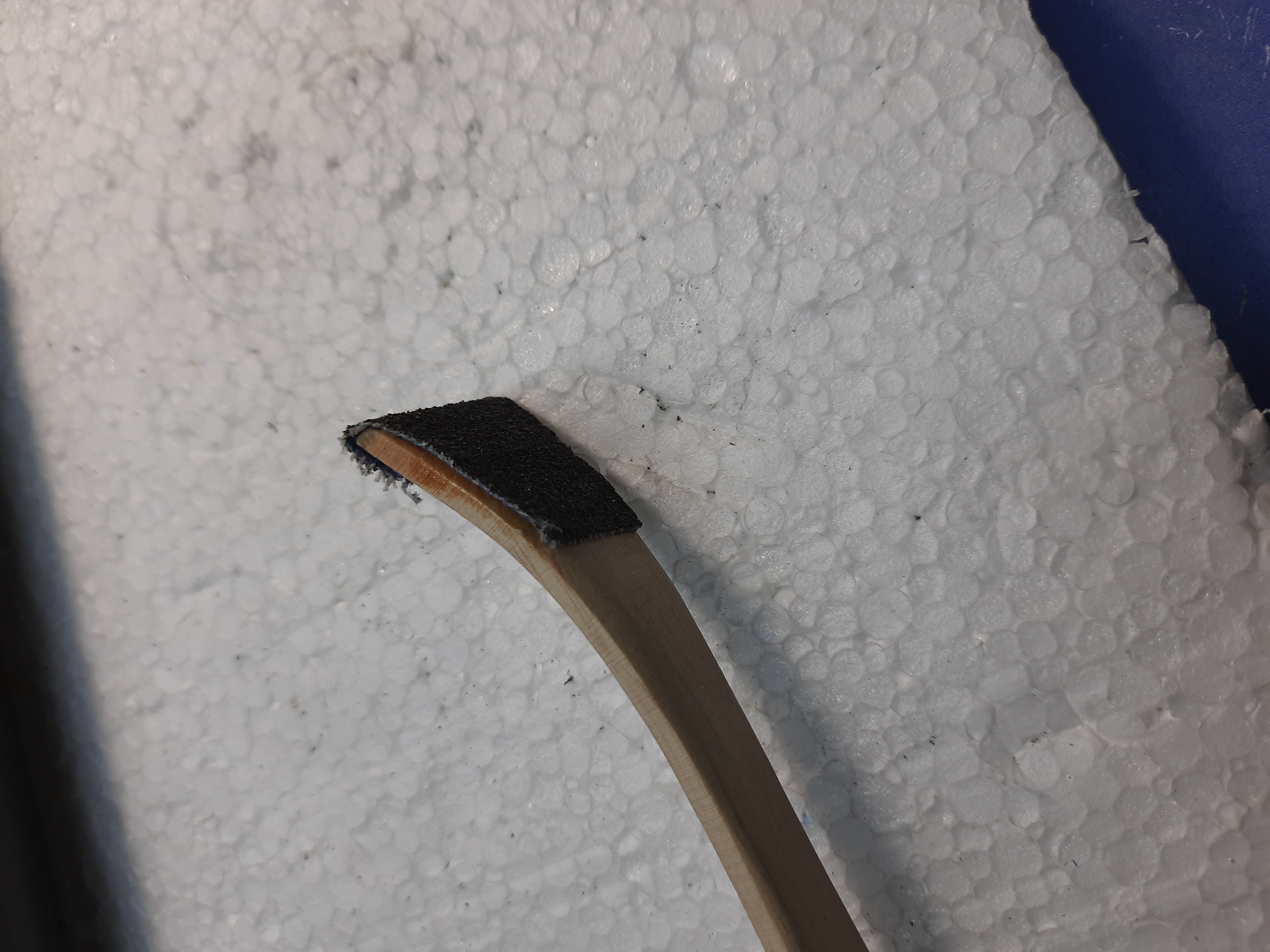

Pequeña heramienta para lijar con comodidad donde no se llega bien ( fabricacion casera)
Por fedelgado
#1410564
Perdonad el desorden de las fotos.
por algun motivo se han desordenado al subirlas al foro.
los misterios de la informatica¡¡¡ :lol:
