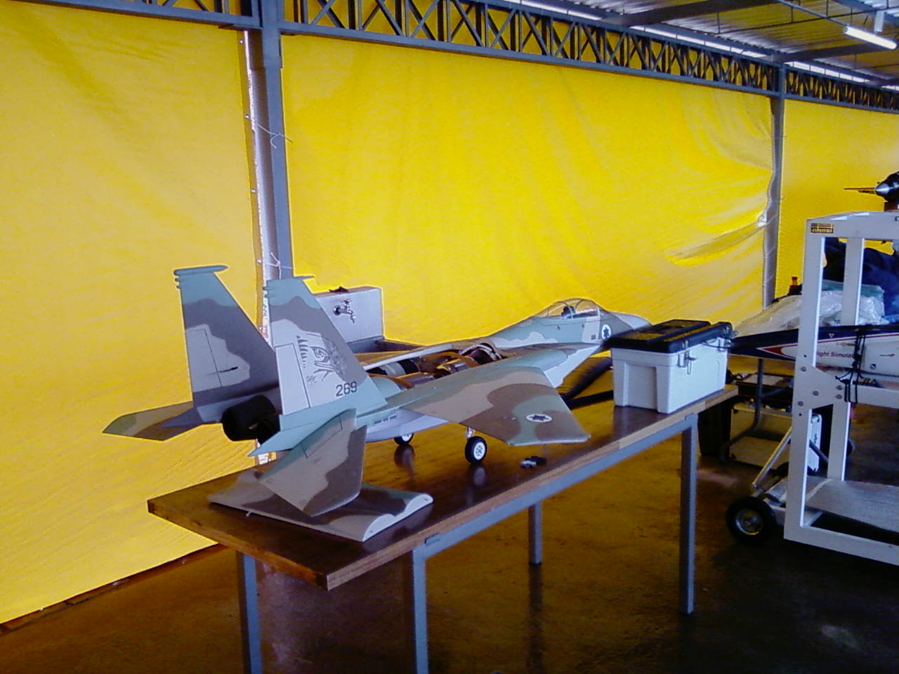

Si alguien dispone de un F-15 independientemente de la marca estaria encantado de conocer su configuracion.

Hola tavster, yo te recomiendo esto.
flaps 35mm despegue 60 toma
alabeo 20-25mm arriba y abajo 25-30% expo
profundidad 45-50mm arriba y abajo 25-30 expo
direccion 25mm
no necesitas dual-rate pero si por tu confianza quieres ponerlo adelante pero no es necesario.
un saludo.

hola tavster, creo que tenemos el mismo avión, el mio es de Fei Bao, estoy encantado, los ajustes de FBjets son correctos, cuida el C.G. y vuela sin miedo

Si, se puede si usted quiere, pero no es realmente necessario.. el F-15 vuela bien en todas las situaciones sin necesitar de dual rates o expos diferenciados. El mio usa solo elevones con 50mm de delexion para arriba/abajo y 25mm p/ roll izquierda/derecha y 25% de exponencial para ambos.
Saludos, Enrique
