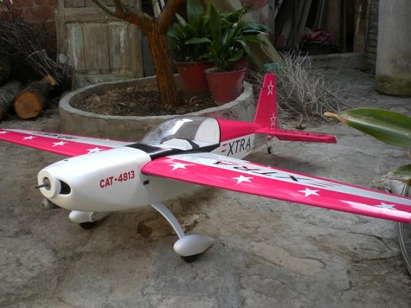

8) Hola yo lo tengo con un Supertigre 91 de dos tiempos y hélice apc 14 por 8, vuela estupendamente la acrobacia tipo aresti, pero no le pidas 3d que no lo hicieron para eso pues es un excelente modelo de hace más de una década y en su diseño aún no se pensaba en esas maniobras. No obstante pude realizar bastante bien algunas como las blenders, harriers, etc.
Si mantiene el peso vuela bastante bien y aterriza y despega estupedamente.

8) Soy de lal misma opinión que el compañero anterior, aunque el mío lo tengo con un 91, actualmente si volviese a realizarlo le pondría un 120 AX, por peso del motor, potencia y demás, así como poder utilizar el propio escape de casa en posición pitts. Un gasolina de 26 me parece excesivo y tendría problemas de centro de gravedad y otros.
Un saludo y cuando pueda pasaré fotos del mío.
