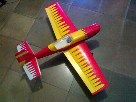

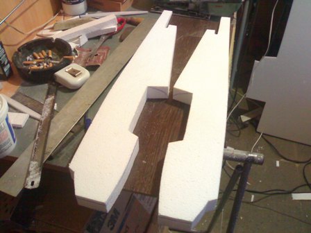

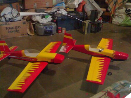

Bueno es que lo mio es de vicio aquí empiezo otro pajarito que por su tamaño me encanto y he optado por fabricarme uno aprovechando que tengo en mi poder el de mi compañero y así me es mas fácil hacer una copia en foam y deprom de 6 mm y 3.. lo mismo que el FLYCAT cortar las piezas y darle la forma para luego montarlo y a qui les pongo el resultado :lol: :lol: :lol: :lol:
listo para volar el sabado

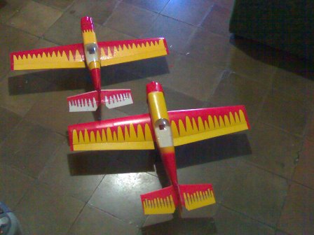

y aquí con su hermano el original

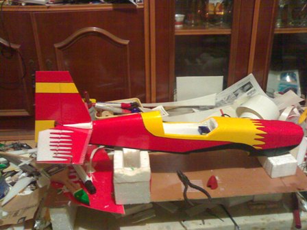

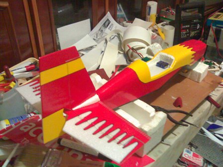

ya totalmente decorado

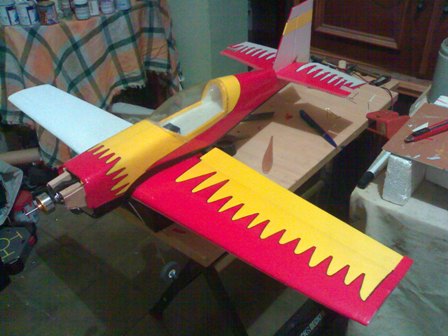

con su ala a medio decorar
distinto angulo
aquí ya decorado
aquí va cogiendo forma

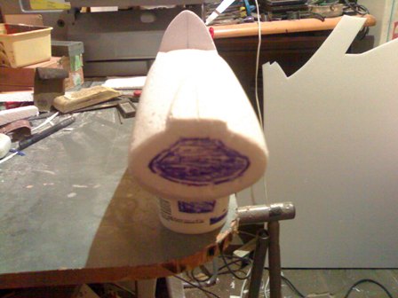

lo mismo sin aun darle forma

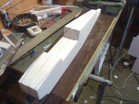

el fuselaje

me gustari saber como le has ado la forma sin con lija o con cortadora, te ha queda mu bien

Hola mi sistema de trabajo es marcar el taco en dos mitades luego le doy forma con la cuchilla y finalmente con lija luego ago el vaciado del interior respetando unos 10mm para que quede fuerte y luego le das una capita de cola blanca de carpintero rebajada con agua para que se filtren bien por los poros del foam y se quede duro y luego lo decoras como mas te guste
estoy abierto a preguntas y sugerencias saludos a la peña
