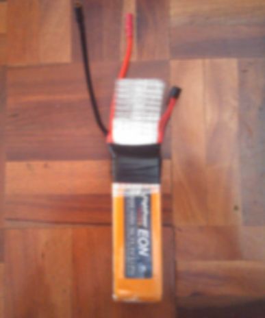

Me ha hecho gracia con lo de romperse la cabeza.... las lipos que pedí (eran las únicas que habia en Stock) pesaban 180 gr y pico luego haré lo mismo, las pondré al fondo y ya probaré poco a poco atrasarlo un poco para que haga algunas maniobras mas 3D aunque, no esté diseñado pa eso...jeje

Por otro lado ya me llegaron tambien las baterías, que están muy bien, ahora bien, como las meta hasta el fondo, solo puedo sacarlas tirando de los cables de lo justas que entran por lo que no me hace mucha gracia, la he puesto no tan al fondo y el centro de gravedad me sale justo en la varilla de refuerzo osea que no está mal, no? estará entre los 7-8 mm creo, vamos que casi clavaito, vosotro la metéis hasta el fondo (las baterias... lo otro me lo imagino :twisted: ) o como la ponéis, sería mucho pedir una foto? la mia estará un poco más fuera de la de la foto.

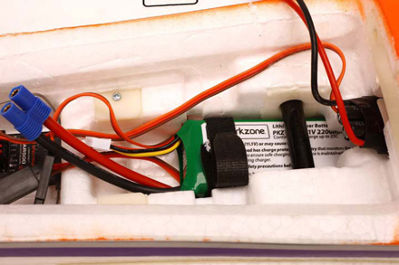

Yo llevo la batería metida de tal forma que los cable se quedan a la altura sel velcro. Para poder sacar la batería, puedes poner una cuerda (hilo de nylon) alrededor de la batería y así, solo tienes que tirar del hilo para sacar la batería. O puedes hacer un invento similar, porque tirar de los cables NO es bueno ni recomendable.

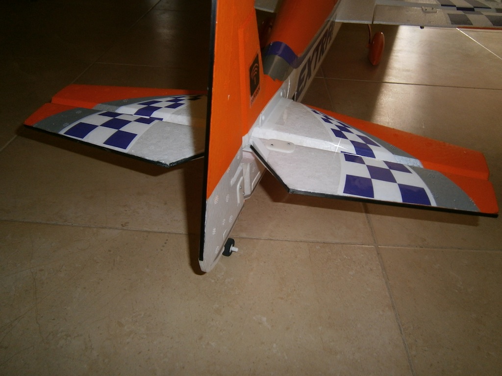

Hola compañeros, viendo y leyendo del foro americano además probándolo que la profundidad cuando tiene mucho mando se deforma un poco y te hace un tonel sin querer, pues he reforzado los cantos de la cola con una varilla de esas planas que tenía por casa, no le añade ningún peso y se nota mucho más rígida, sobre todo el timón se doblaba un montón a ver si mañana lo puedo probar y os cuento, mientras unas fotos:
Un saludote!
Por TREXTER
#1151918
Hola juerwotow, ¿como te a ido con ese refuerzo en la cola? a mi también me hace un tonel si voy rápido y con mucho mando le doy a tope.Saludos.
