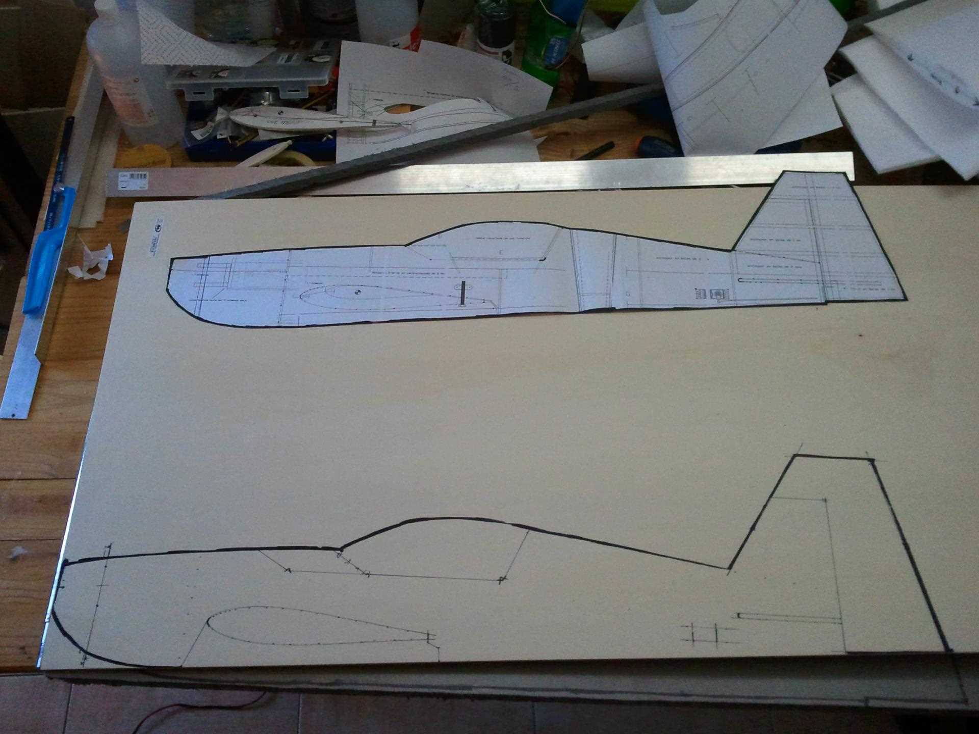

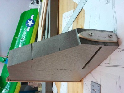

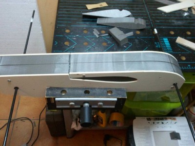

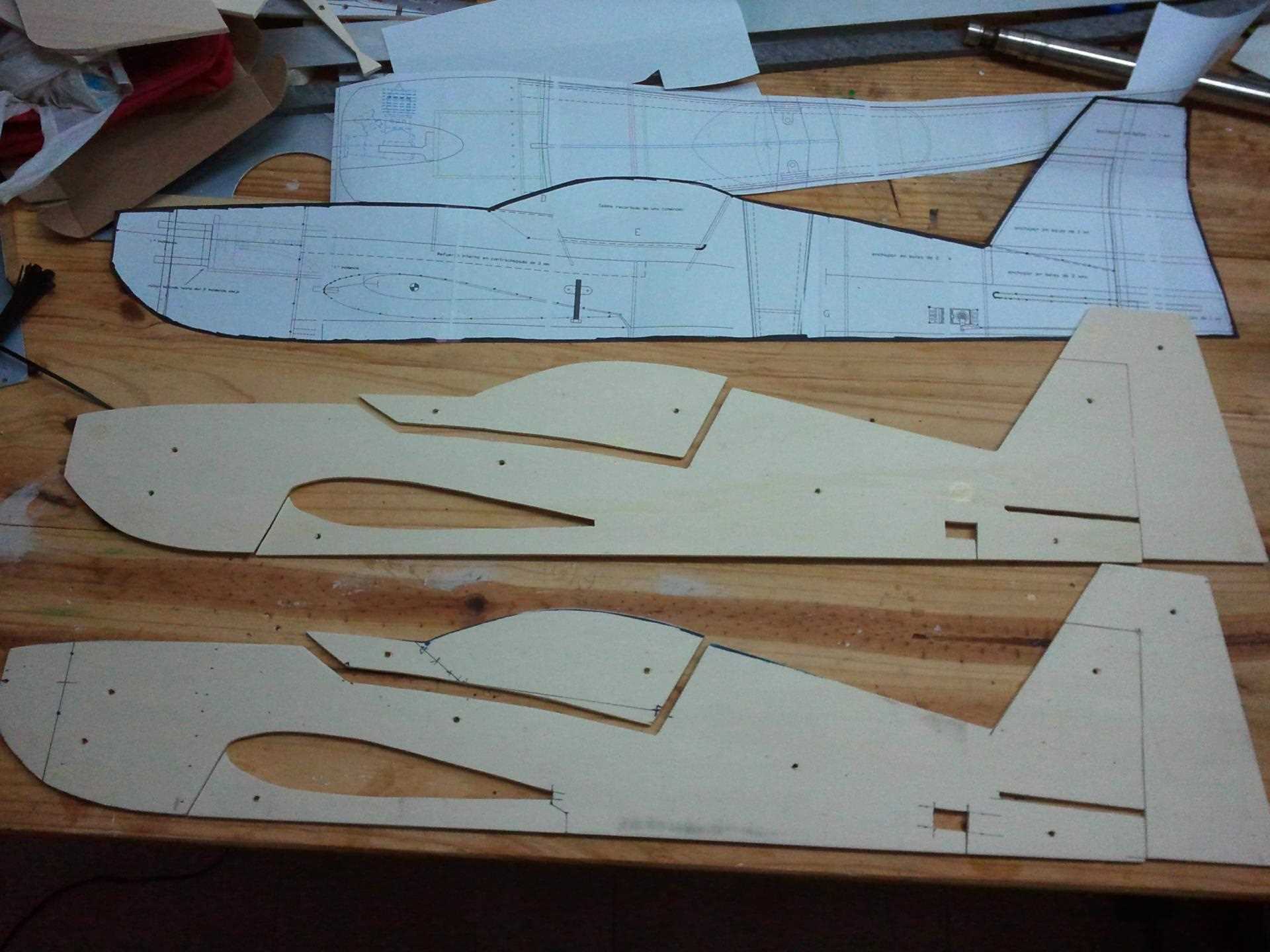

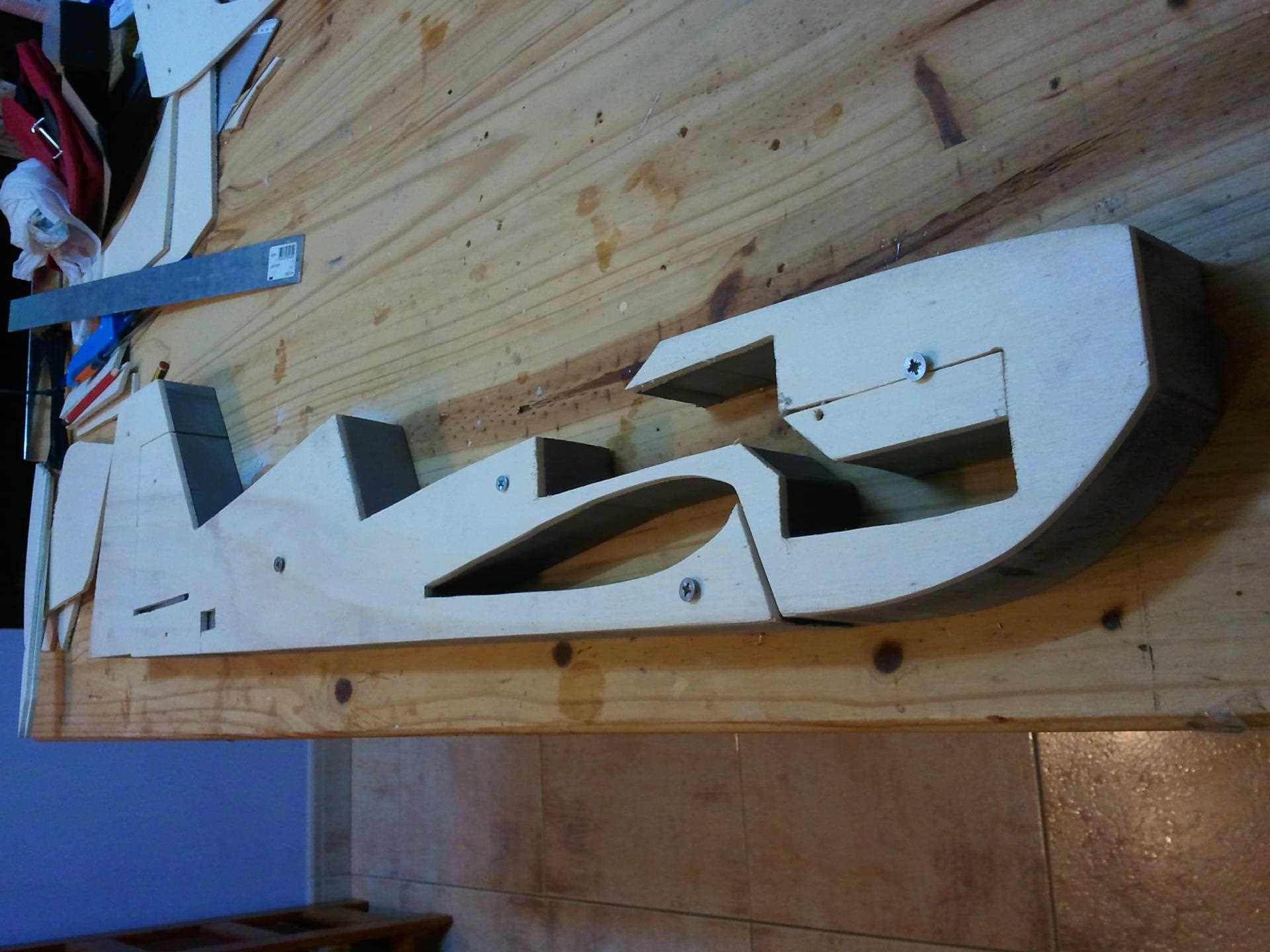

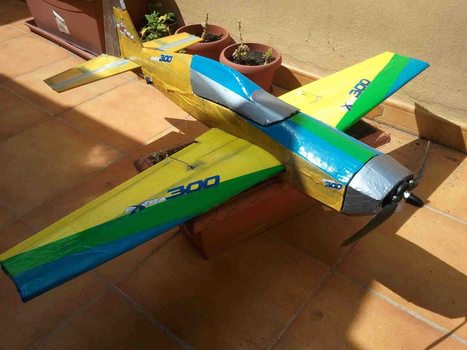

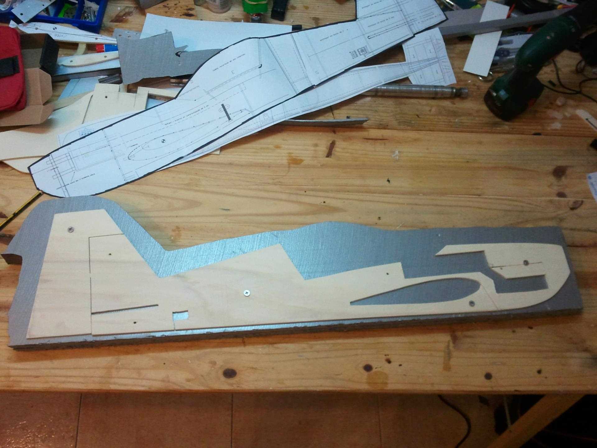

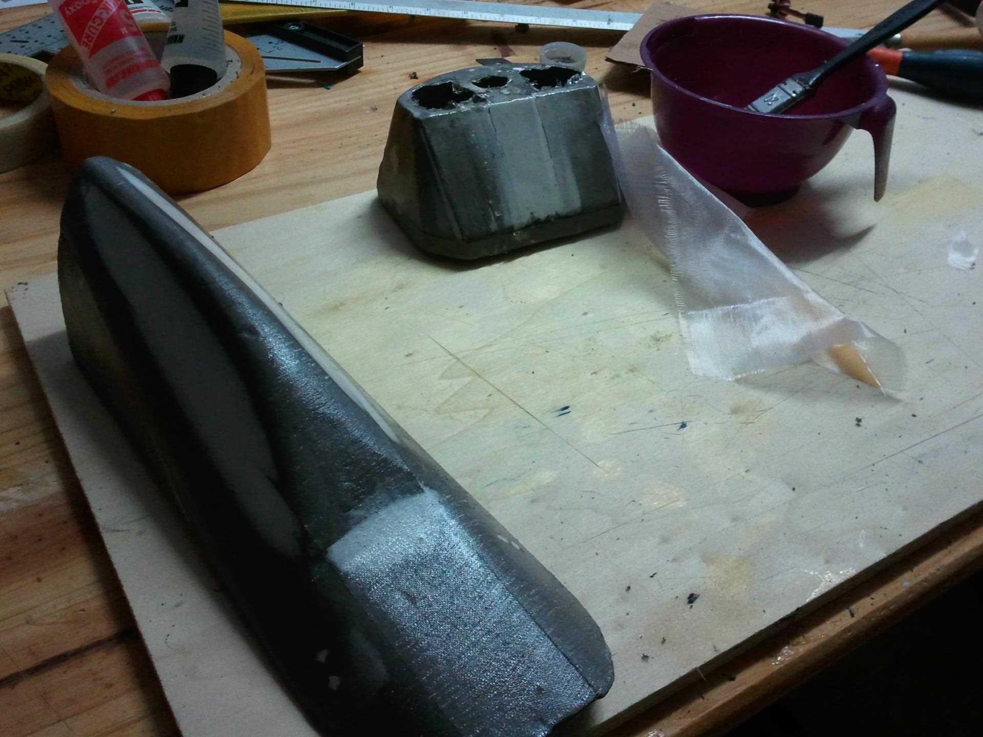

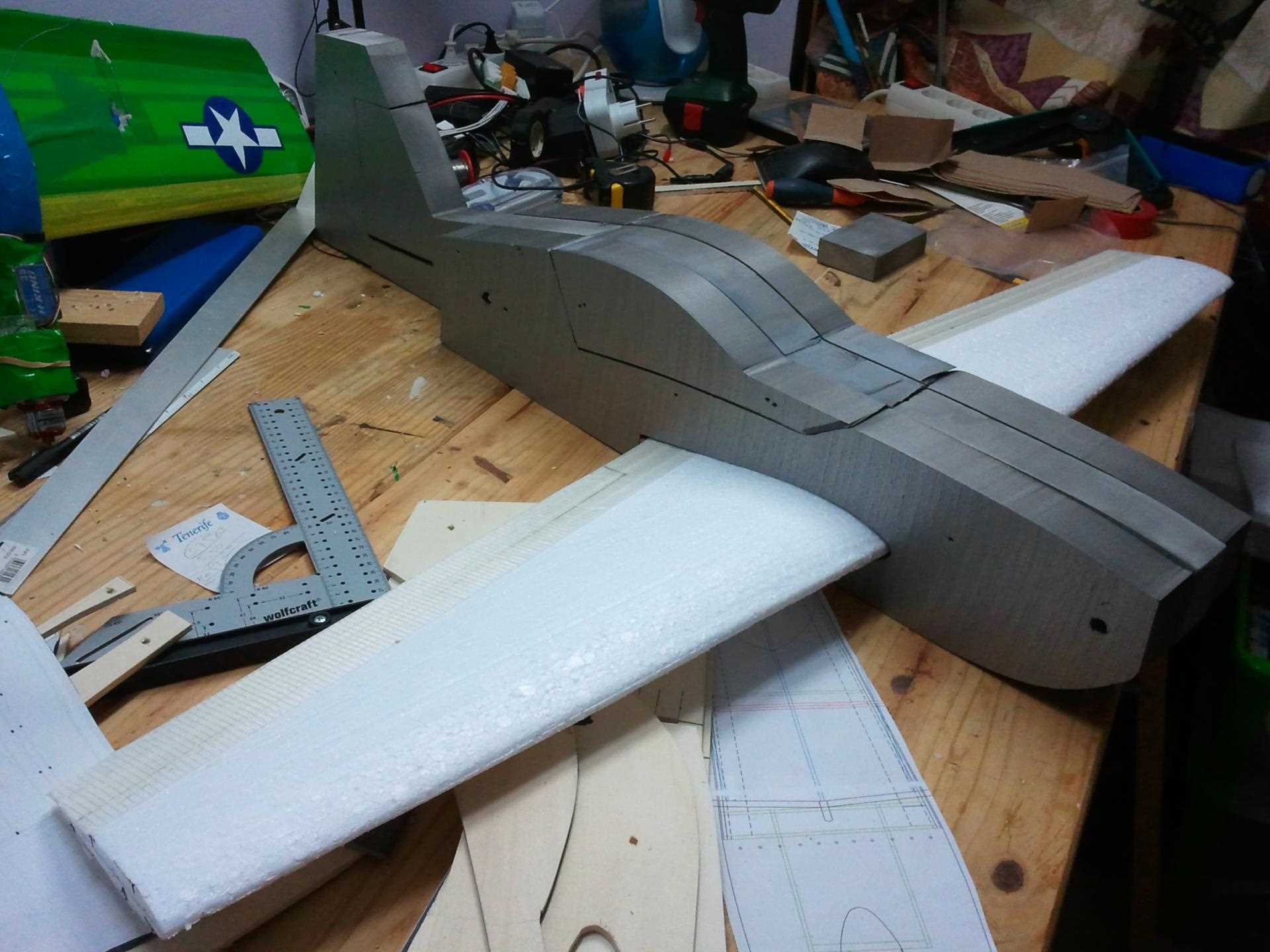

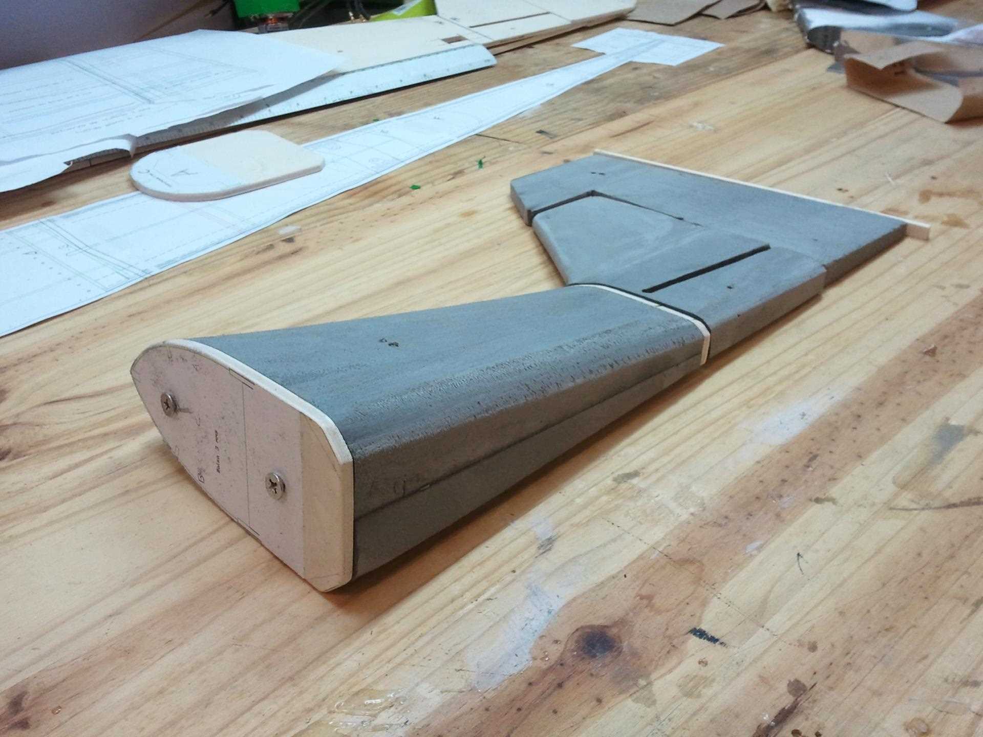

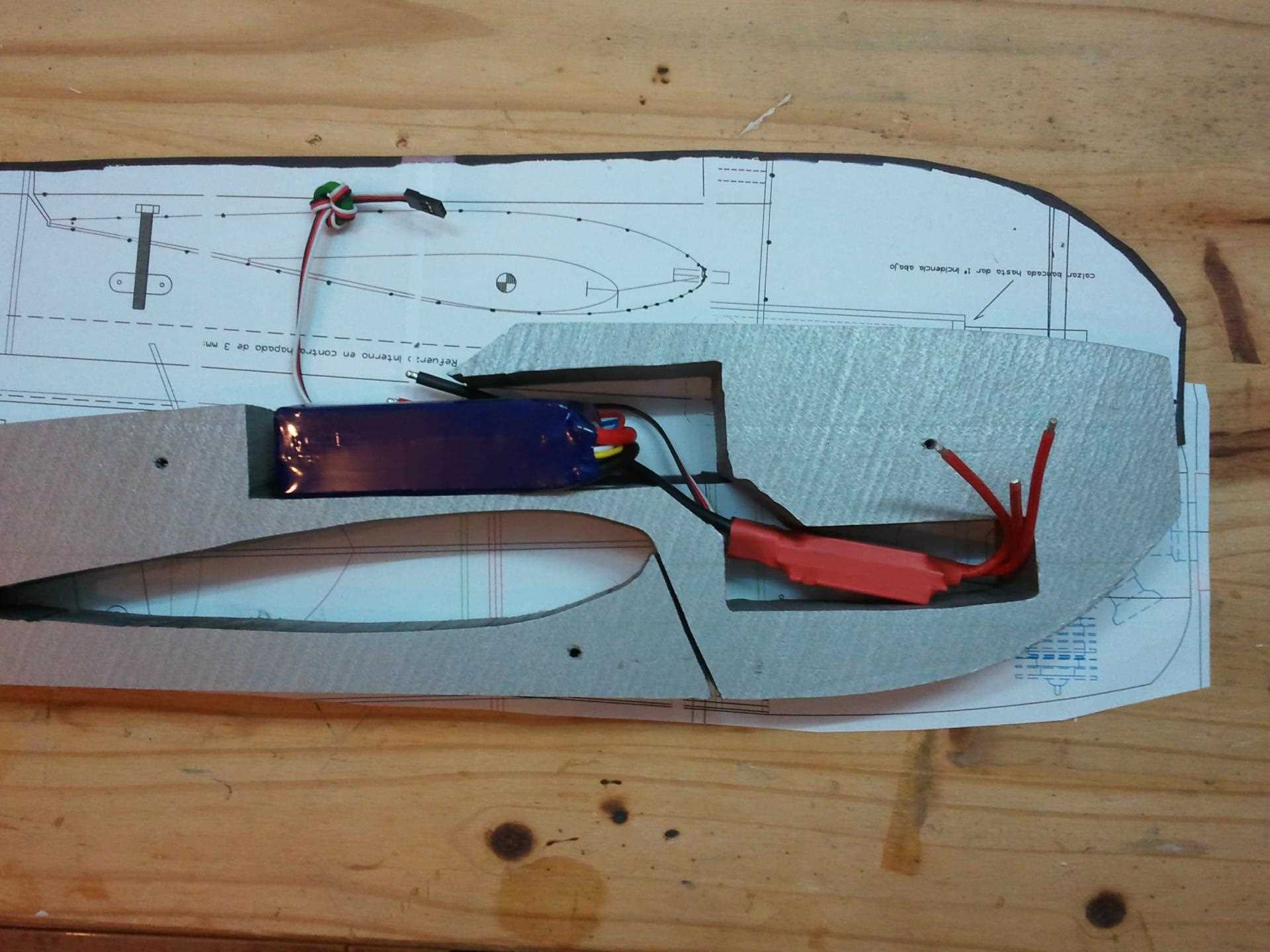

Hola amigos, aquí les dejo un paso a paso con capturas de la construcción desde plano para un extra 300 en balsa pero hecho con este material. No le he puesto tren de aterrizaje para hacerlo más versátil en terrenos poco adecuados :lol:
Chovafoam es el corcho de Leroy Merlin, lo llaman así. Las alas son de poliestireno blanco típico de ferreterías, más blando que el gris y más malo.

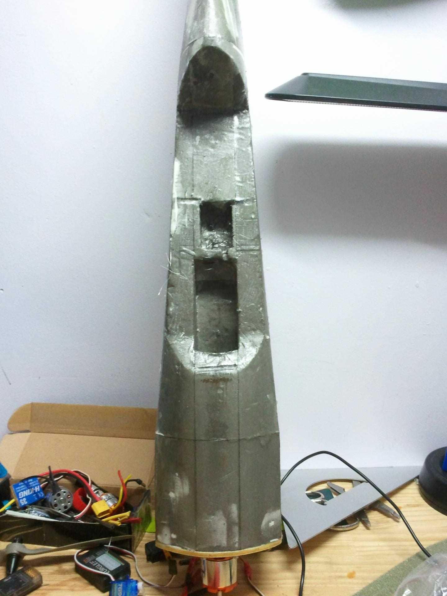

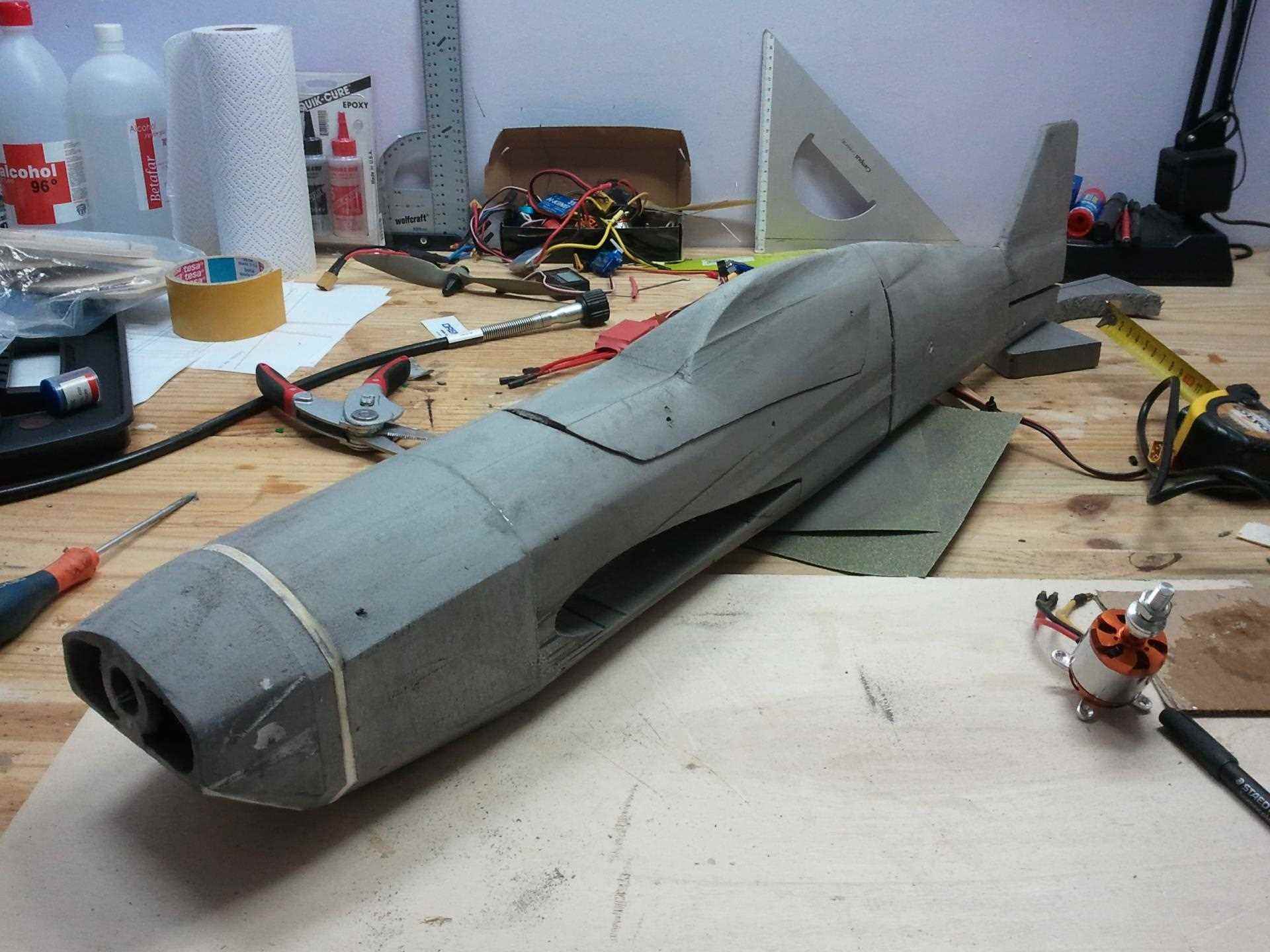

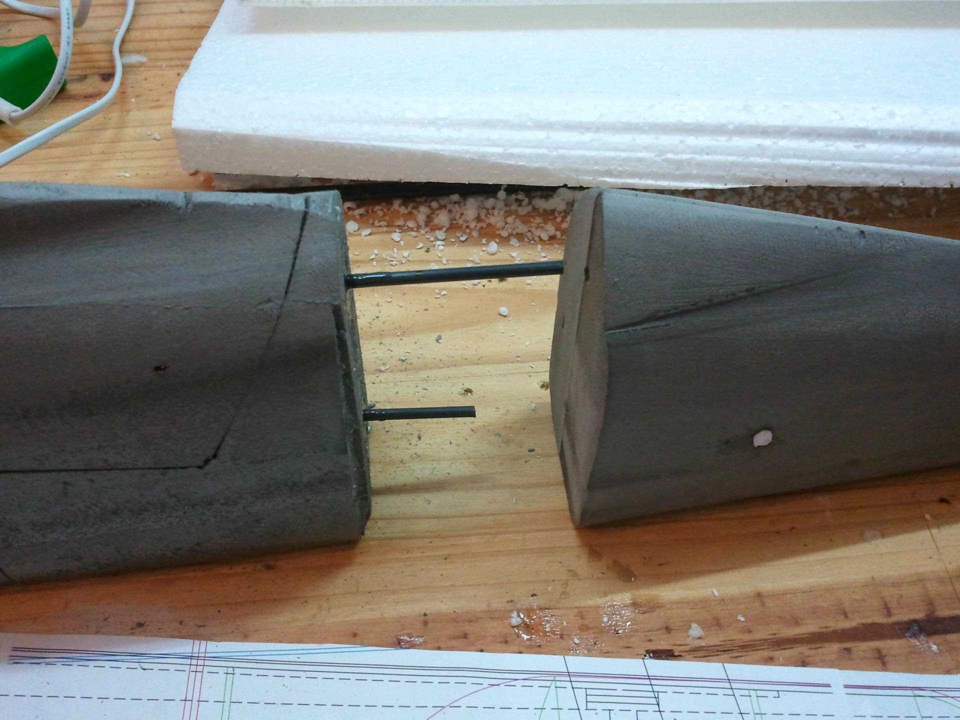

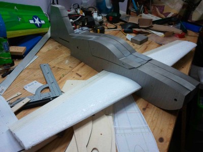

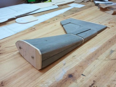

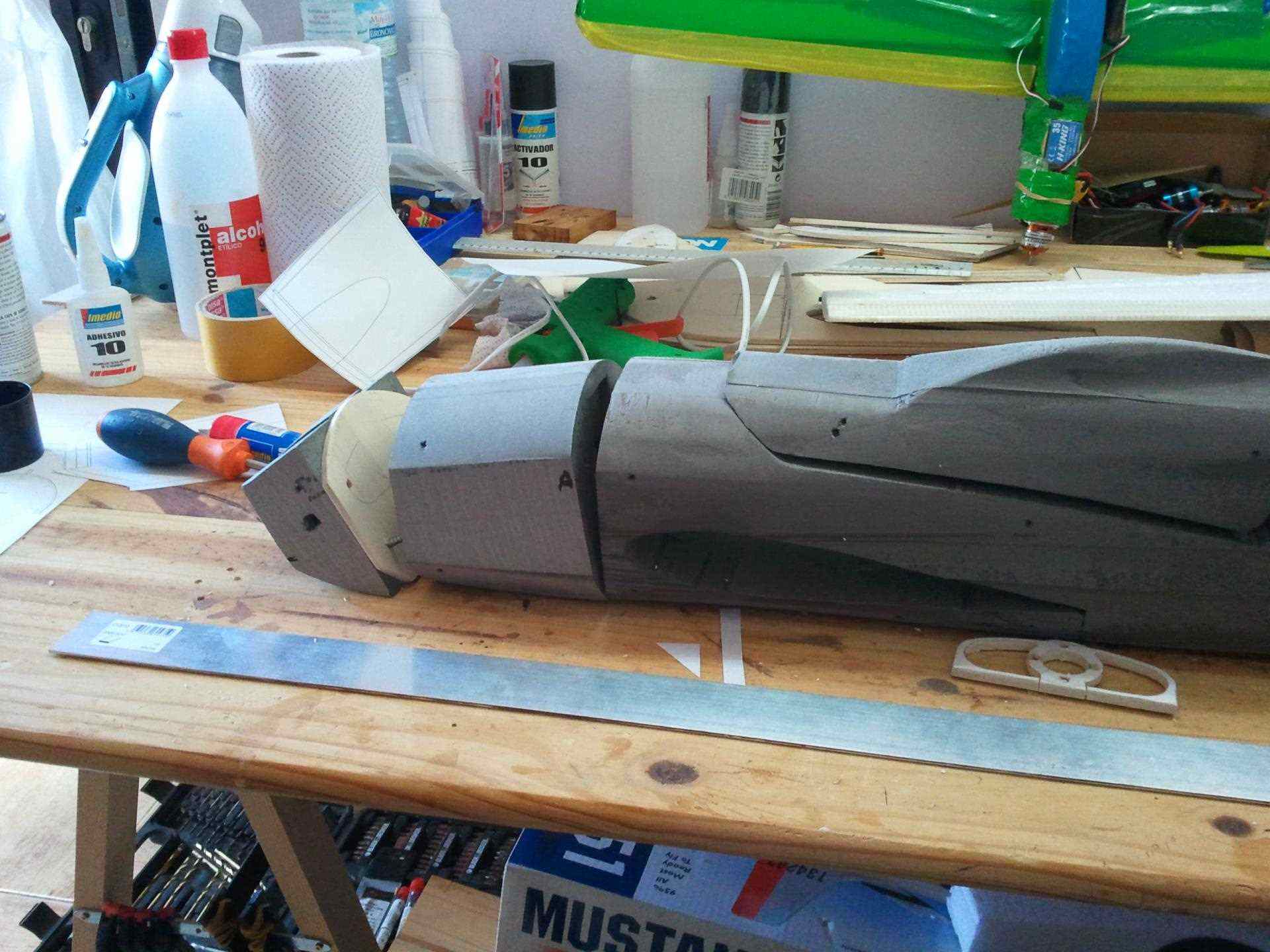

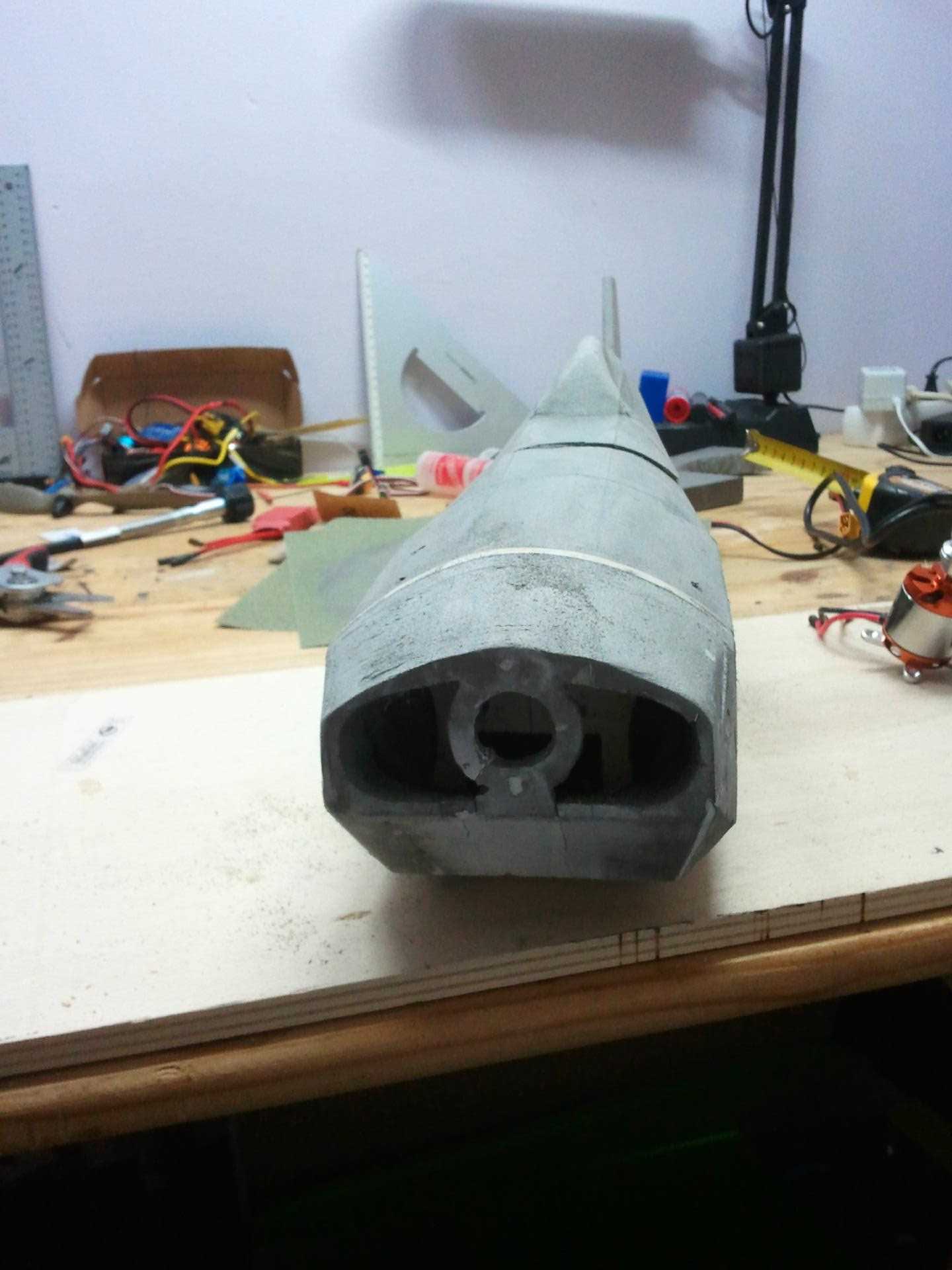

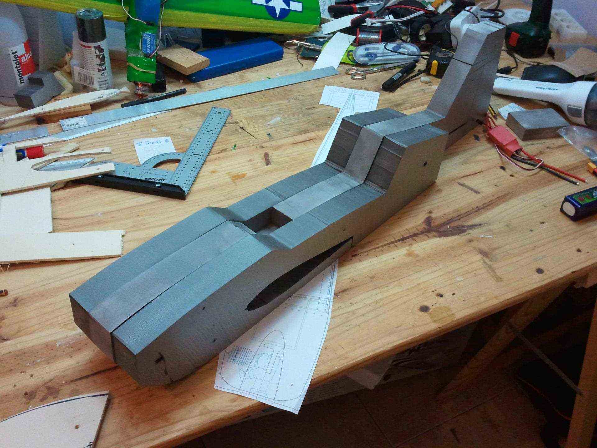

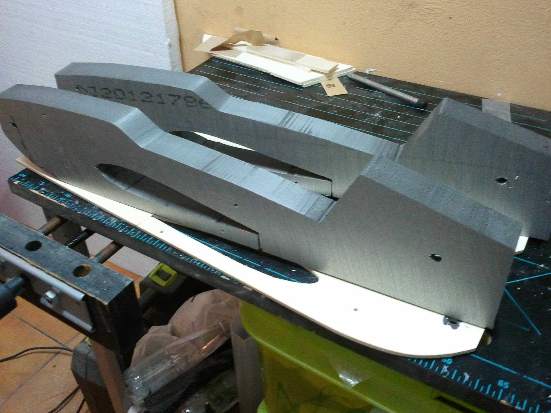

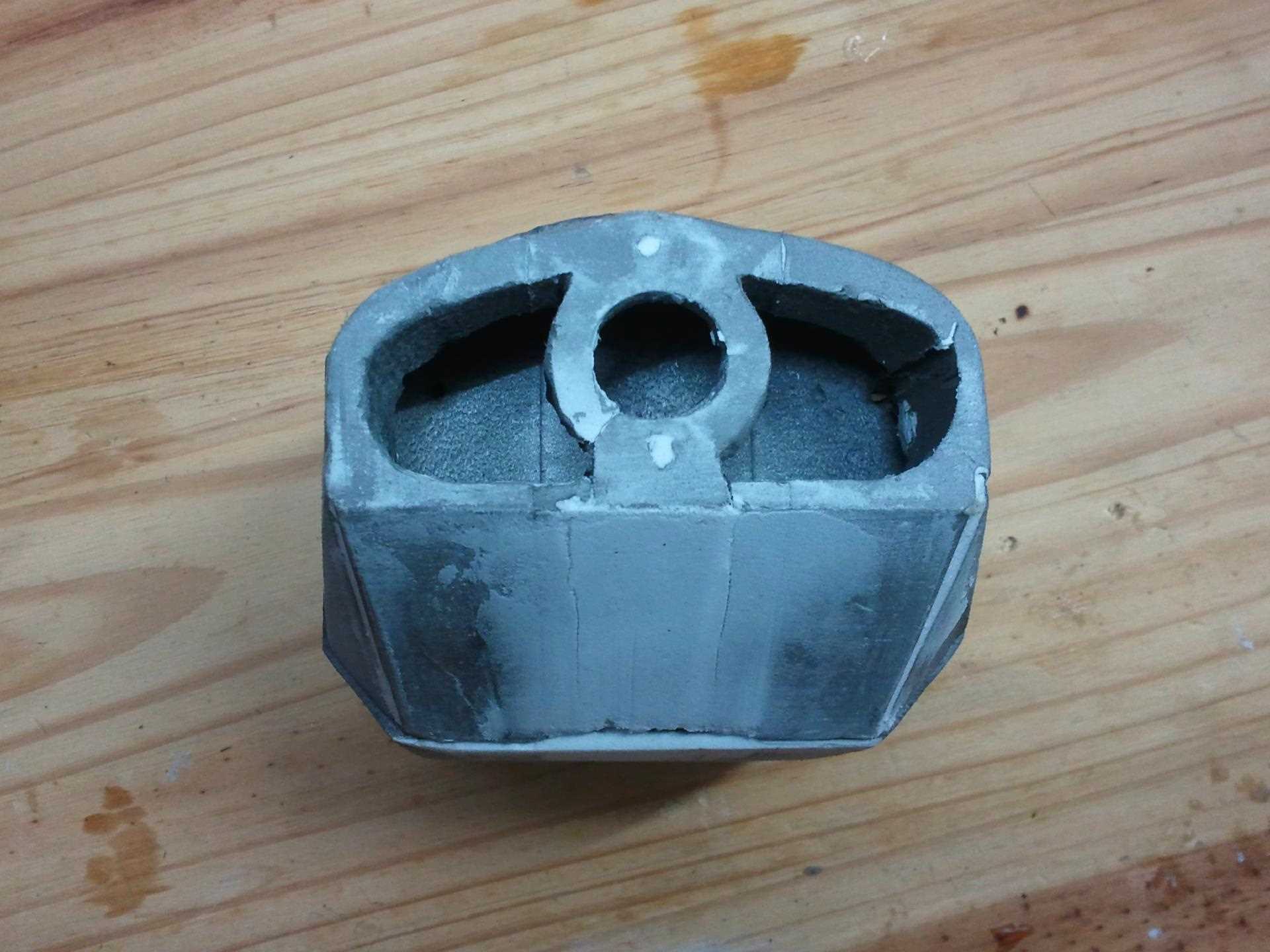

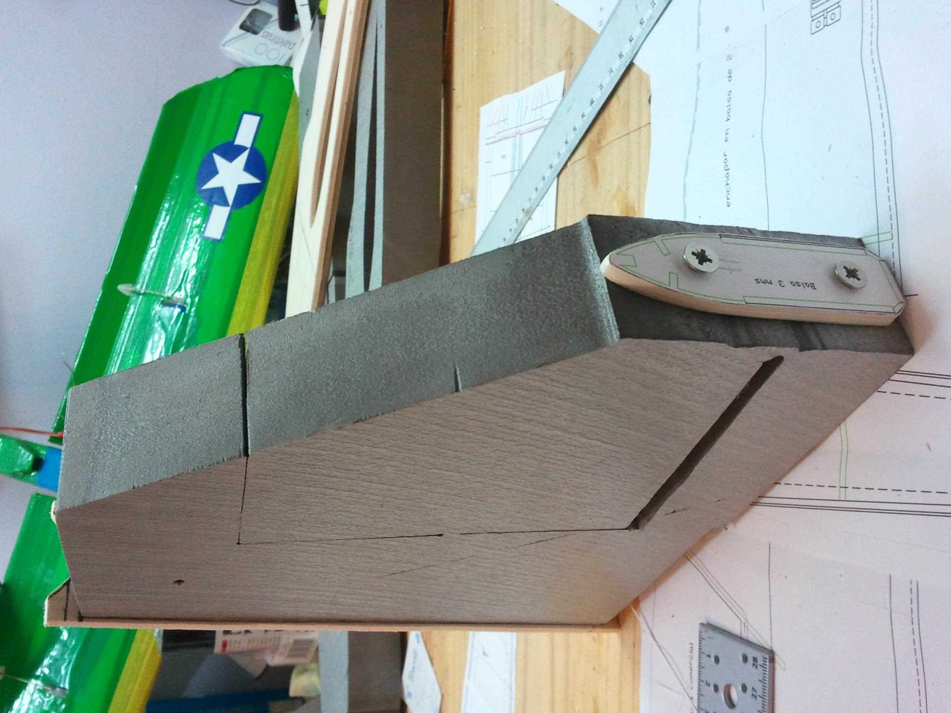

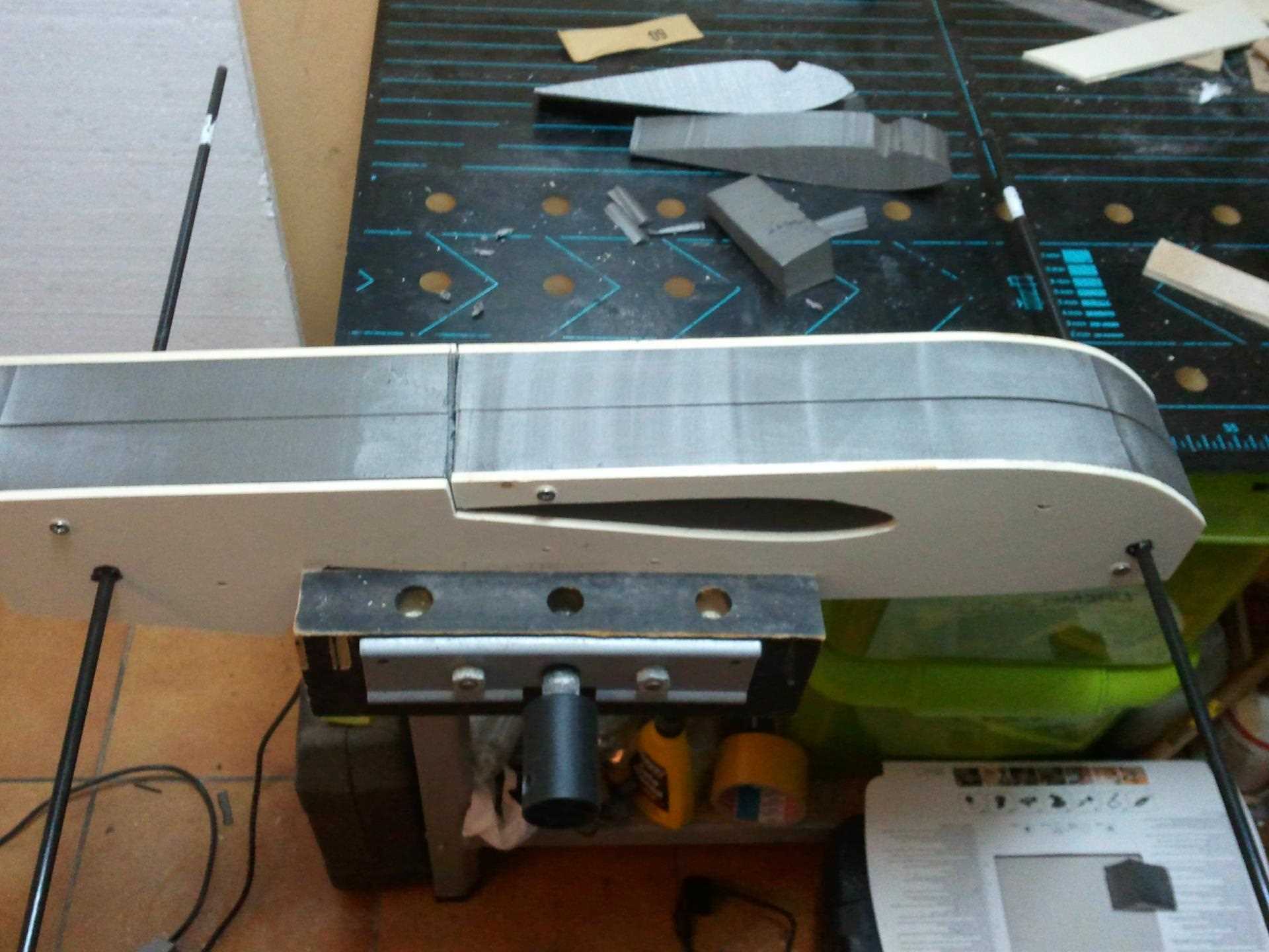

La segunda parte.....tuve que cortar por secciones para poder dar la forma característica de este avión con el arco de corte ayudándome de las cuadernas sacadas del plano

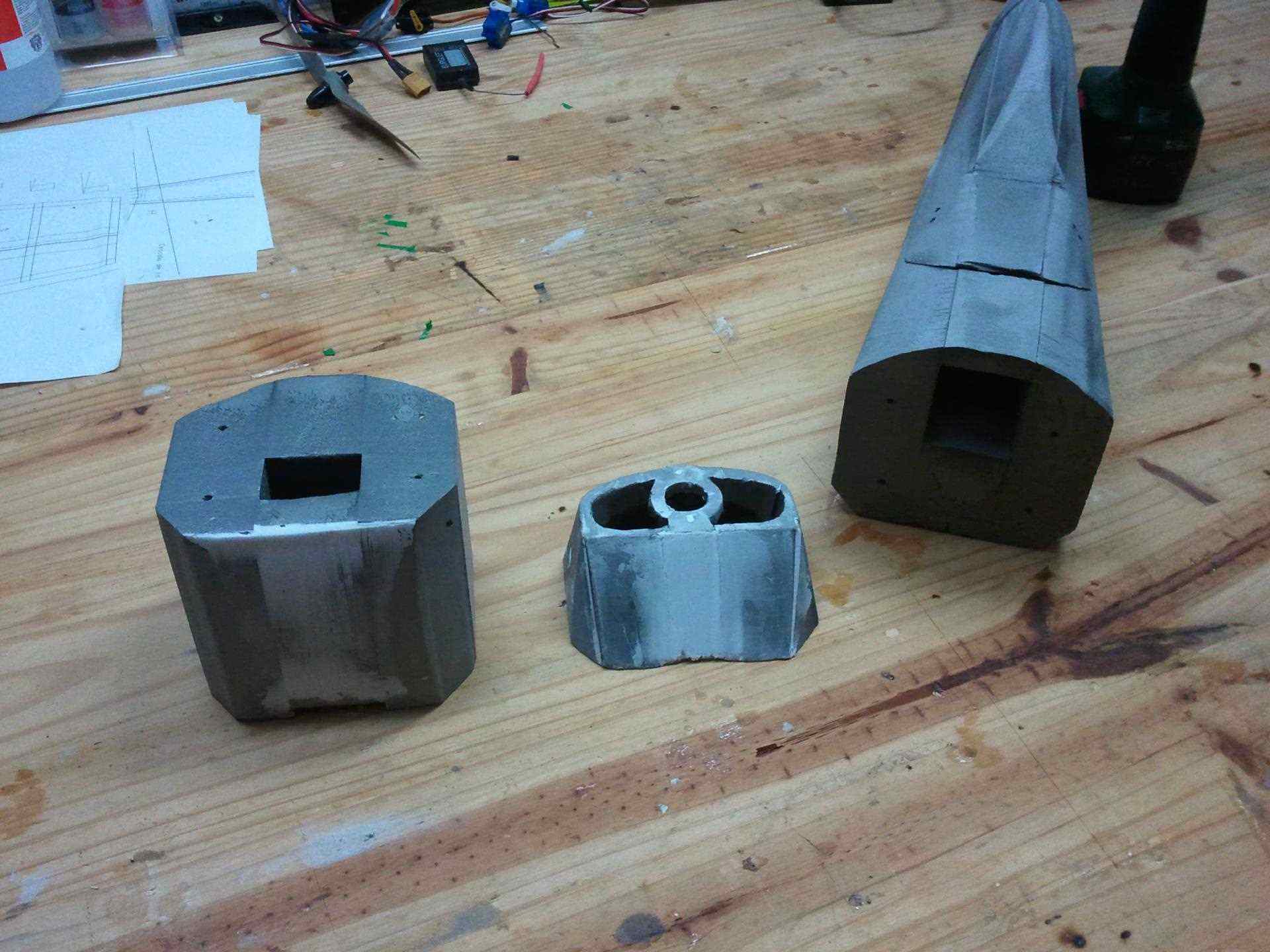

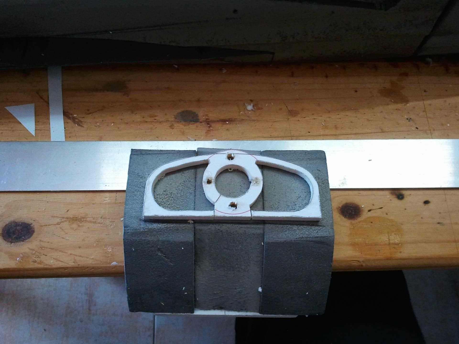

La unión entre secciones la hice insertando unos tubos de fibra de aprox 3cm por cada sección

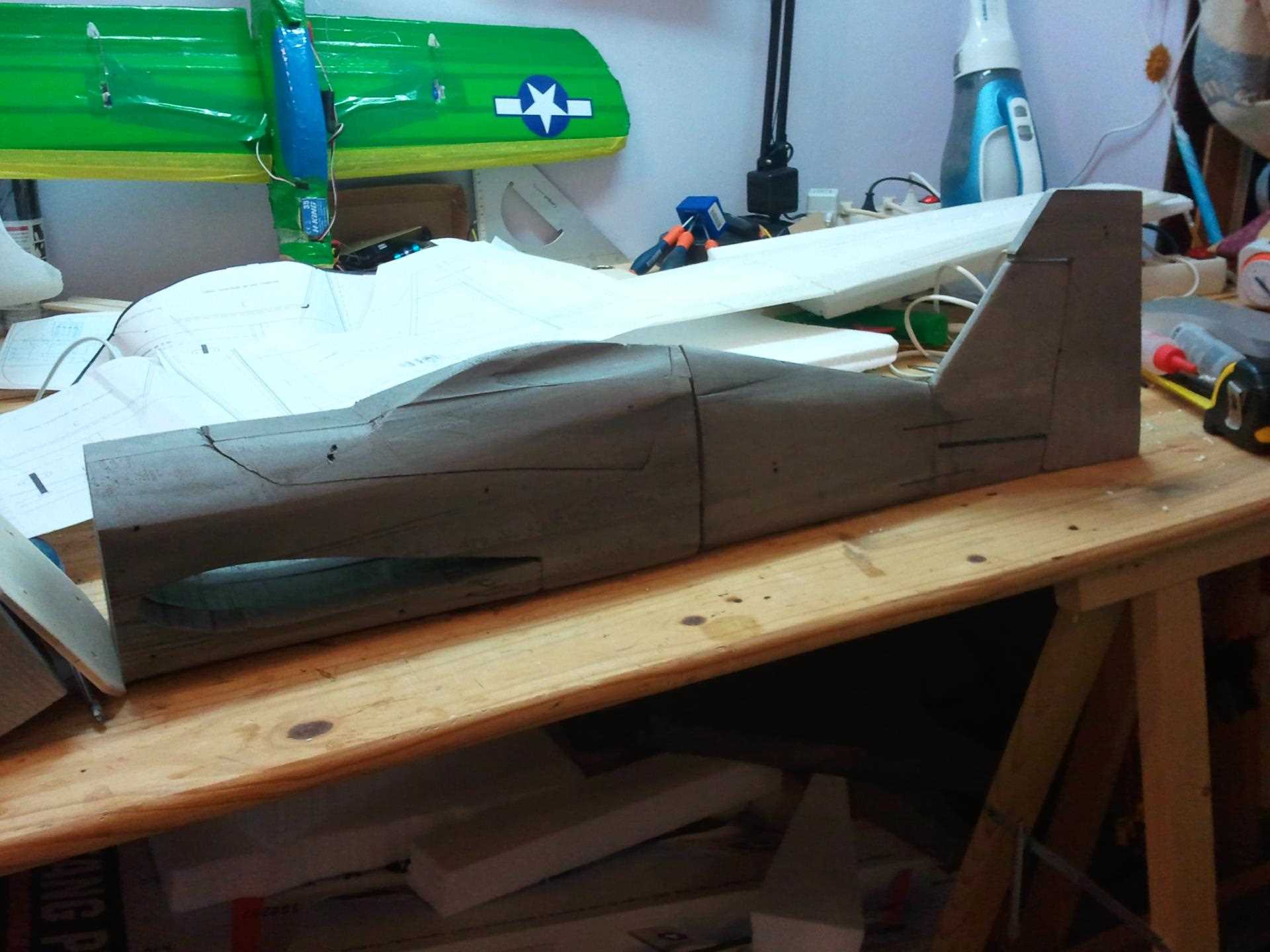

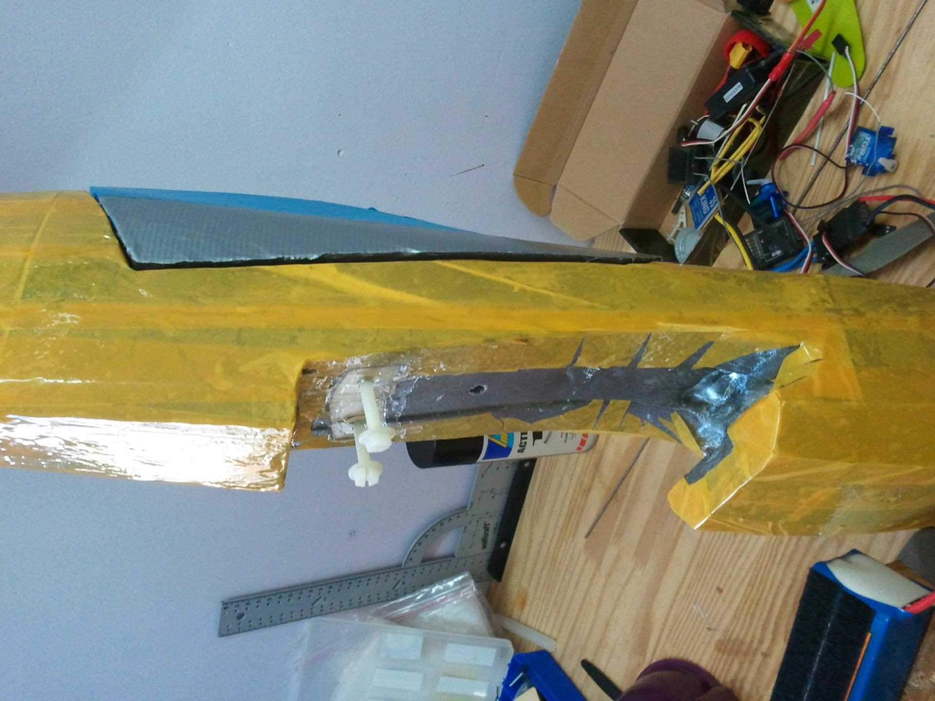

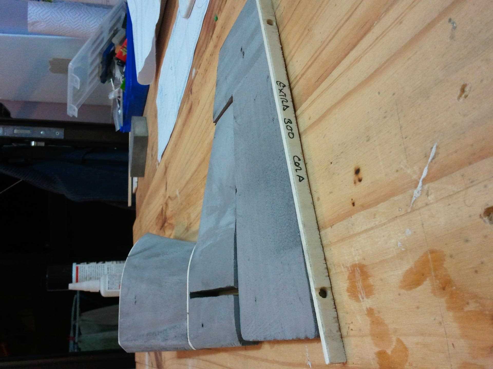

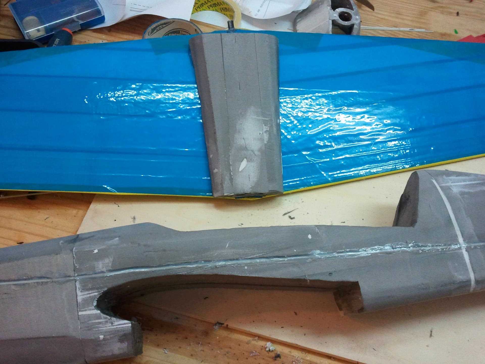

un poquito fibra velo y refuerzos laterales con unas varillas finas de fibra.

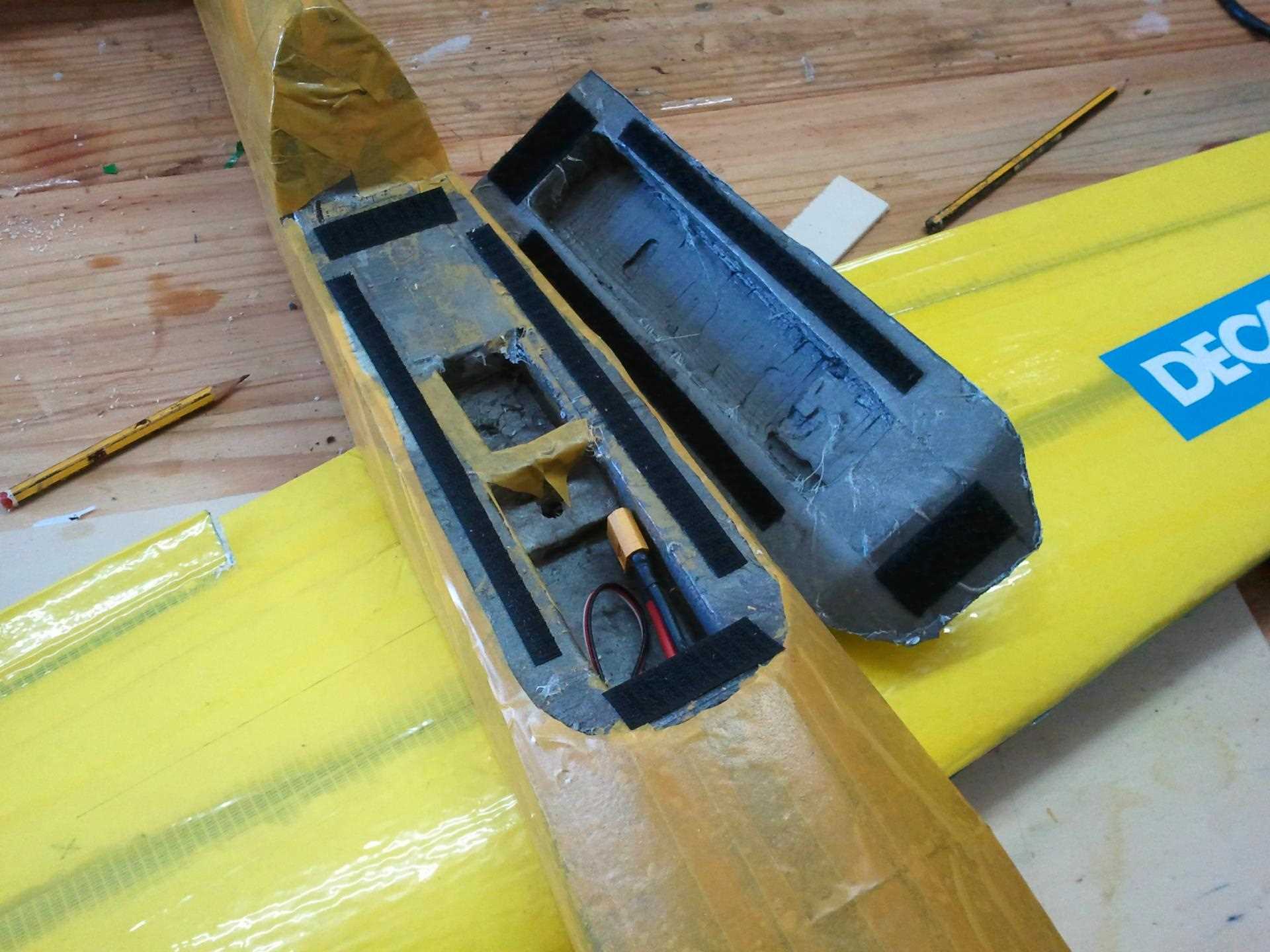

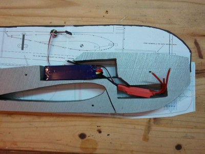

Detalle de la cabina sujetada con velcro y el hueco para la lipo
El morro va con velcro también

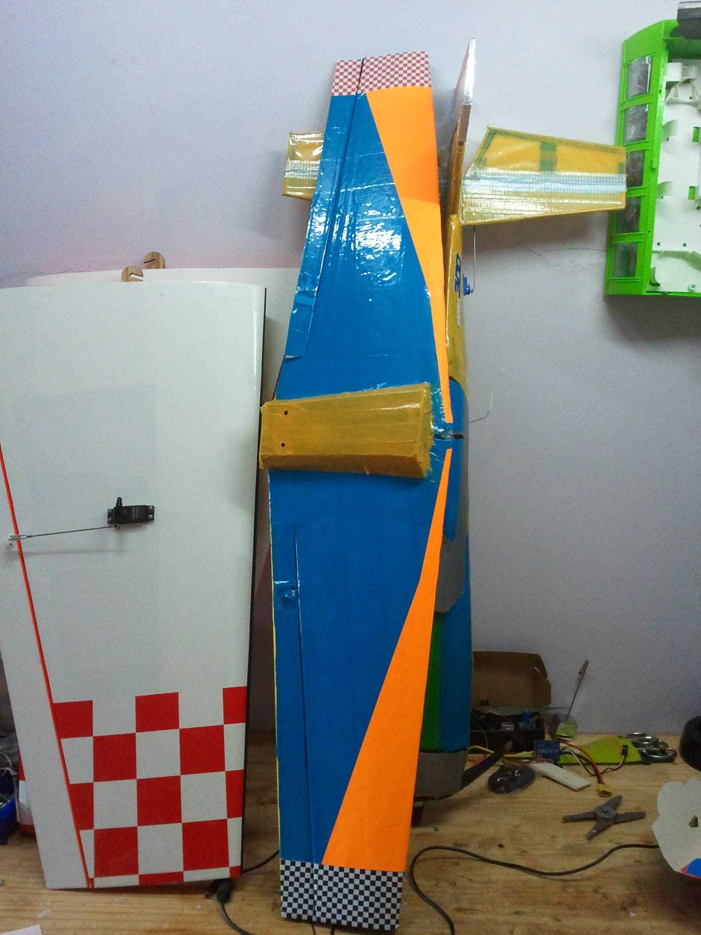

La decoración está realizada con cinta de embalar del chino y las pegatinas con papel adhesivo y capturas de internet
