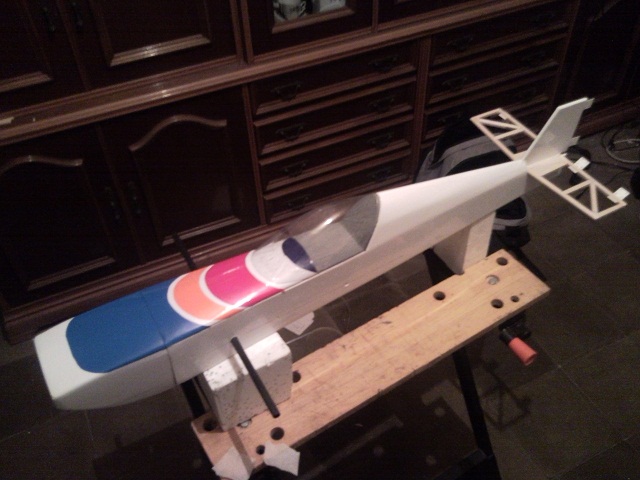

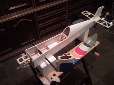

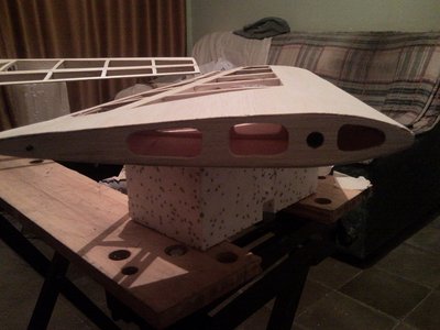

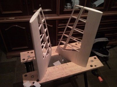

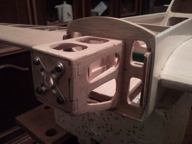

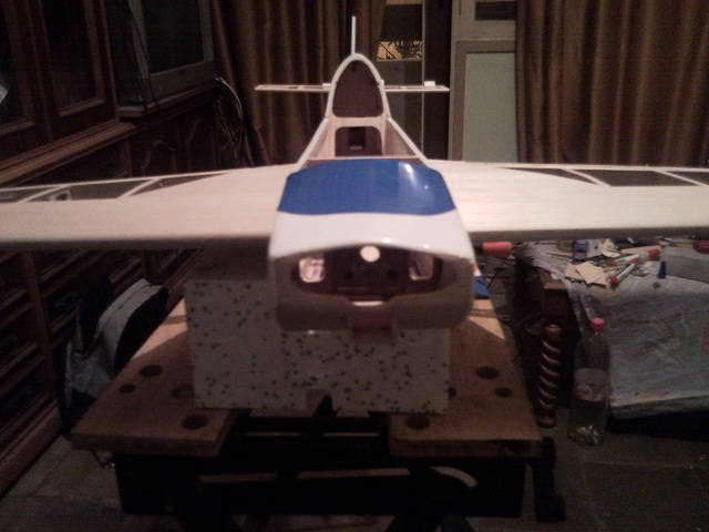

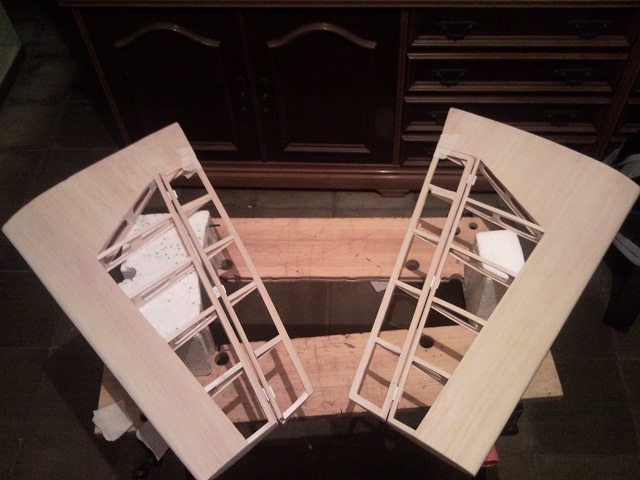

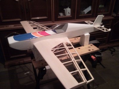

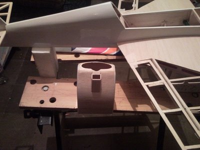

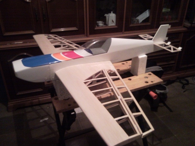

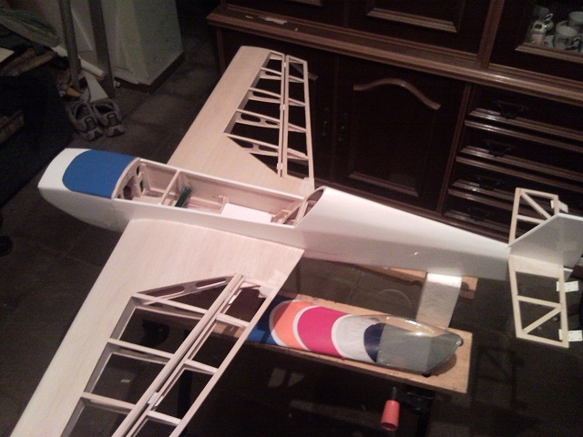

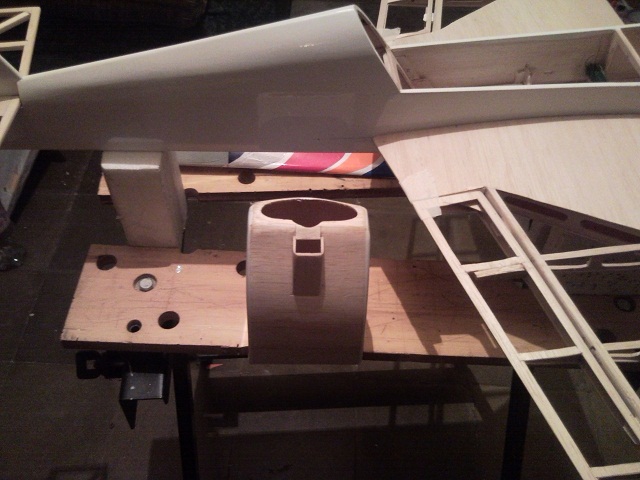

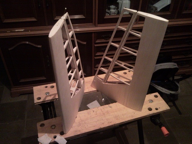

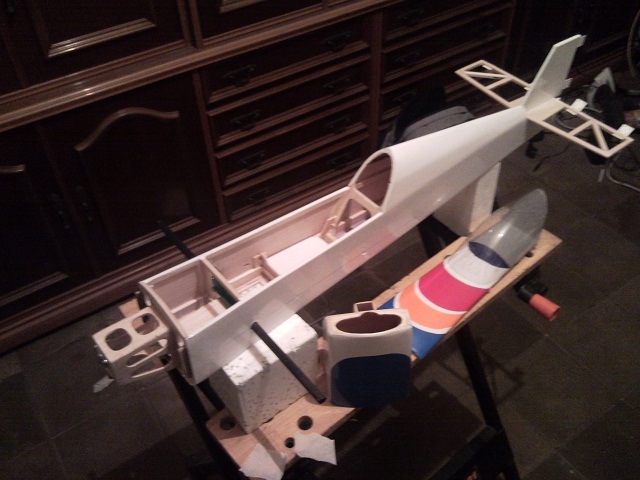

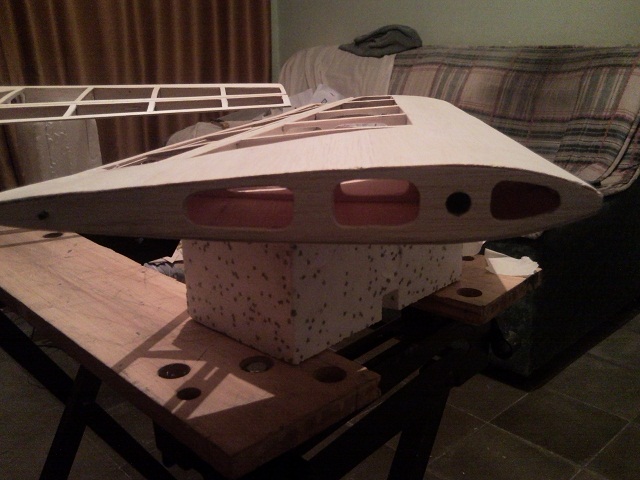

Hola peña pues aquí esta el nuevo pajarito es un híbrido del catana y el extra y esto es lo que sale espero que les guste
se admiten sugerencias y al amigo collado muchas gracias por los planos que me mando yo en bes de construirlo en depron
opte por la balsa ya que tengo un buen motor para ponérselo.........
aaaaaaaaaaaaa se me olvidaba el ala esta mas abajo que el del plano ya que el extra 300s es un ala baja......eso creo :shock: :roll: :wink:
las fotos están echas con mi móvil
Aquí la 1º
la 2º
otra mas
sigo
con esta termino por ahora iré subiendo según lo vaya terminando

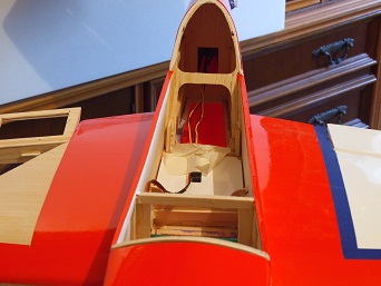

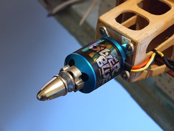

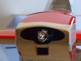

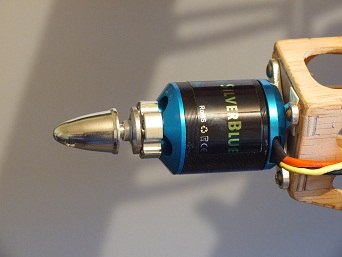

Hola muchacho el pajarito tiene 85cm de longitud sin la cola y 103cm el lago de las dos alas puestas
hoy le he puesto el motor y es un flipe, el motor es un C3548KV900 y un variador SW-60A la batería es Lipo 33C 3S 11,1v 2200mAh y la helice que le pondré es una 11X4,7 el peso ronda entre los 675g
espero obtener el suficiente empuje para este pájaro si tiene alguna sugerencia con respecto a la con figuración electrónica seria bueno obtener opiniones , ya lo hiré tanteando ya que nose si esta configuración es correcta

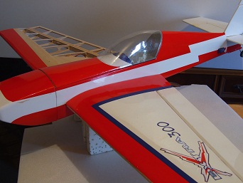

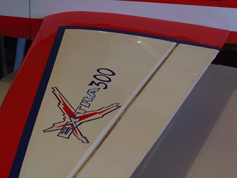

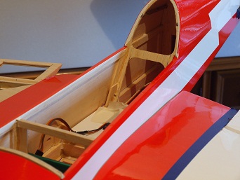

Bueno peña aquí les posteo nuevas vistas del Xextra300 o híbrido del Katana y del extra ,esta decoración me gusta mas que la que tenia pensado al principio y me parecía un poco rebujada ya que esta es mas sencilla y por lo tanto esta sera la definitiva espero que les gusten ya que al paso que voy lo volare mañana y ya les contare como me fue saludos
Xextra 003.JPG (45.89 KiB) Visto 1827 veces
Xextra 001.JPG (36.33 KiB) Visto 1827 veces
Xextra 002.JPG (43.7 KiB) Visto 1827 veces
Xextra 004.JPG (36.99 KiB) Visto 1827 veces
Xextra 005.JPG (33.7 KiB) Visto 1827 veces
Xextra 007.JPG (46.34 KiB) Visto 1827 veces
Esto es por el momento ya ire subiendo según lo termine
Xextra 008.JPG (48.52 KiB) Visto 1827 veces

#1027164
siendo 3548 y 900kv apostaría a que puedes meterle bastante más pala tranquilamente, 12x6 mínimo, 13x4 si no quieres que corra mucho e incluso me atrevería a postar que puede montar una 13x6.5 o 14x7 (para esto último asegúrate antes con un medidor de consumo)

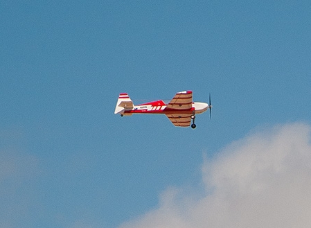

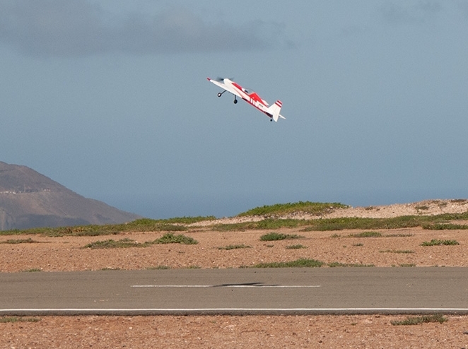

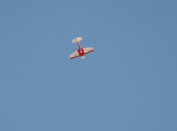

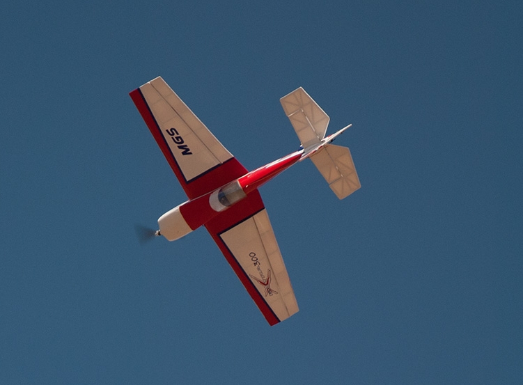

Hola peña como avía previsto volar el bicho hoy, dicho y echo hoy fue el estreno me quede totalmente sorprendido al ver con la facilidad que salio de pista ya que iba bastante sobrado de motor el cual medio una gran satisfacción, al principio salio muy nervioso porque al no saber si el motor daba el suficiente empuje,este salio como un tiro y tuve que quitar motor porque iba demasiado sobrado de echo si lo soltábamos a mano salia en vertical así que después de rectificar estos pequeños inconvenientes por lo demás todo salio muuuuuuuuuuuuuuuy bien.
En el próximo vuelo intentare sacar fotos y haber si mi colega se acuerda de poner la cámara de vídeo en carga para subir algún vídeo del vuelo

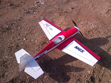

#1027740

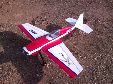

Hola chavalote aquí tienes un par de fotos en el campo de vuelo listo para bolar ya me llevare a alguien para que se las aga en pleno vuelo chaito
En el Campo antes de su primer vuelo
Aquí otra desde otro angulo
