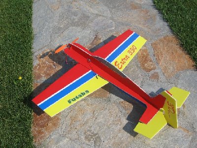

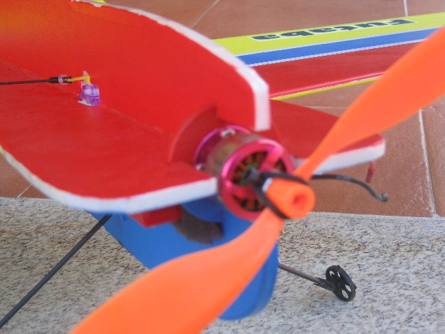

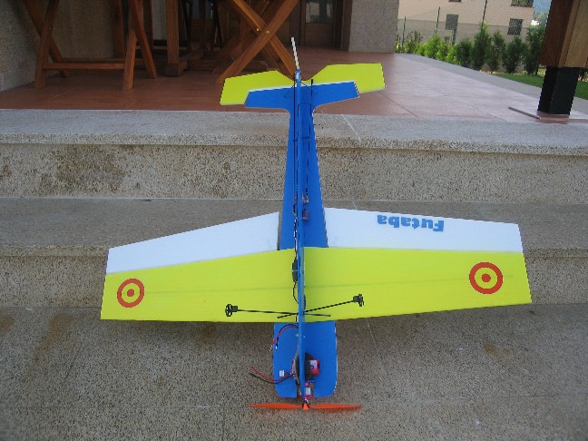

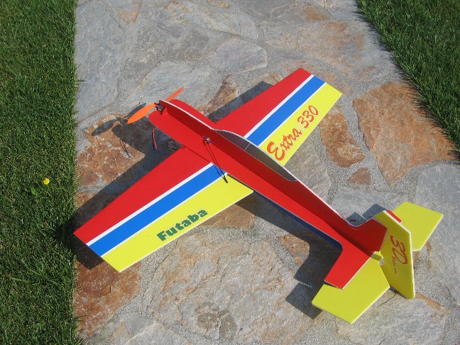

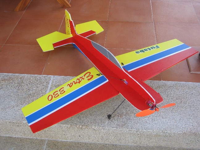

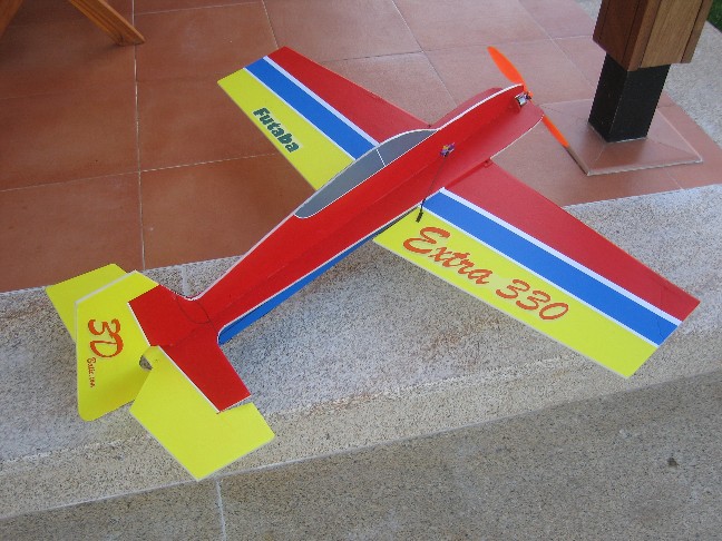

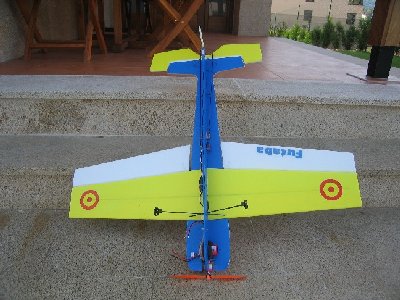

Hola, aquí os dejo unas fotos del Extra 330 de 3d batix que he construido a partir de los planos que hay en la web: http://www.3dbatix.com/?view=plans&plane=extra330.
Decir que la criatura vuela como los ángeles. Sólo lo he volado en exterior y disfrutas como un enano aún si hay una ligera brisa. Está construido con deprón de 6mm, baterias CW 3S 860mA, motor Brushless Outrunner 1500KV CW...

hola jenie un avion precioso ,que helice le has puesto y que variador,sus medidas ,peso gracias y que lo disfrutes
Por Jesús Nieto
#541234
Las dimensiones son 91cm de envergadura y 88cm longitud (medido desde la hélice). El variador es un CW de 12A y la hélice creo recordar que es una GWS de 9x4,7.
Toda la electrónica, hélice, motor, servos son los que tenía montados en un Yak de Ikarus, todo ello comprado en un pack en todohobby. También hay los componentes por separado.
En cuanto al peso, pues no lo he pesado ya que se me ha muerto la báscula electrónica "de cocina". Tendré que construir una resistente a caídas, golpes, combustibles y demás... :wink:
