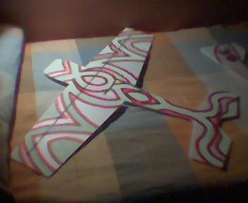

Estoy haciendo a marchas forzadas el Extra-330 a partir de los planos de 3DBatix.com.
Como el FoameIIx3D vuela muy bien he decidido hacer este otro, más bien para arriesgar más que con el biplano, que me quedó muy chulo y no es plan de romperlo.
Este a parte estará preparado para hacer vuelo nocturno. Se llamará Extra-330 Luciérnaga.
Os pongo una primera foto de la parte inferior.

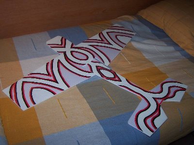

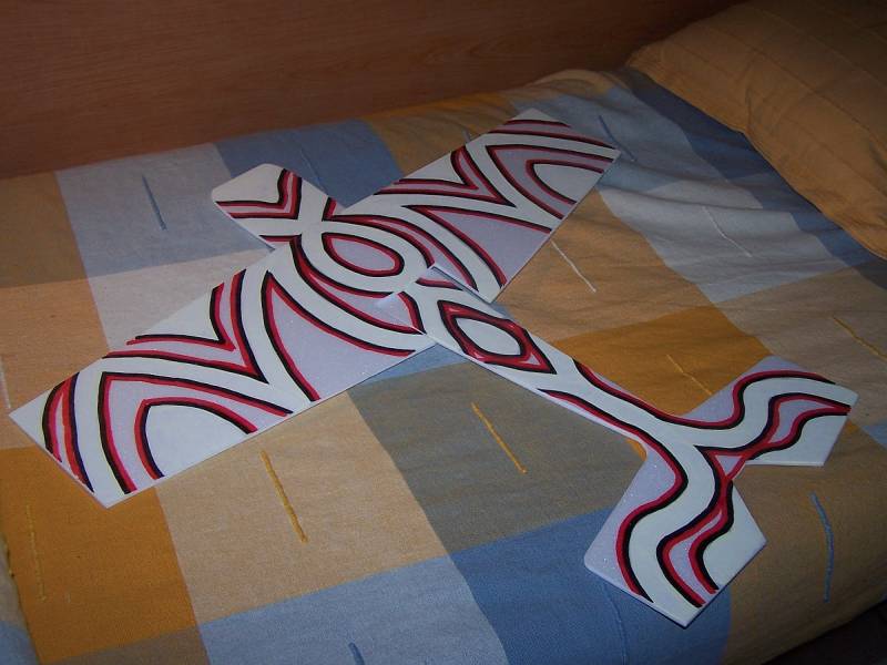

Albert, en este no he querido gastarme tanto dinero en pinturas como con el anterior. De la pintura no te puedo hablar mucho...es un secreto 8) que me lo guardo para el 2º Encuentro... pero te puedo decir que está aplicada con pincel y repasada con 2 rotuladores (rojo y negro) de punta ancha.
El diseño de lo que se ve es simple improvisación, porque en un principio iva a ser otra cosa, pero me flipé y a acabado un estilo tribal o algo parecido.

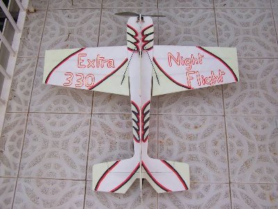

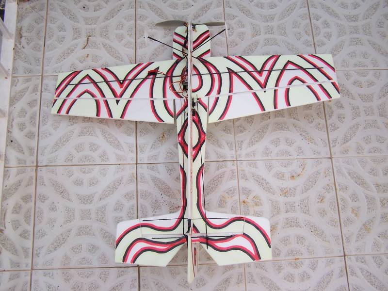

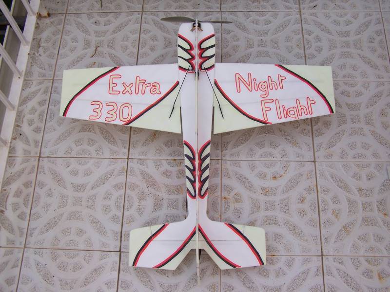

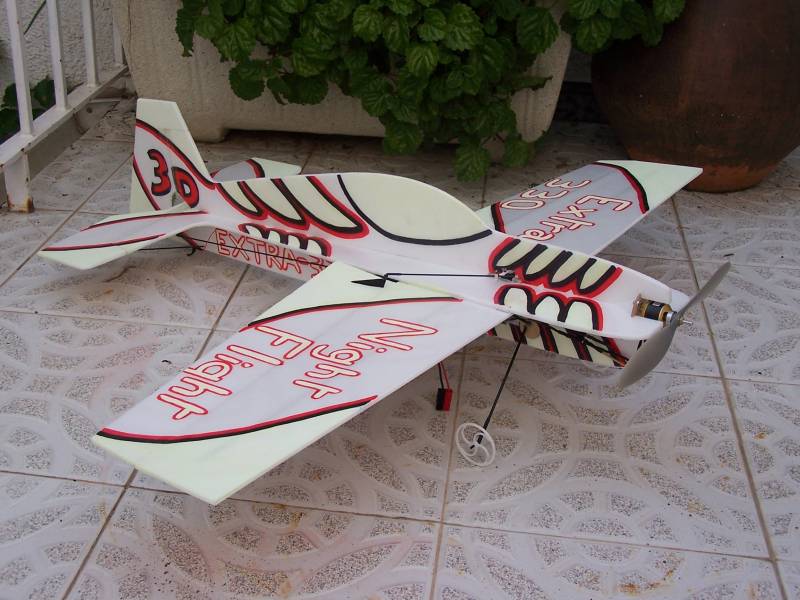

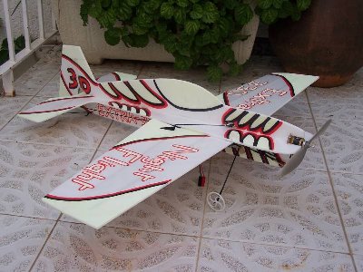

Bueno hoy ha sido el dia del estreno.
Os cuento un poco. tiene un vuelo algo más nervioso que el FoameIIx3D, le dan bastantes tembleques. Luego como estaba acostumbrado al tipo de vuelo del biplano, girando con cola, pues he tardado en volver al vuelo normal. No hace tan facilmente los hoverings, pero en torque es más predecible que el anterior. Hace bastante bien el cuchillo tendiendo a subir y hay que corregir picando un poco...supongo esto lo habeis entendido...jejeje :roll: :lol: :lol: :lol:
Desde aqui le pido gracias a Wenglin por enviarme unas muestras de polvos fluorescentes que son una pasada. Espero hacer pruebas en un futuro. :wink:
Unas fotillos.

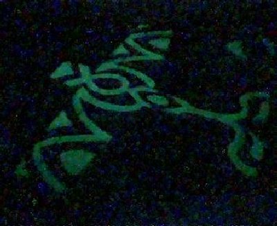

Por AKRO
#74598
Lástima que no dure mucho el brillo... tendrias que buscar un juego del LEDS de alta intensidad.
Por dankodog
#74650
Esta misma tarde se los he puesto. 8 en total que alumbran: 2 ala por arriba, 2 ala por abajo, 2 laterales cuerpo y 2 al suelo.
Color blanco, de 1300 mcd... supongo que se verá bien, pero tengo problema de contacto con la bateria, que uso la de mi antiguo Motorola.
