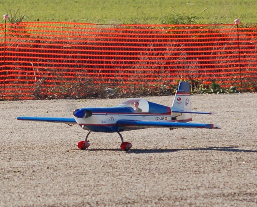

La oveja esta muy lejos jejejje si soy yo la traskilo. no se ve el aterrizaje, la traskilaste??? :roll:
Me encanta el sonido, puedes decirme el motor y la electronica que le has metido? llevo como una semana mirandome el mio y pensando en electrificarlo para FPV, algo asi
http://www.youtube.com/watch?v=mCMdEFoRxqs
#978973
jajajajajaja, si aterrizo bien pero un poco lejos, bueno para la mierda de terreno que era no me puedo quejar, pues mira lleva todo el material de hobbycity, un motor turnigy de los de 5000-600 vueltas, pala 16-10, variador 80 amperios, bateria 6s 5600 mha, me consume maximo 60 mha a todo gas y un vuelo de unos 10 minutos, va bastante bien.
#978976
Hola mawe. yo tengo el mismo extra y me interesaria saber como lo configuraste, actualmente lo tengo con un Thunder Tiger .61 Pro pero no descarto la posibilidad de electrificarlo, por sierto enorabuena por el vuelo muy bueno. Saludos.
