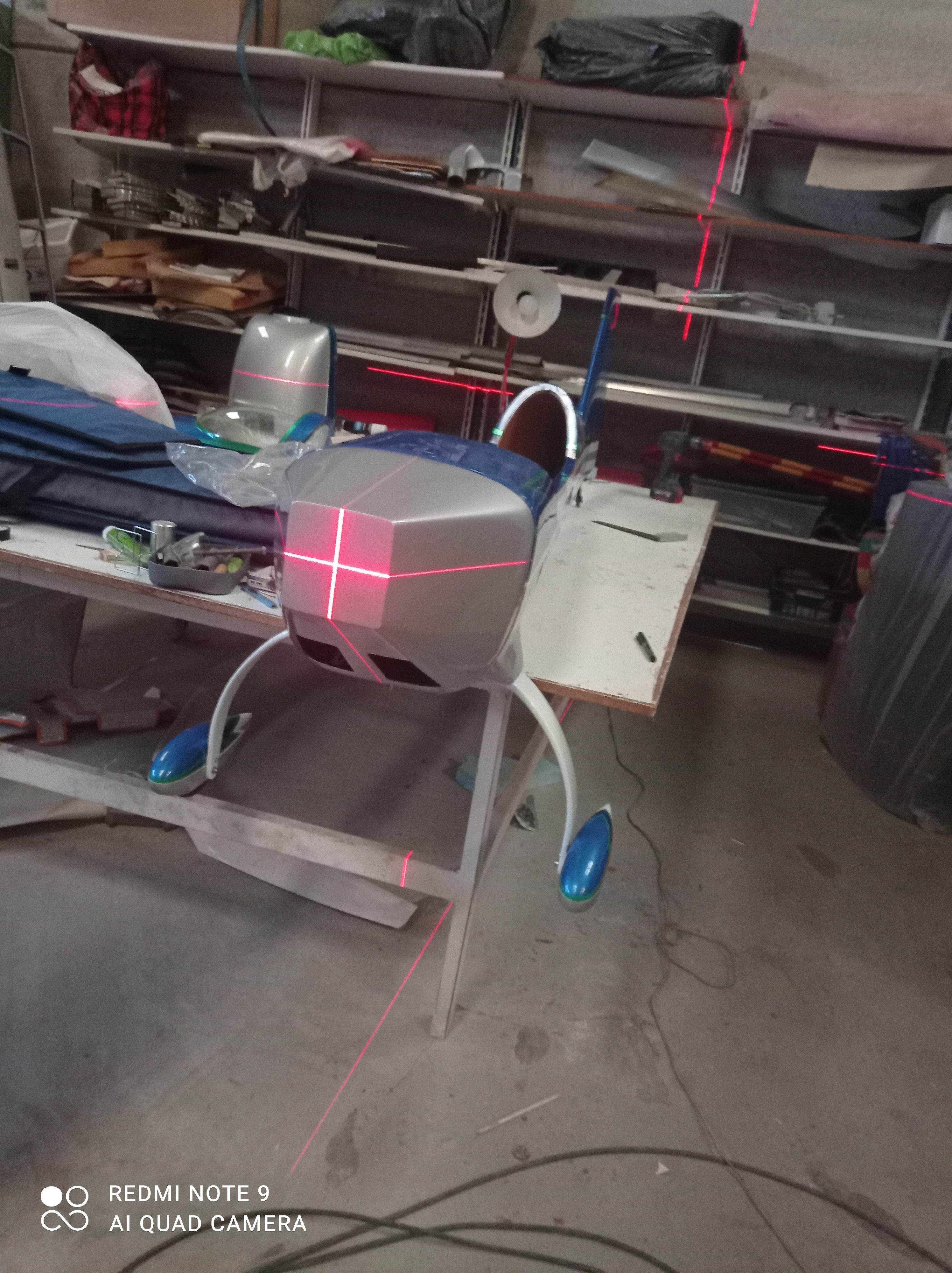

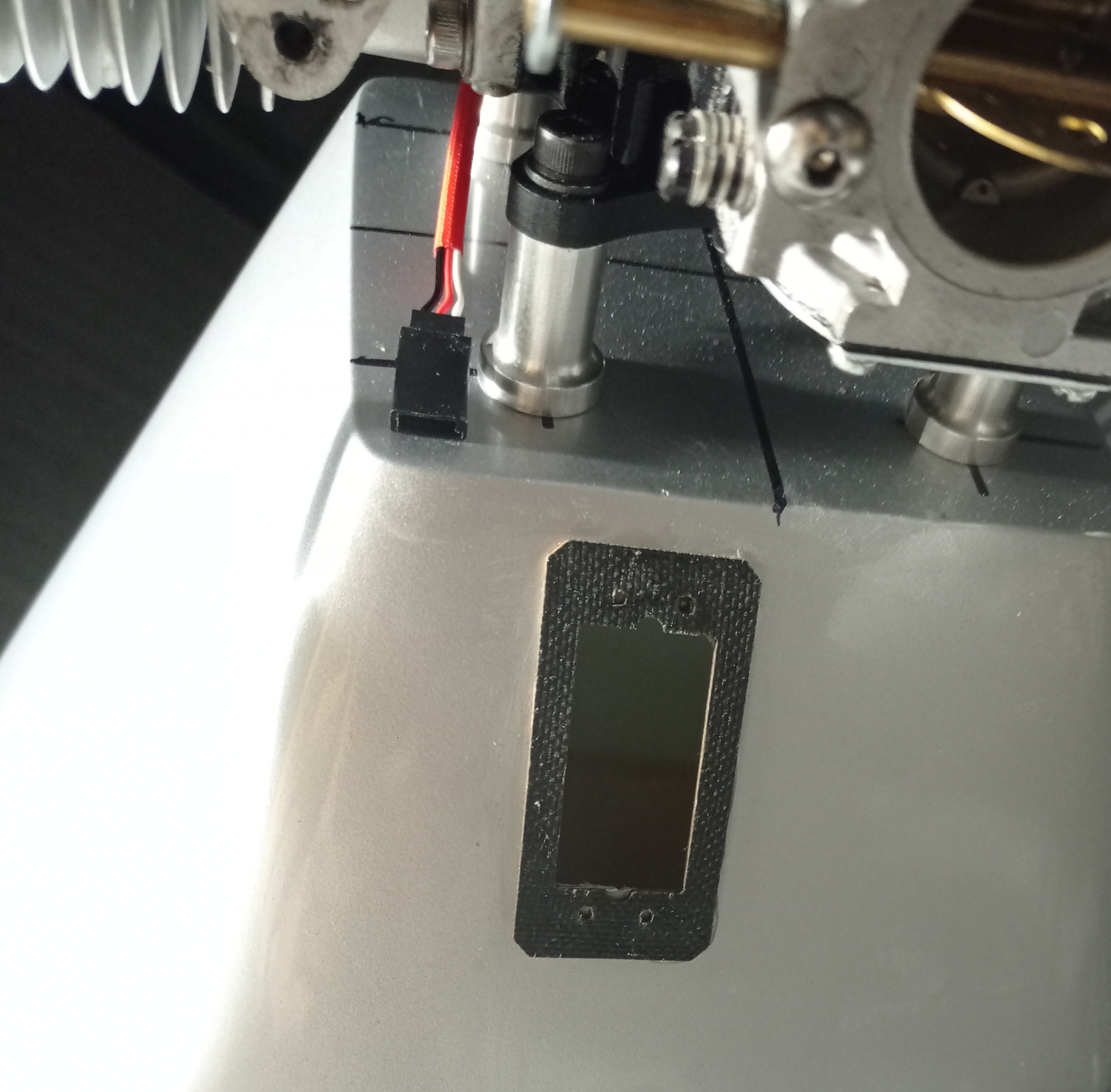

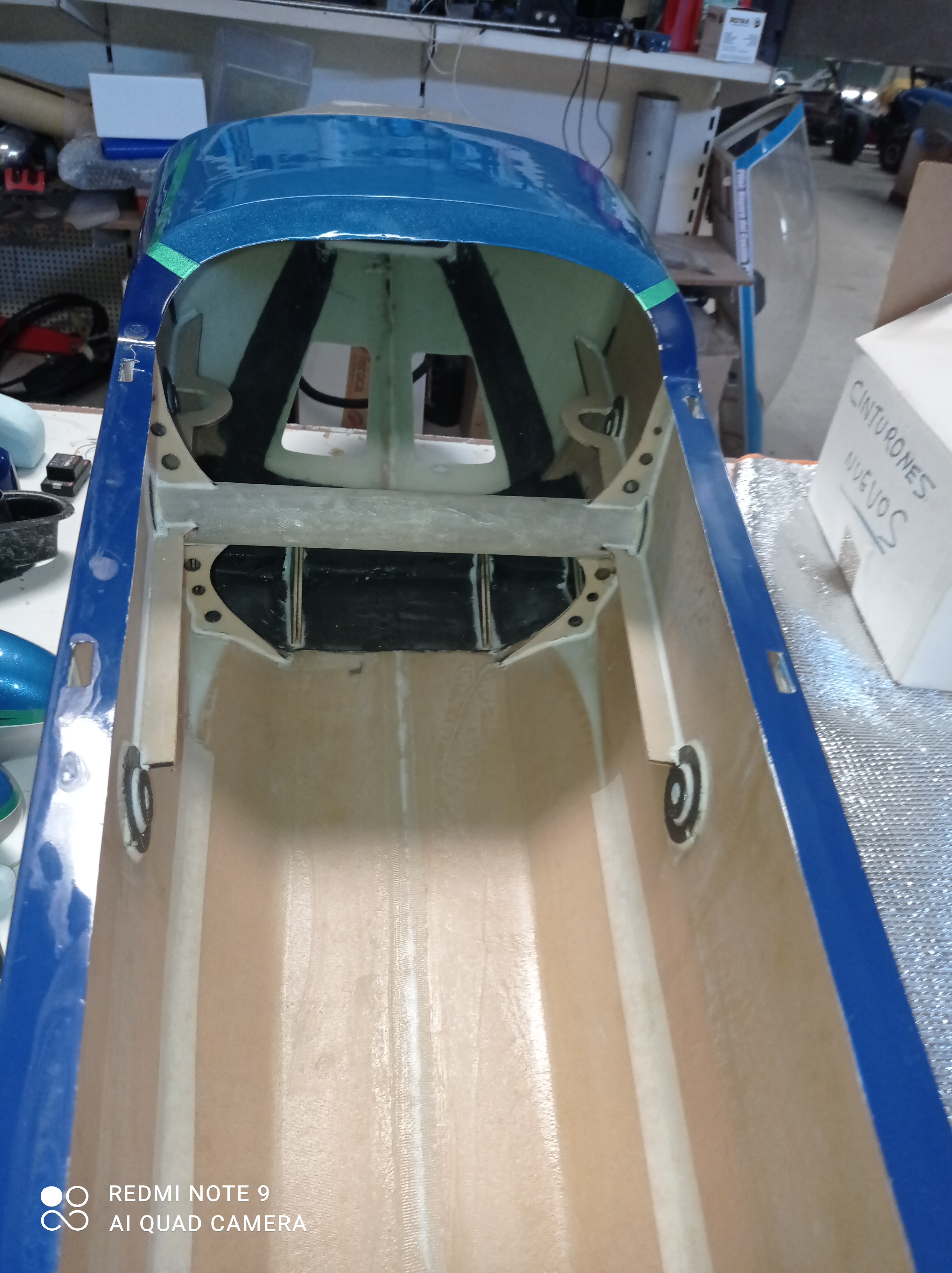

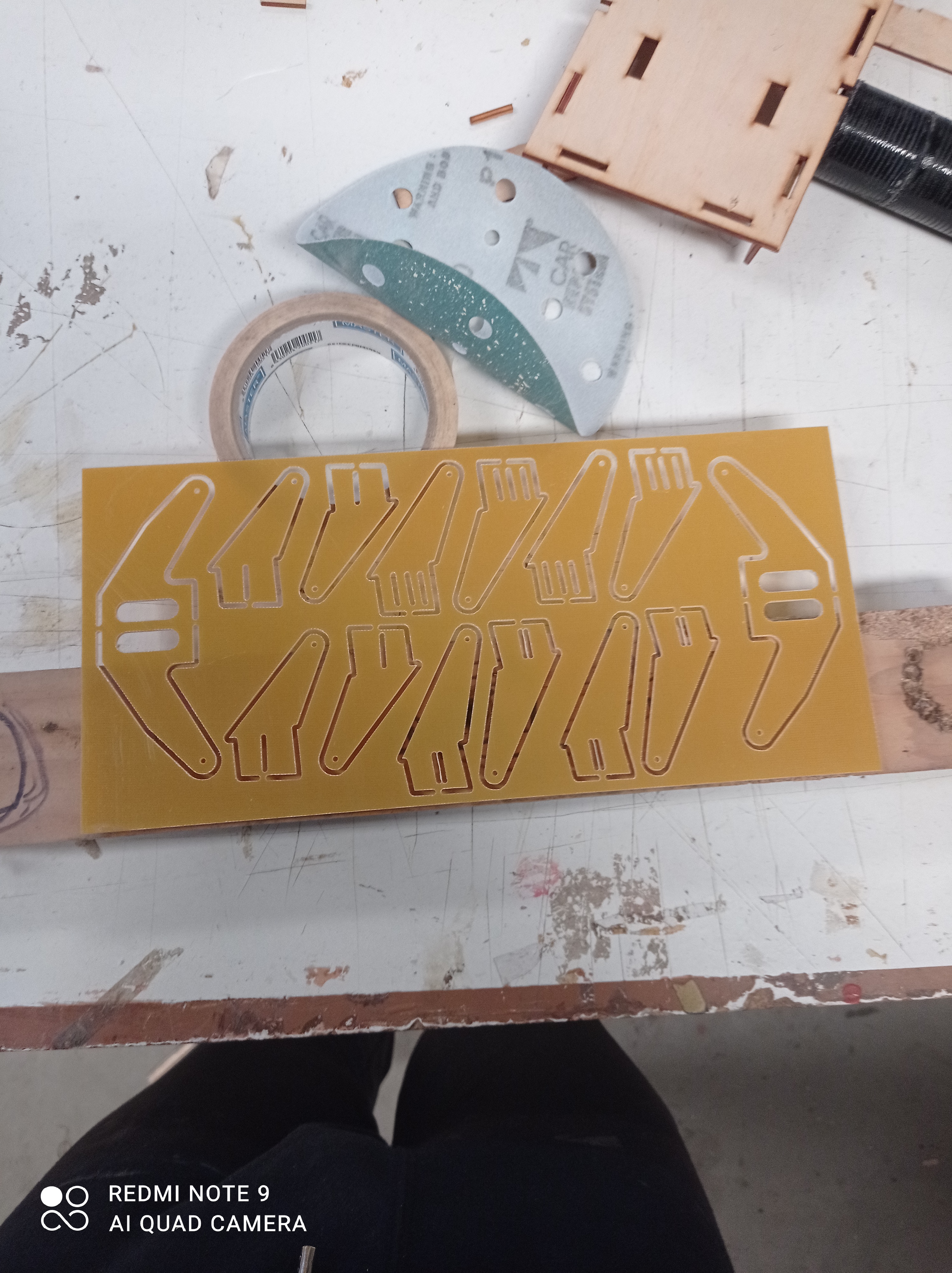

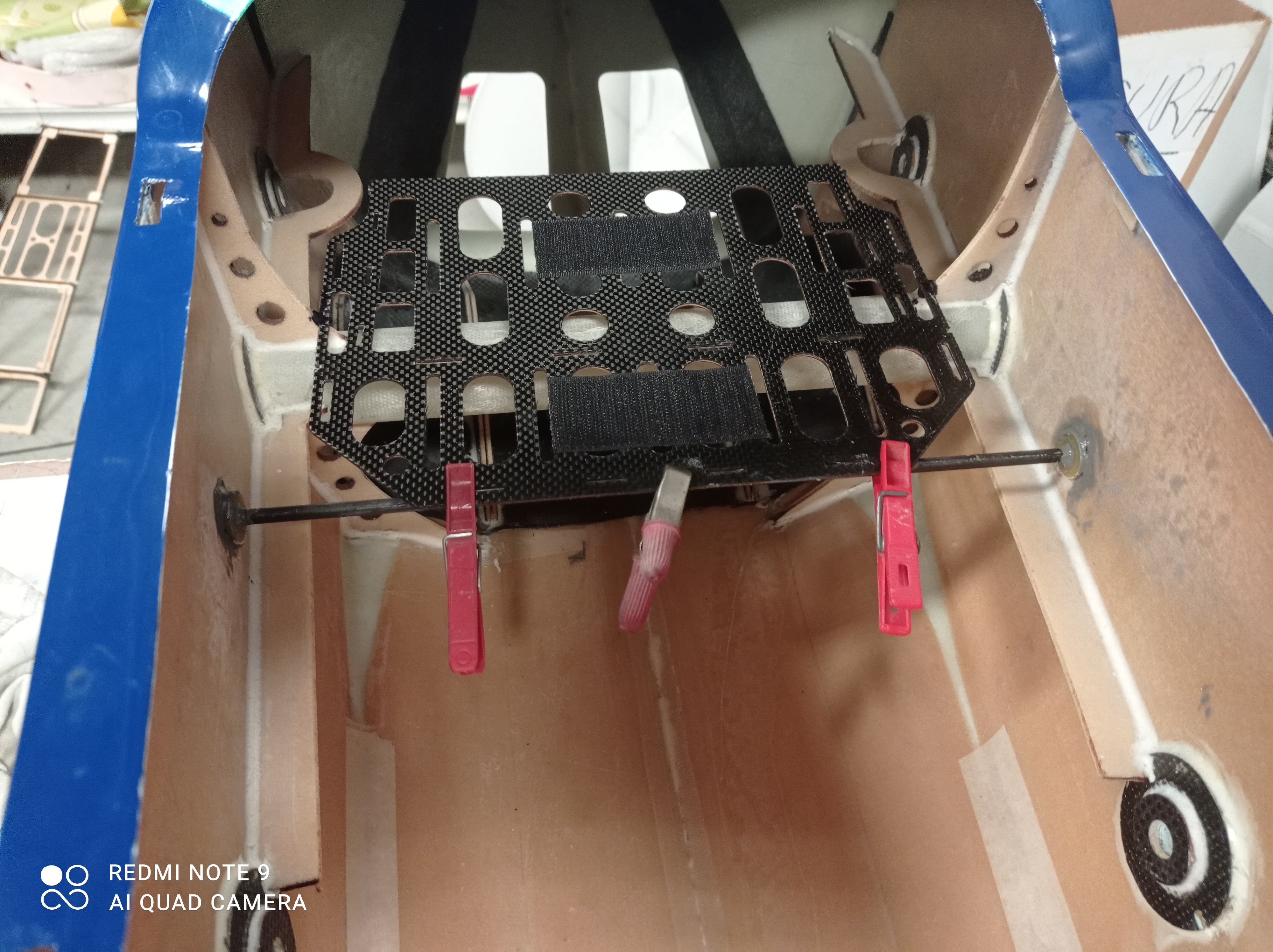

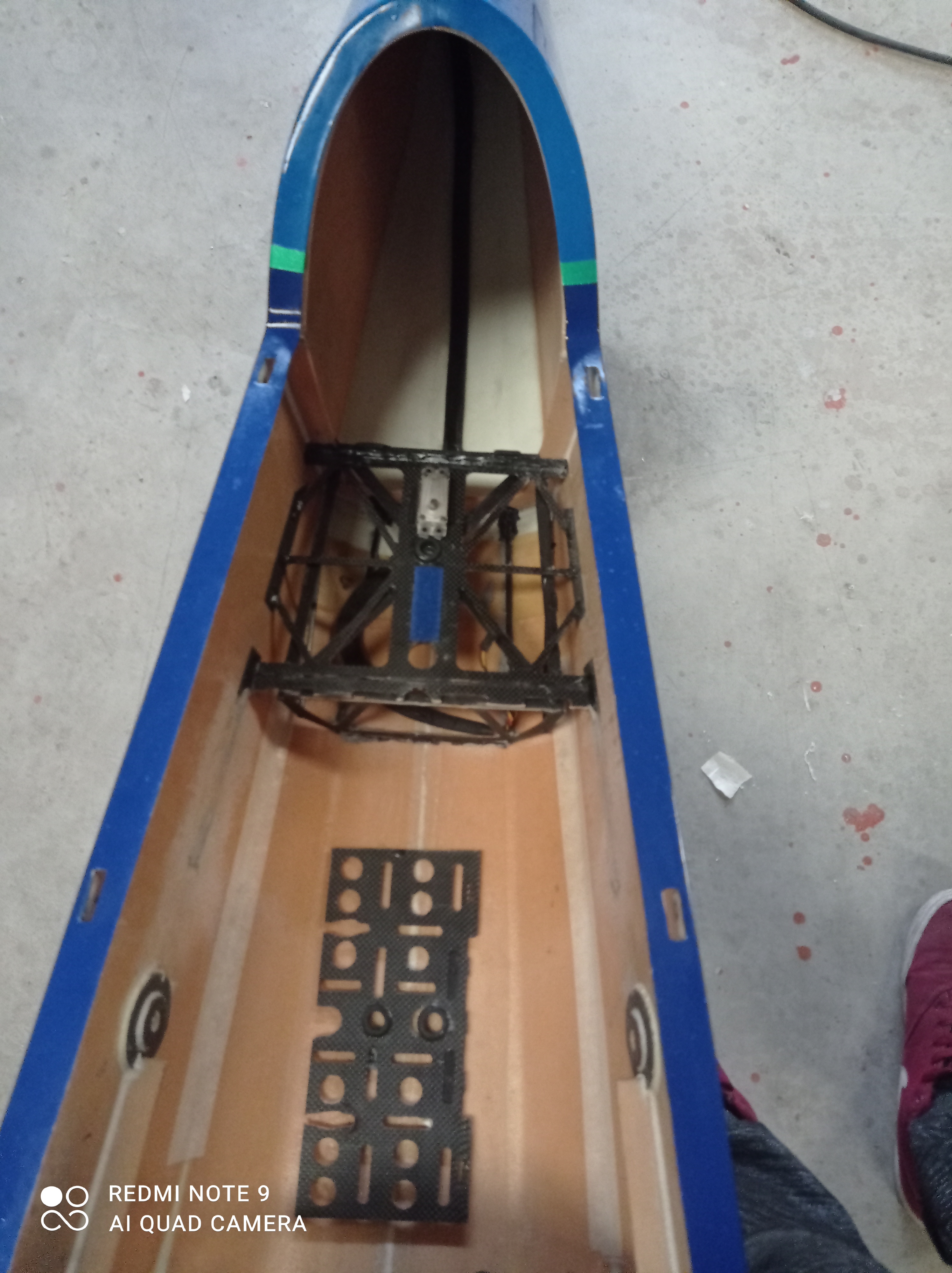

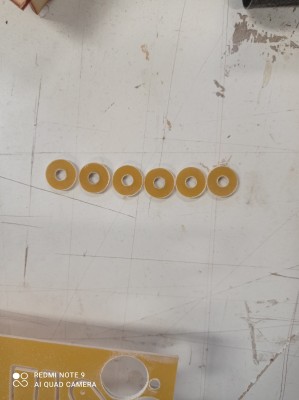

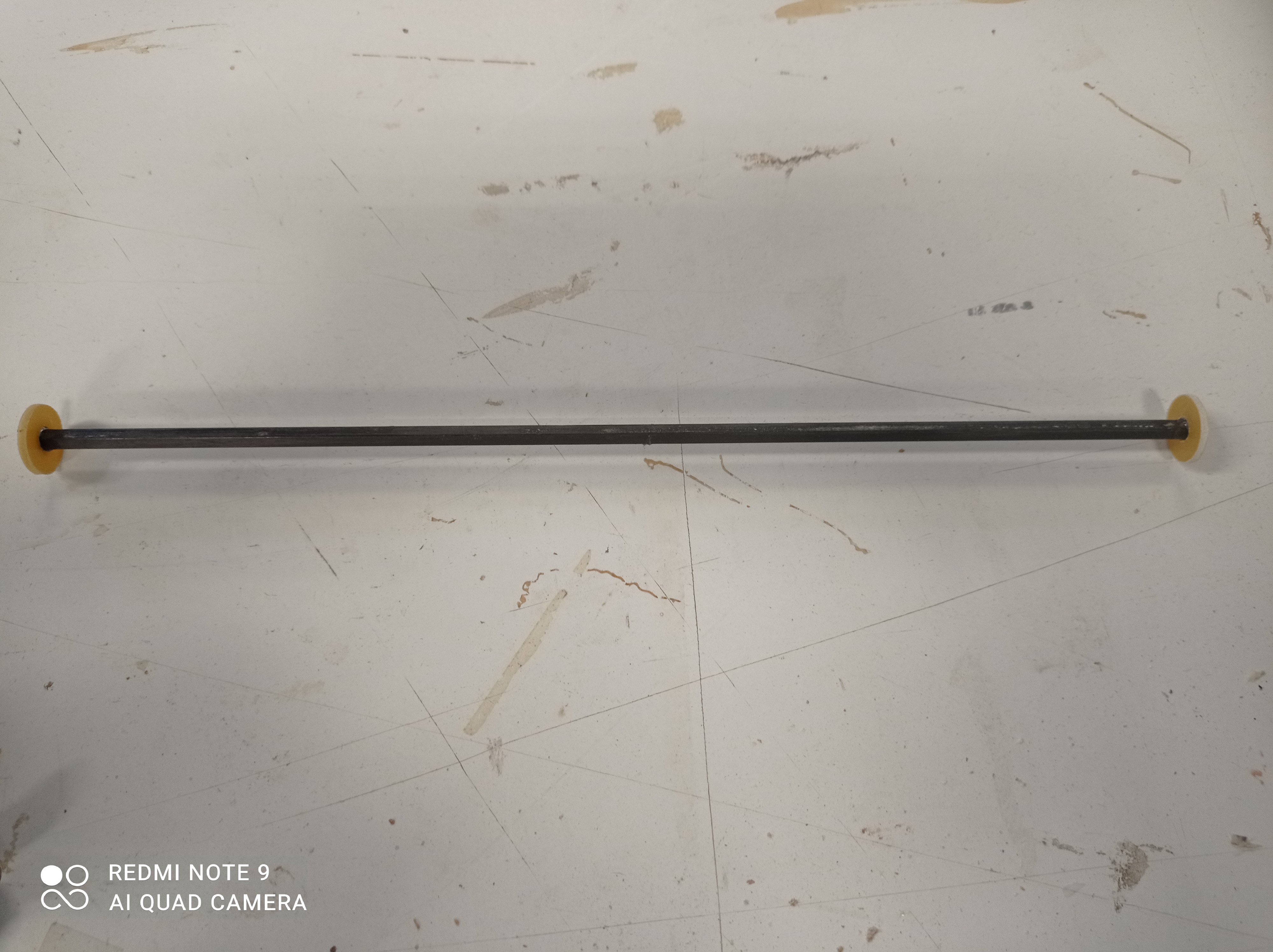

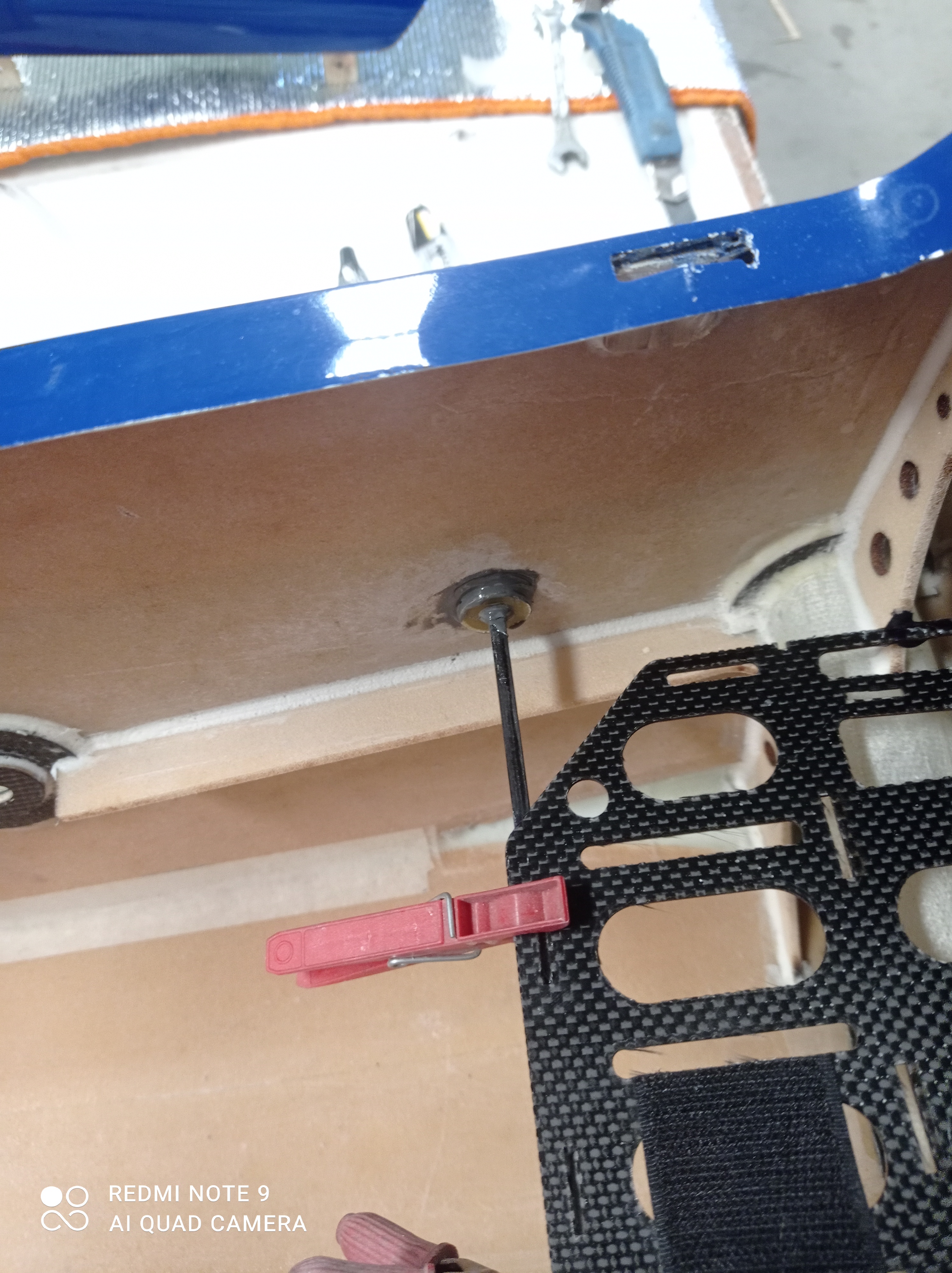

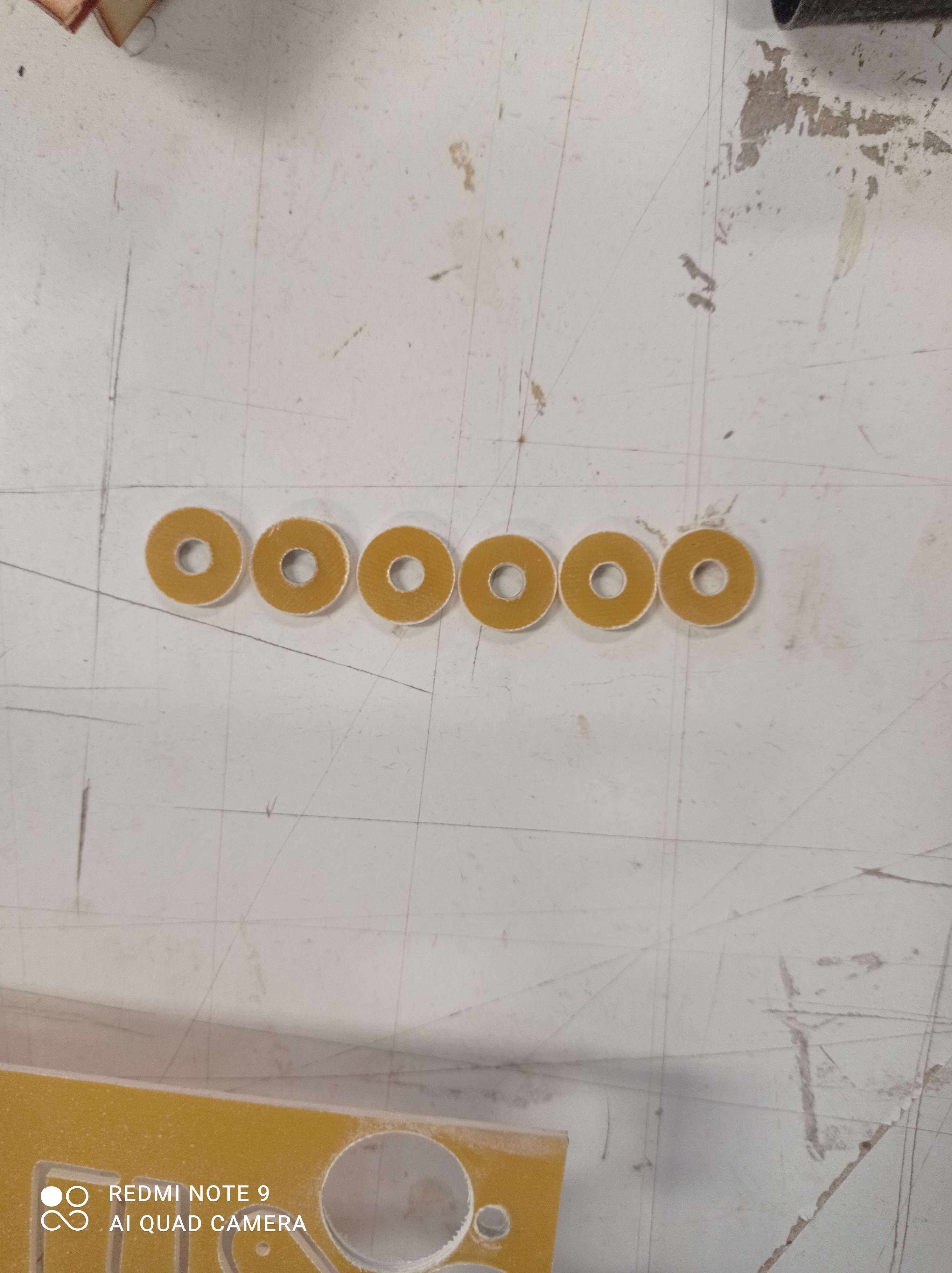

Esta es la base de los depósitos va encima de la balloneta porque es donde normalmente al vaciarse los depósitos no afectará prácticamente al cg ya lo comprobaremos cuando vuele , aprovechando la placa de fibra de los horns de mando he hecho esas arandelas para pegar el cuadradillo de carbono le haré lo mismo en la parte de alante , esa placa para los depósitos no la trae el avión .

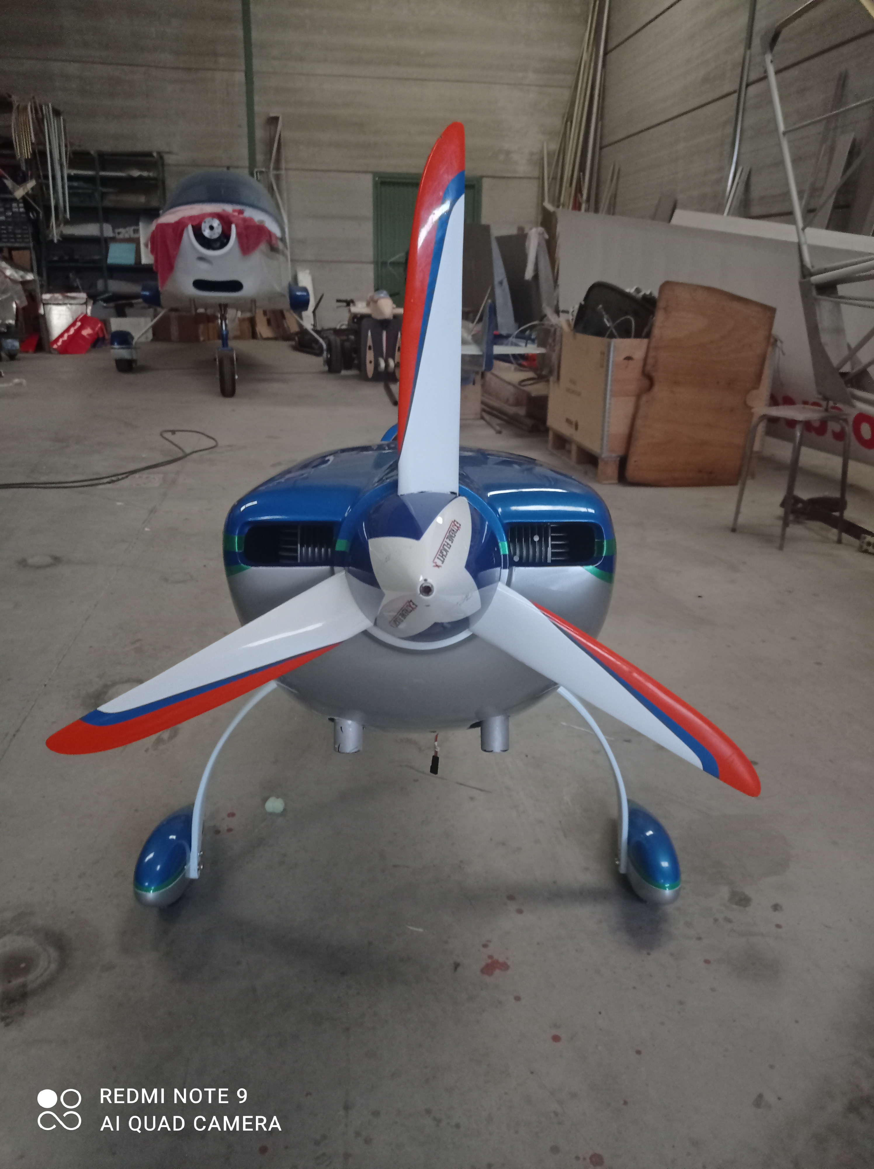

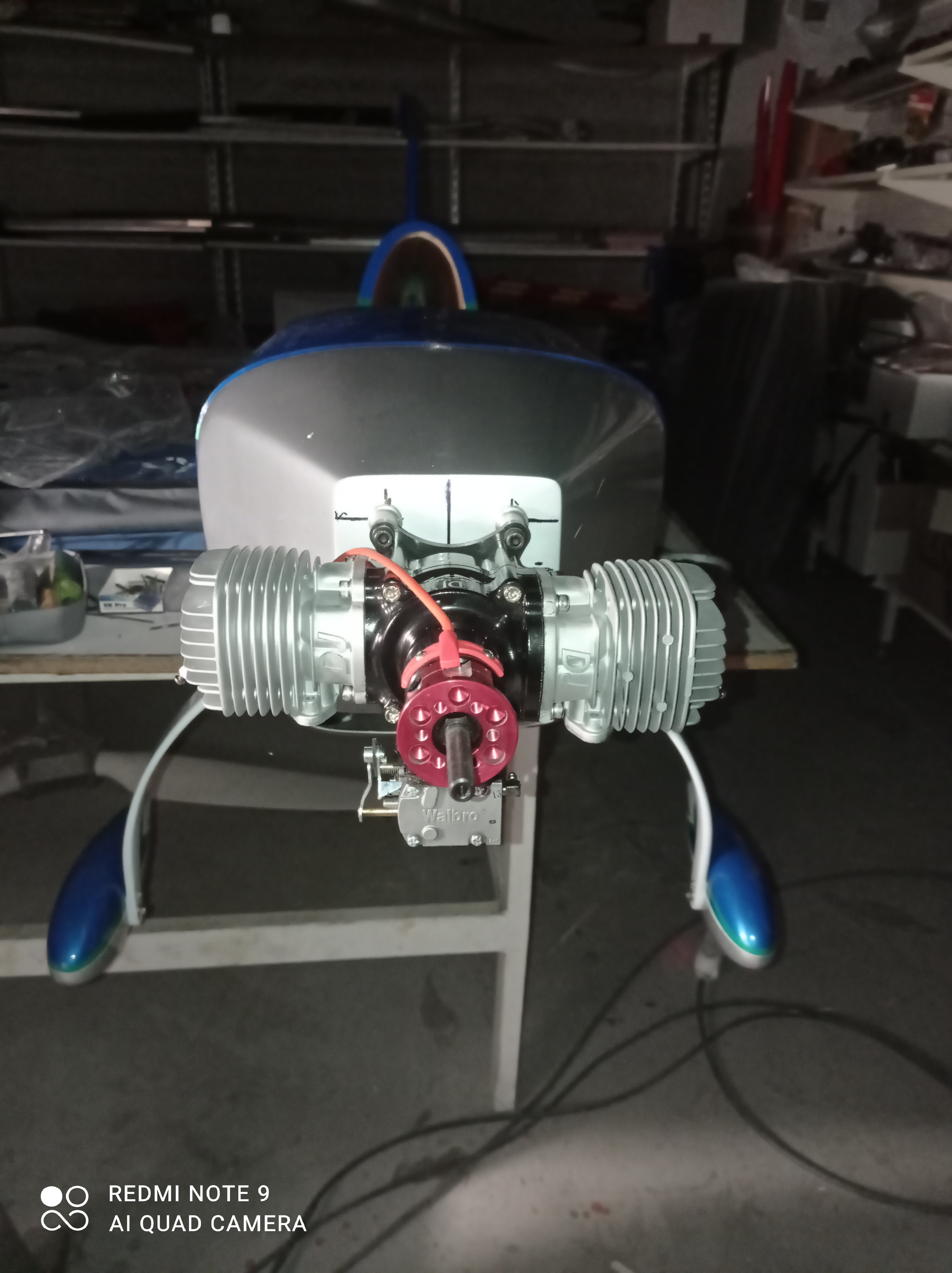

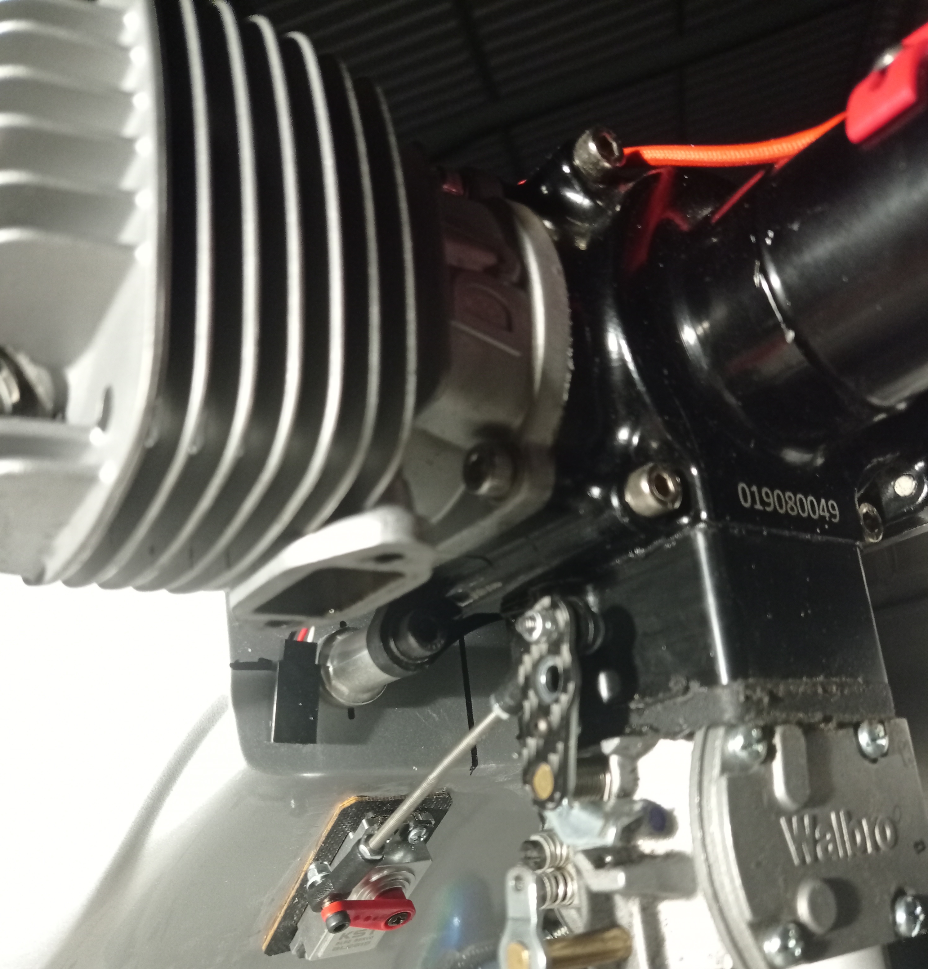

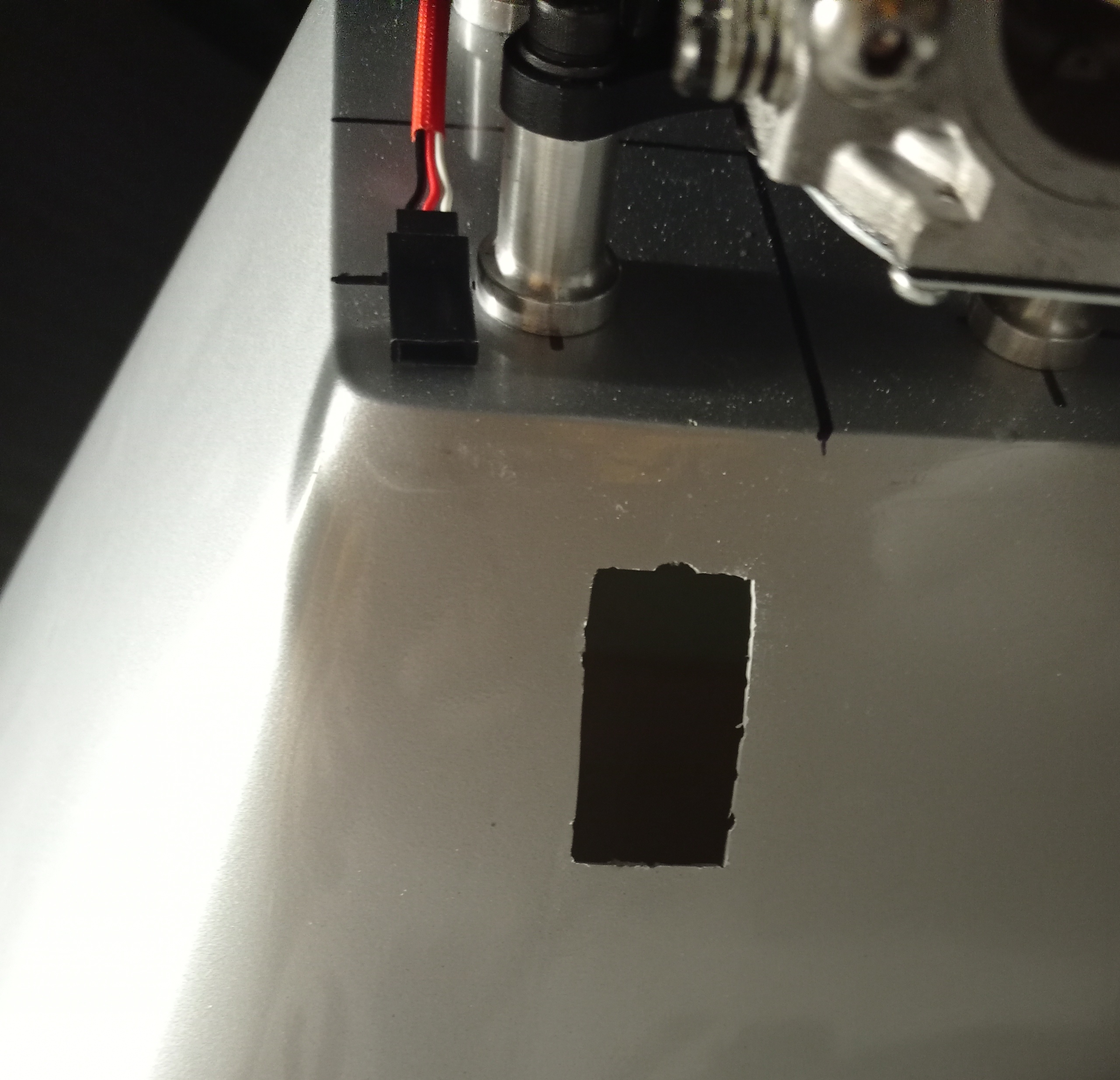

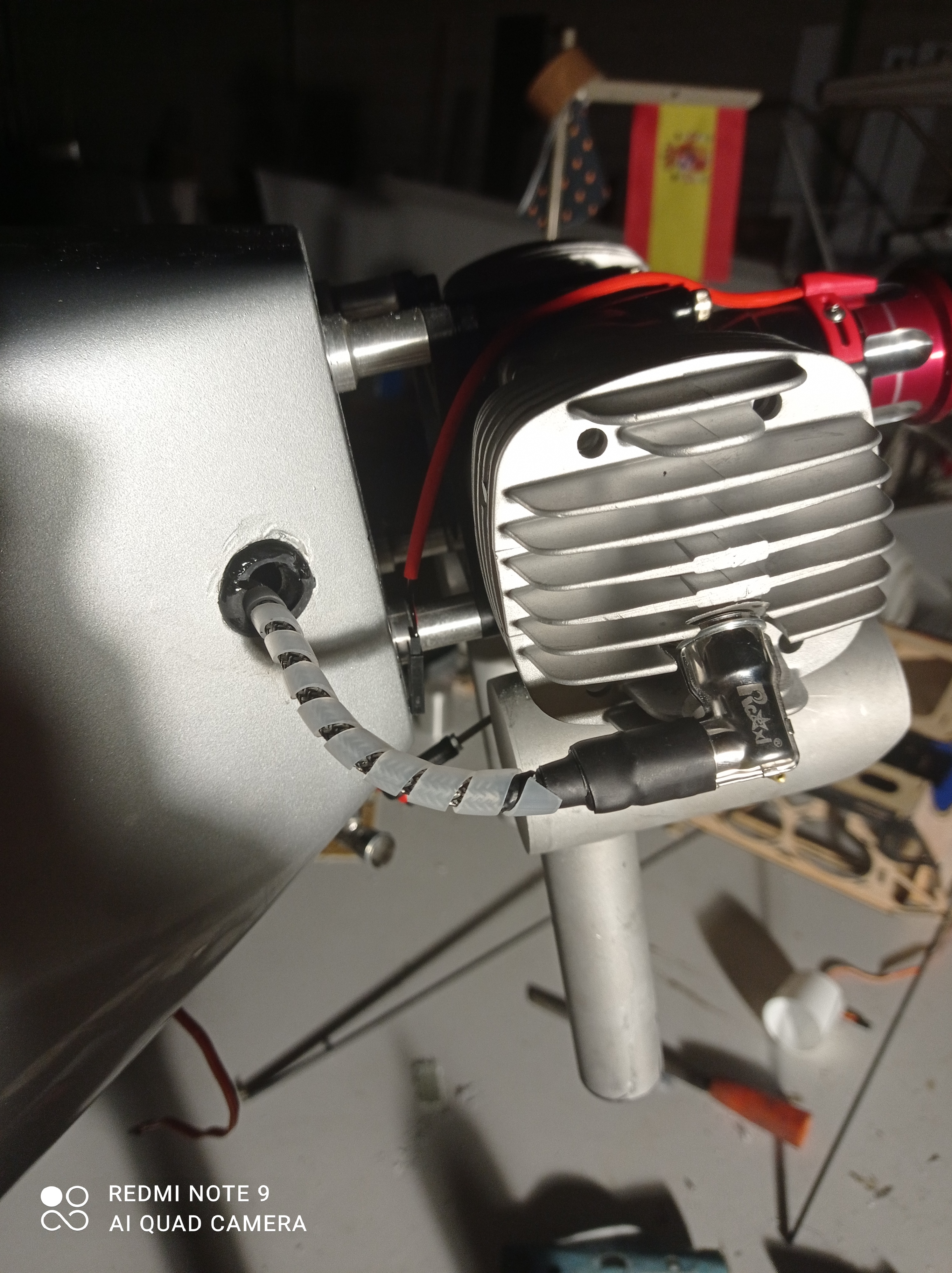

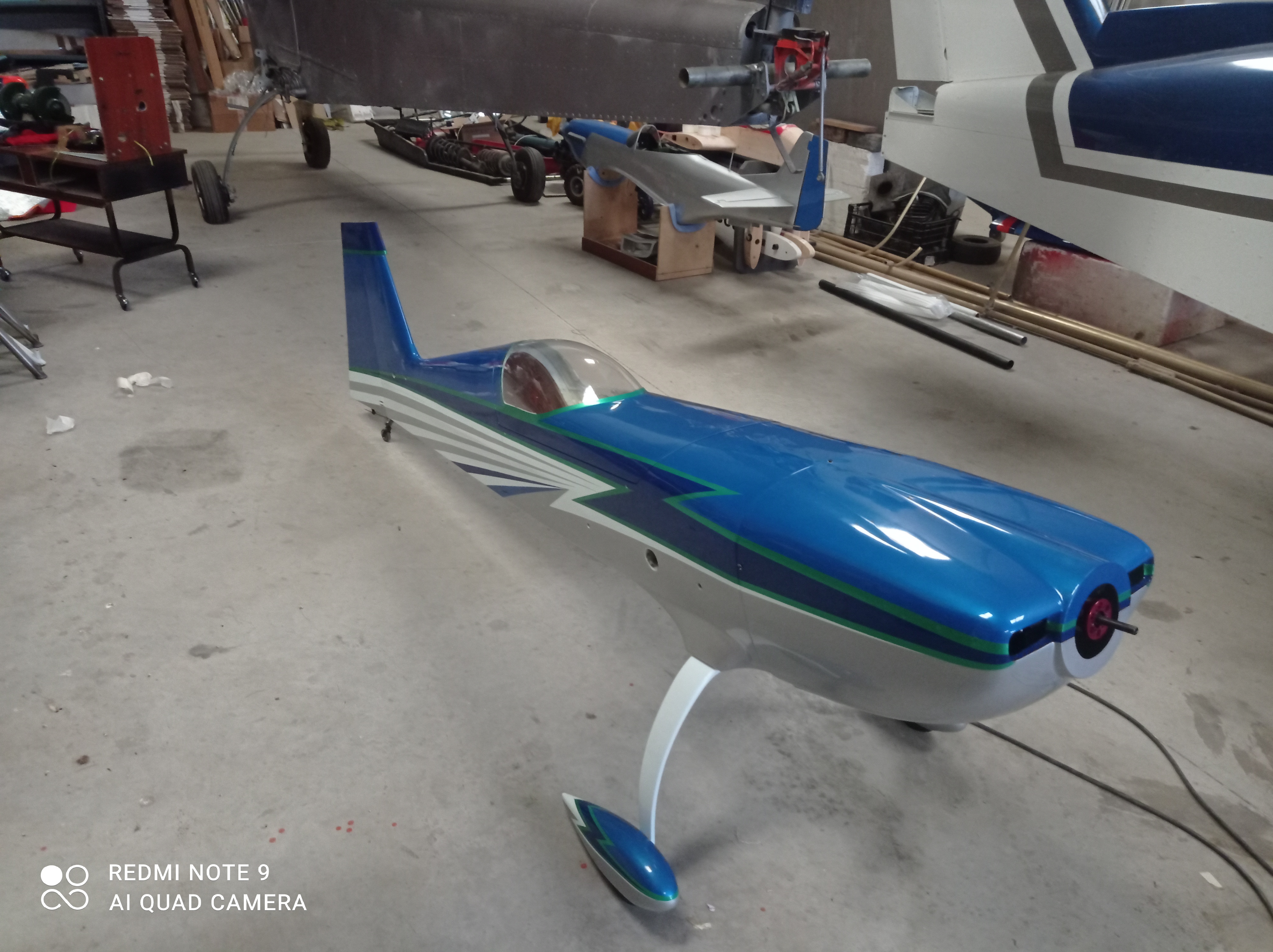

Bueno pues ya tengo instalado el motor y servo de gas , como veréis el cono que tengo es pequeño es de 5" lo compre con la hélice que la tengo que repintar y equilibrar, y pensé que valdría el cono porque suele ser la medida en los 120cc pero este es de 5,5" , el motor es un dj 144 un motor poco conocido en general solo hay 2 en España . Por aquí os dejo las fotos 😃

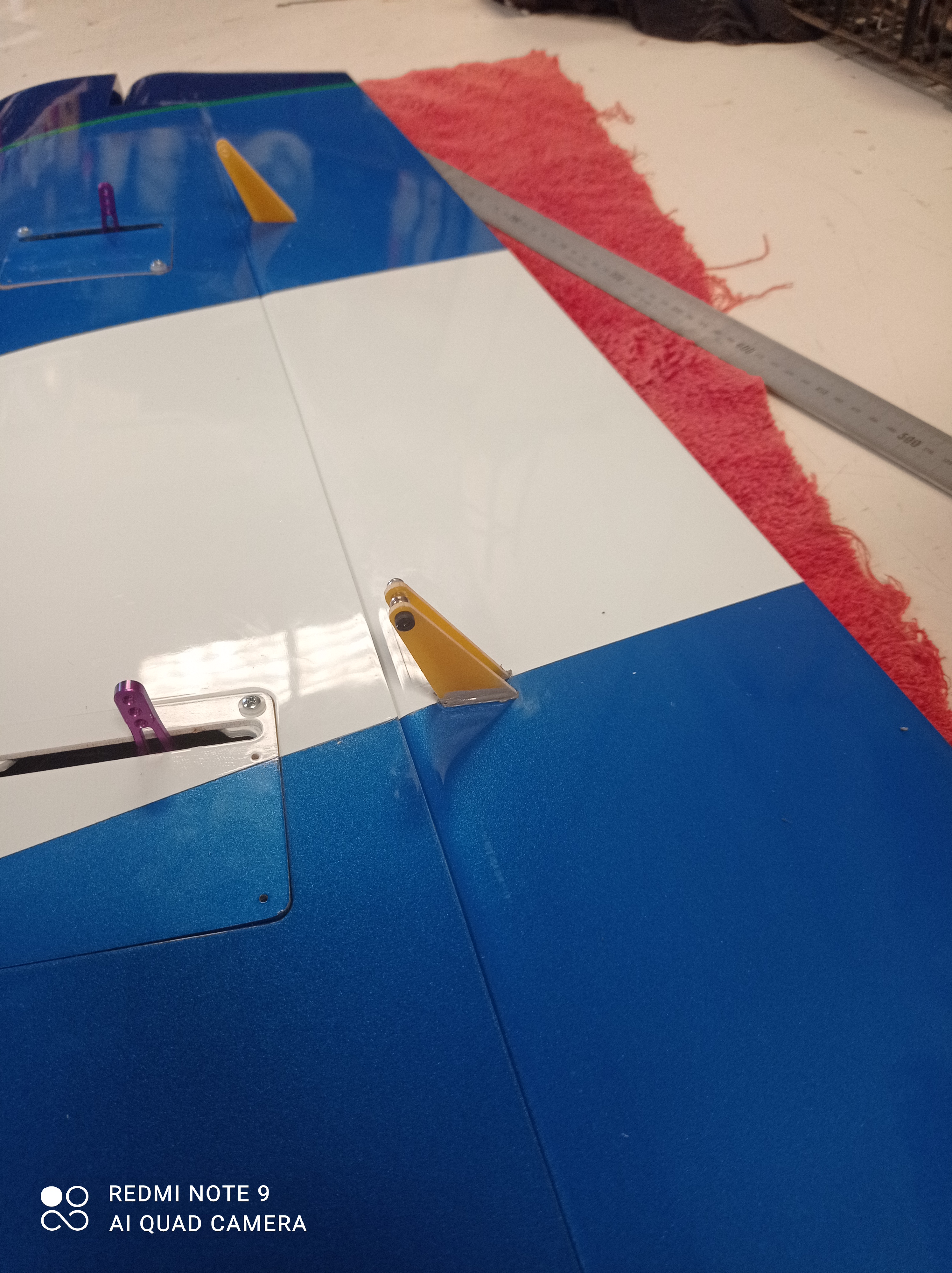

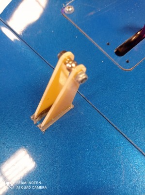

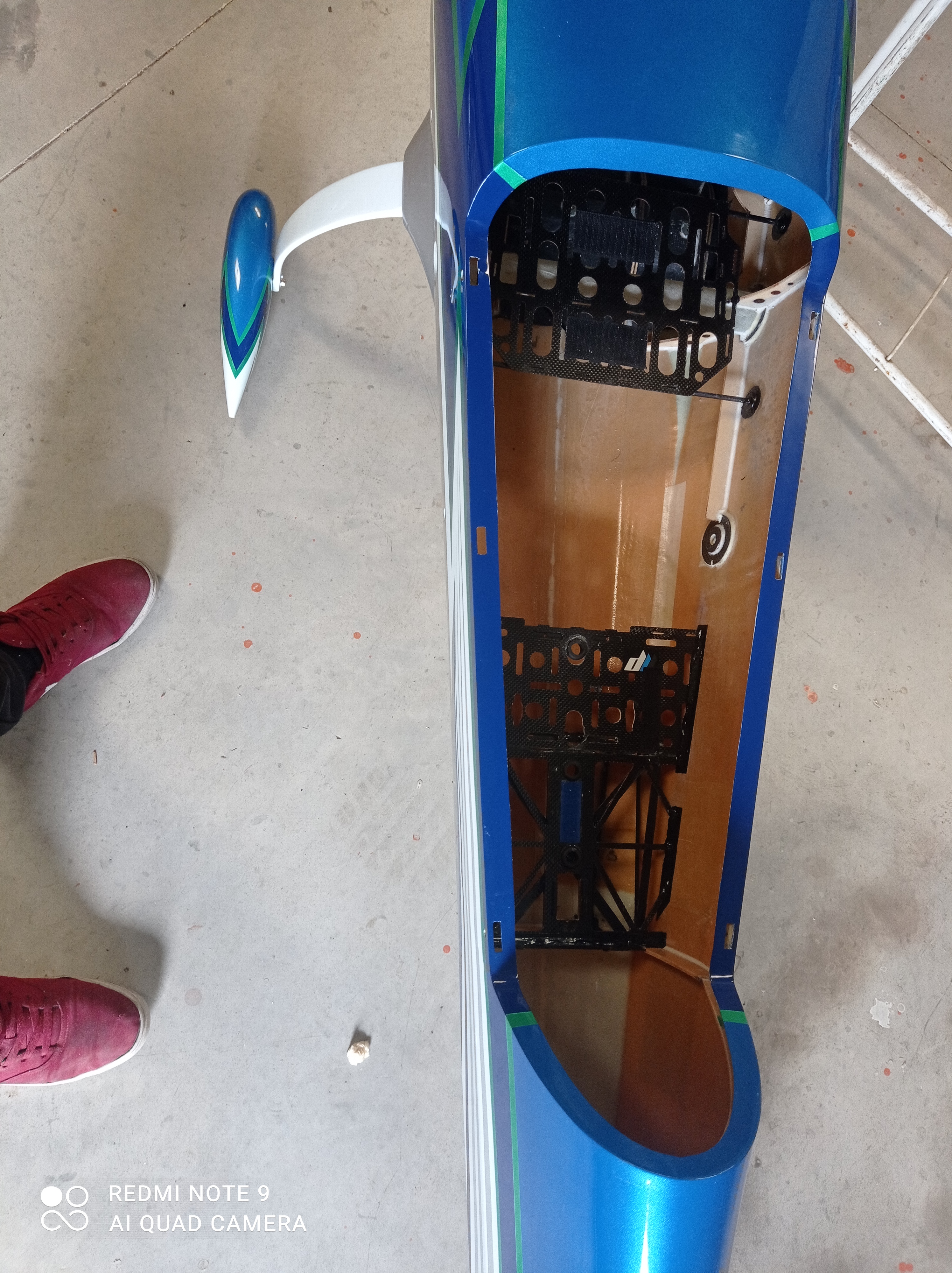

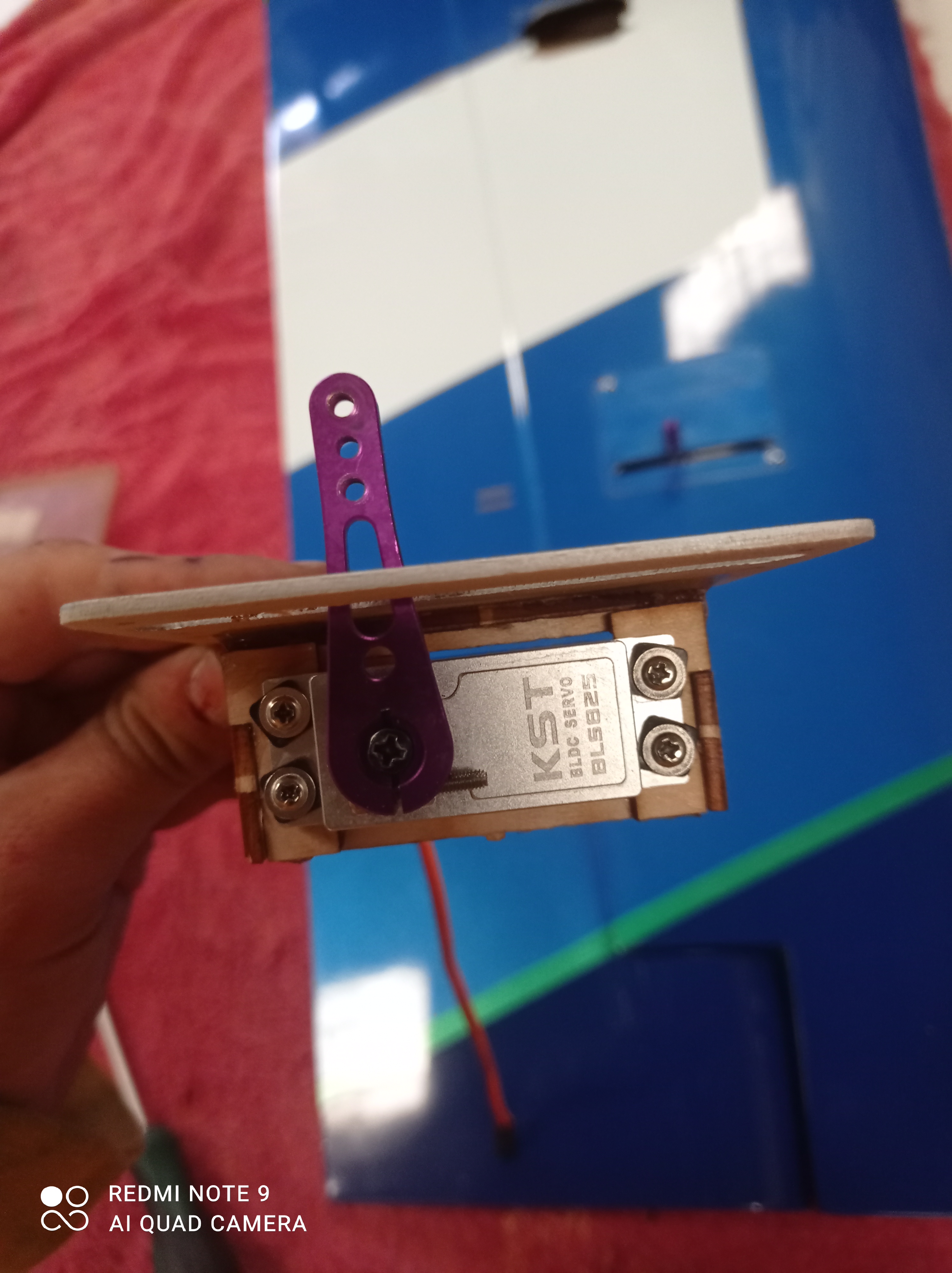

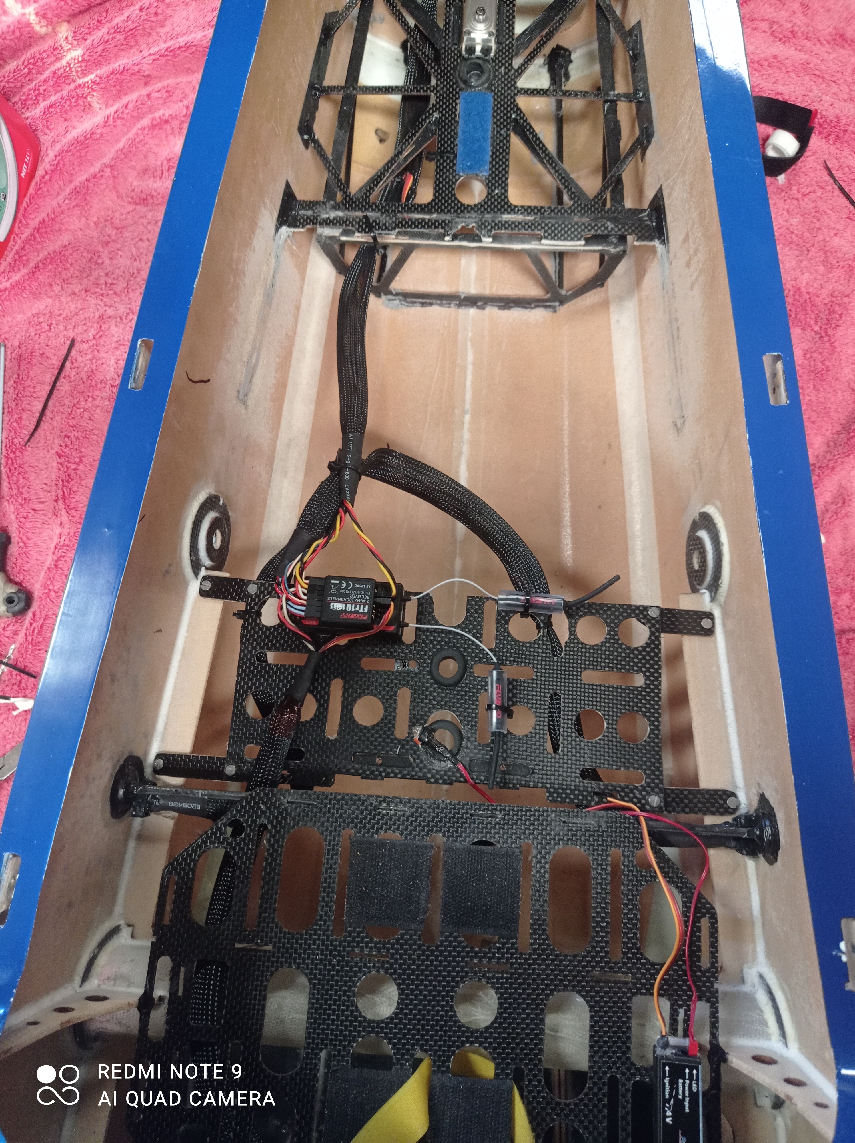

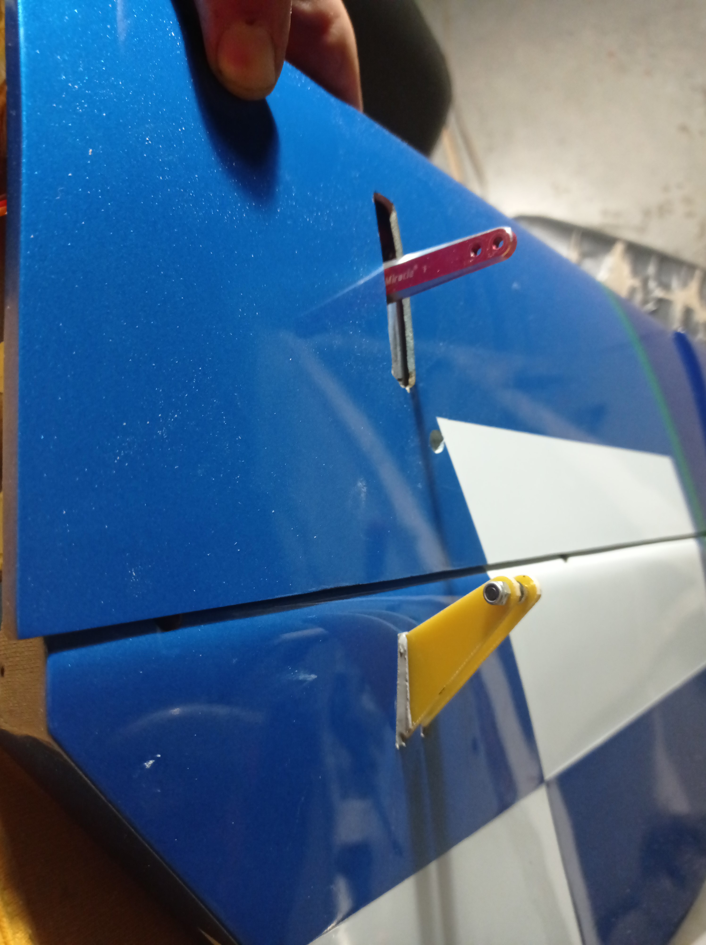

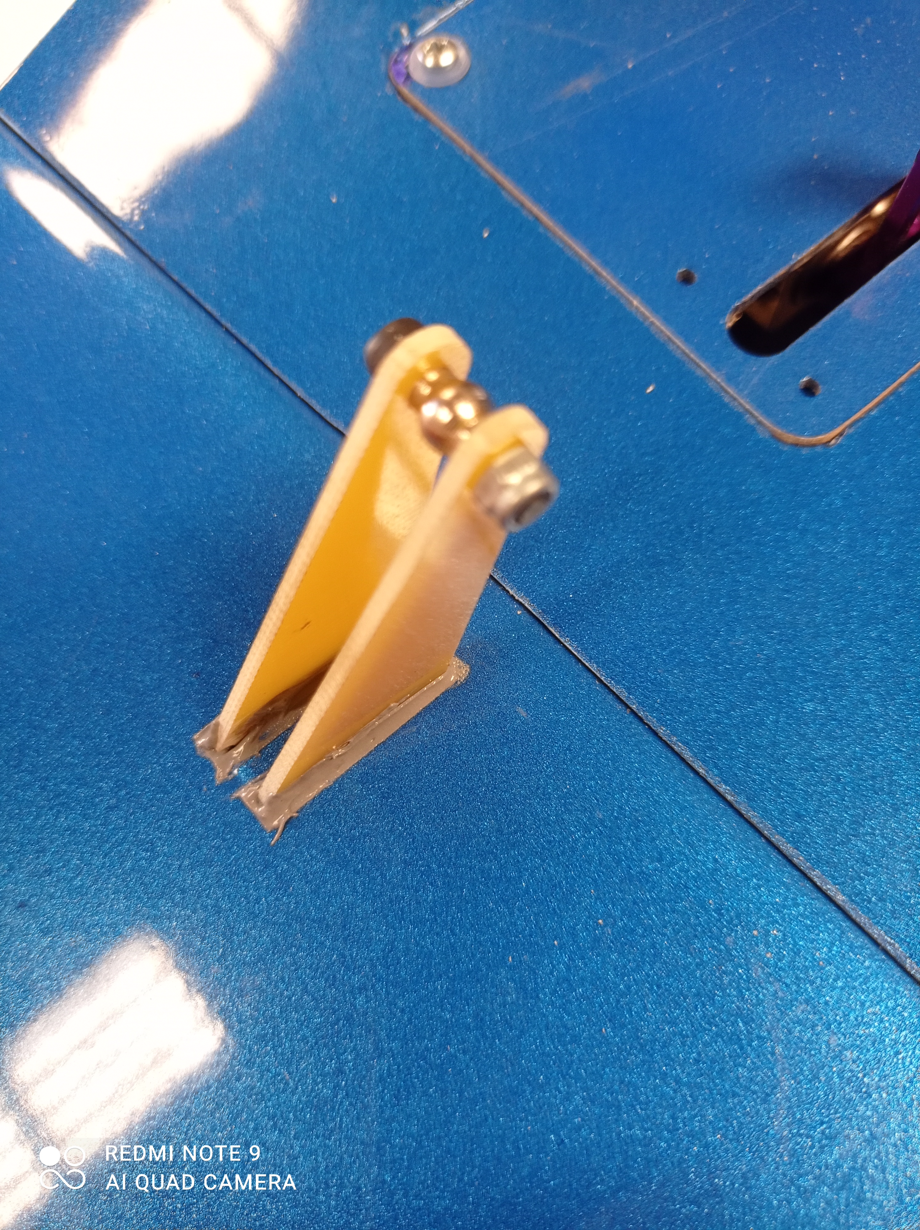

Bueno pues seguimos avanzando las bandejas interiores para depósito y electrónica ya están colocadas , también están terminadas las bancadas de los servos de alerones ,hoy he pegado los horns de alerones y mañana ya estarán secos y podré programar los alerones y dejar las alas listas .

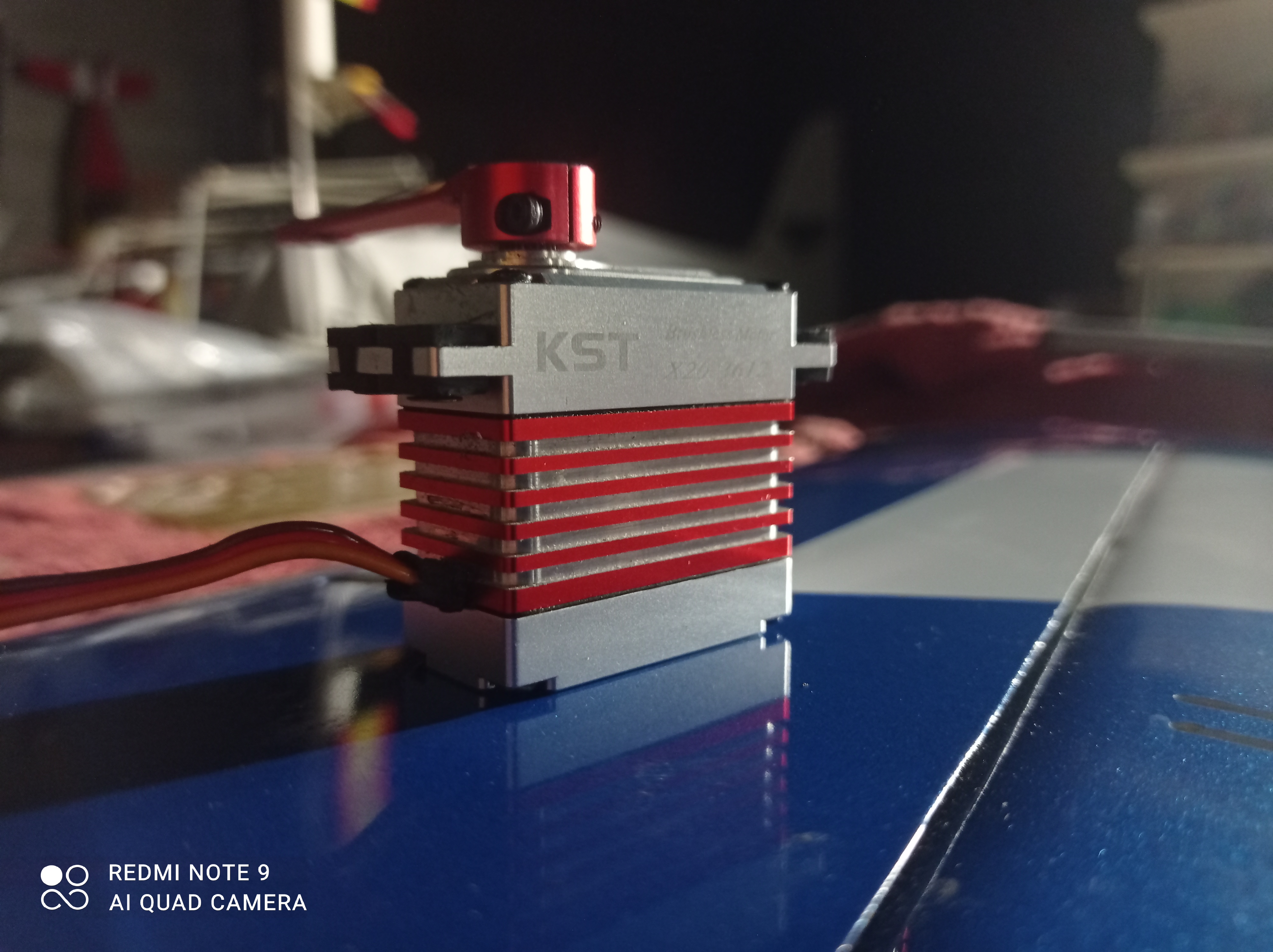

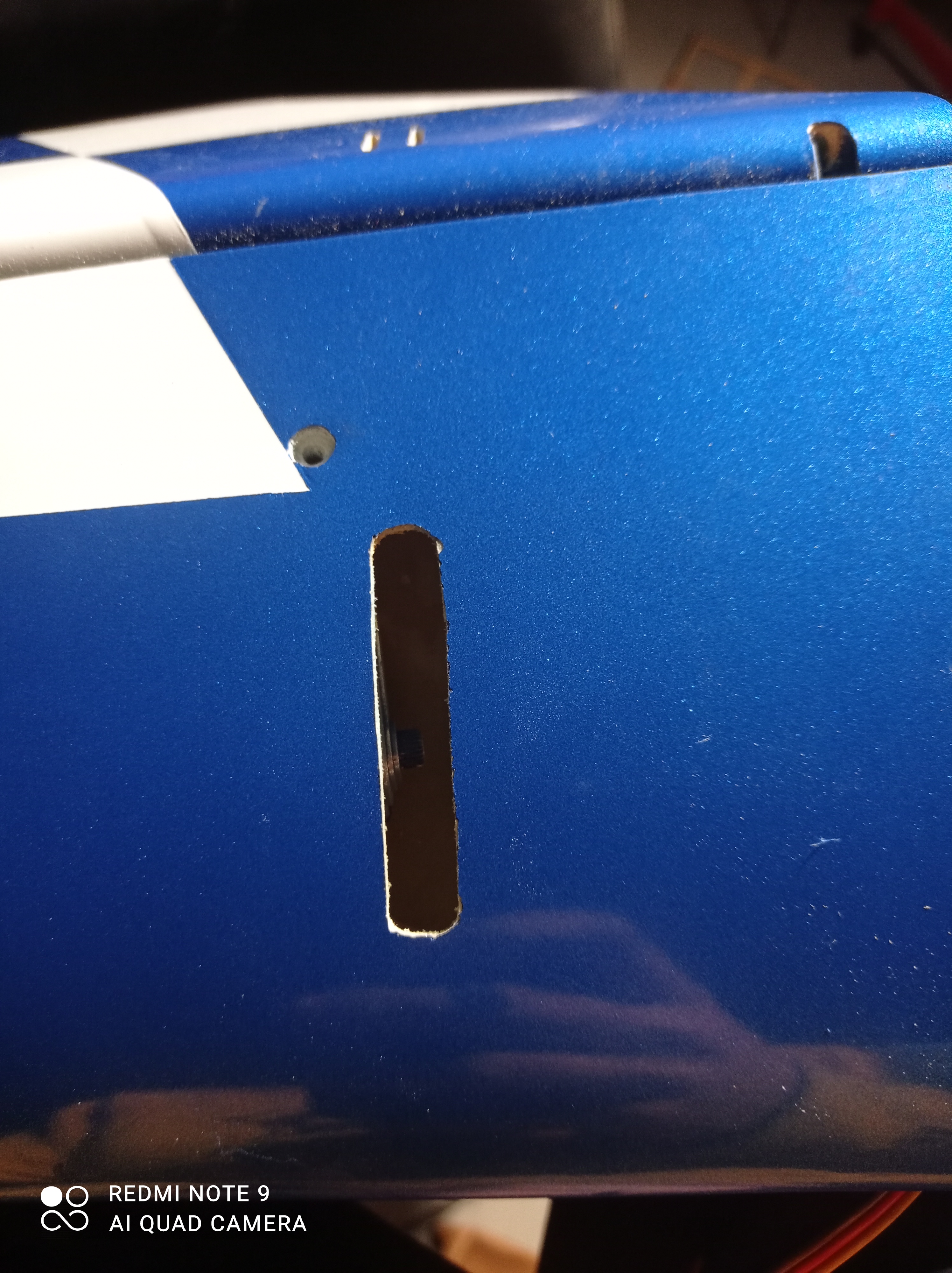

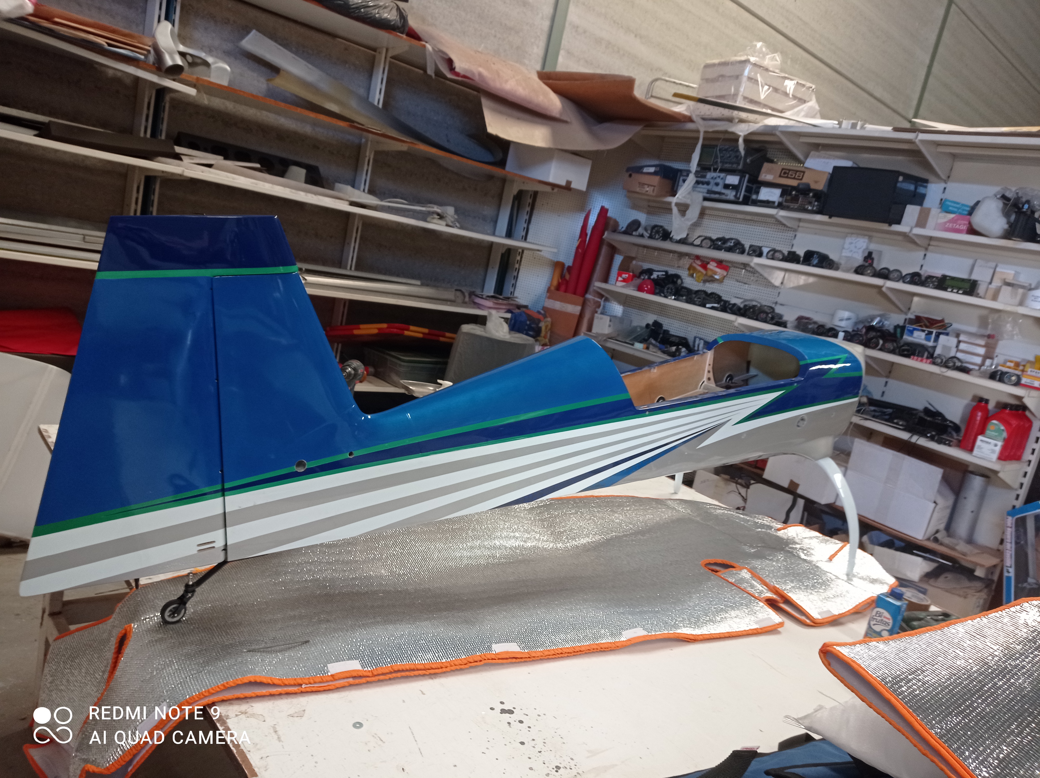

Pues he dejado ya puesto un servo de una profundidad y pegados los horns en ambos elevadores , he tenido que modificar por dónde pasa el brazo del servo pero una cosa mínima ,ya va quedando menos mañana montaré el otro servo pondre las varillas con sus rotulas y empezaré a programar :D

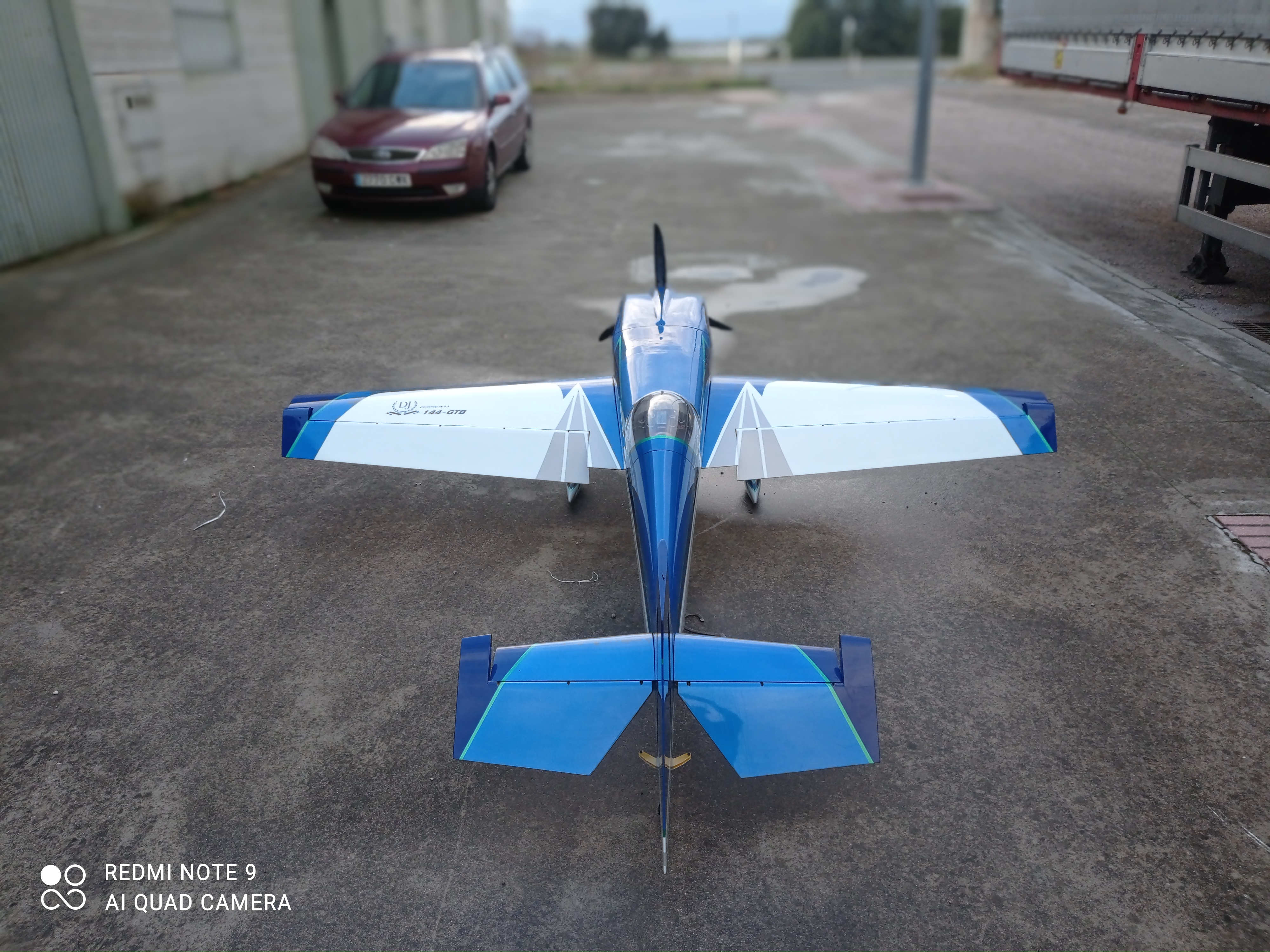

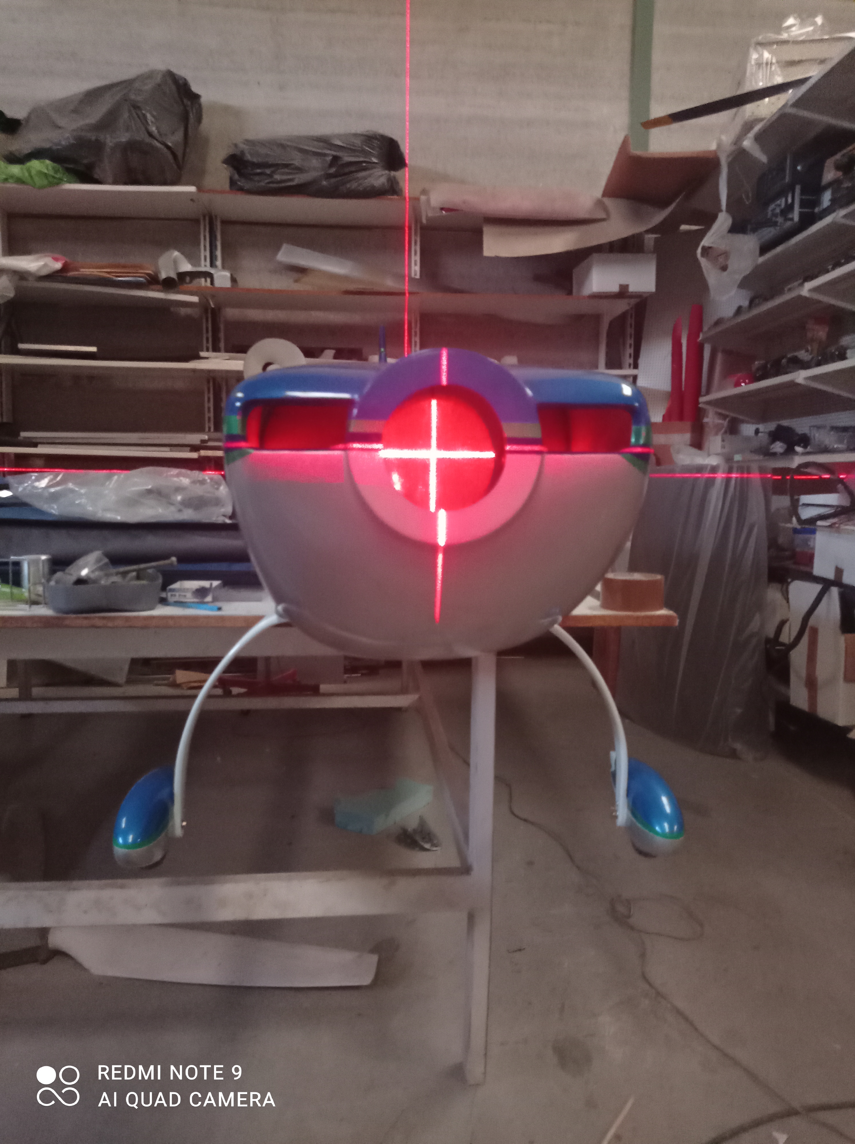

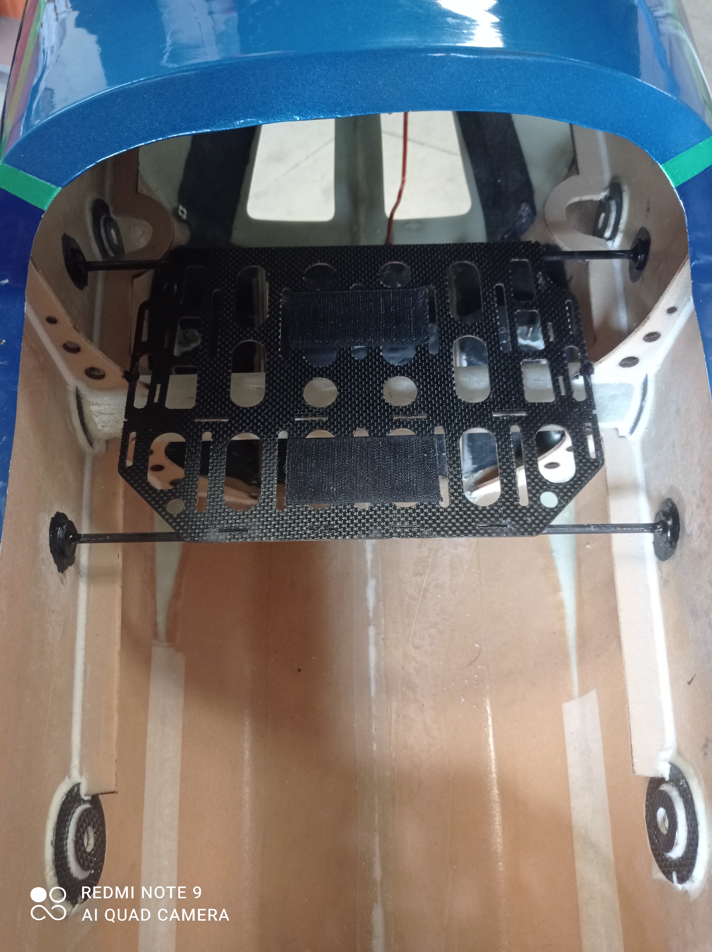

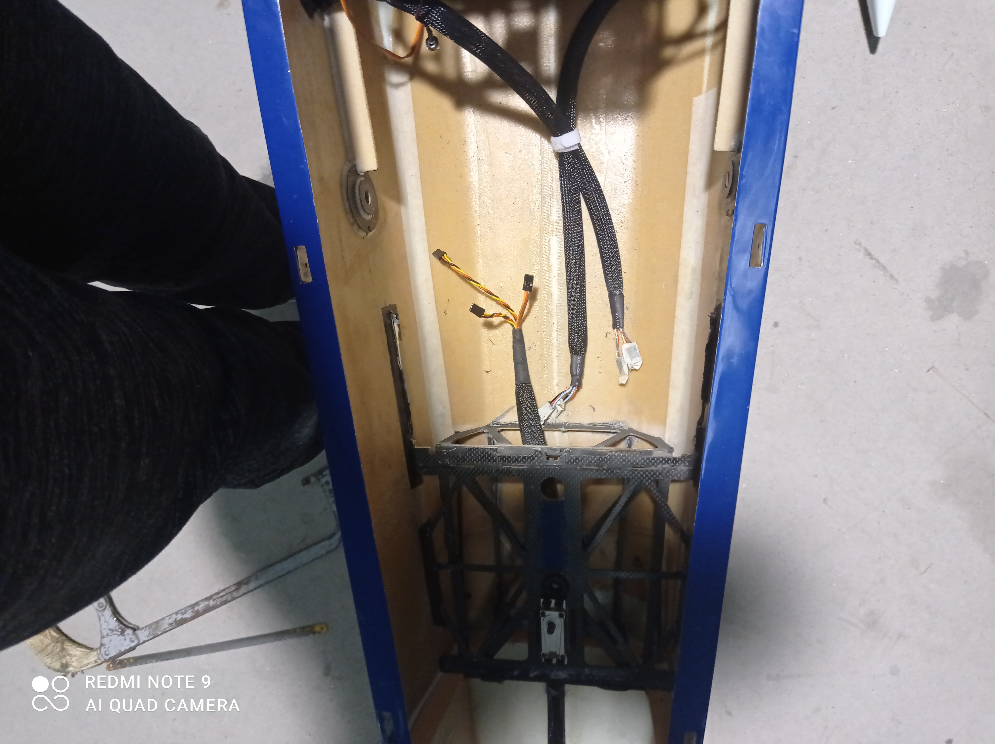

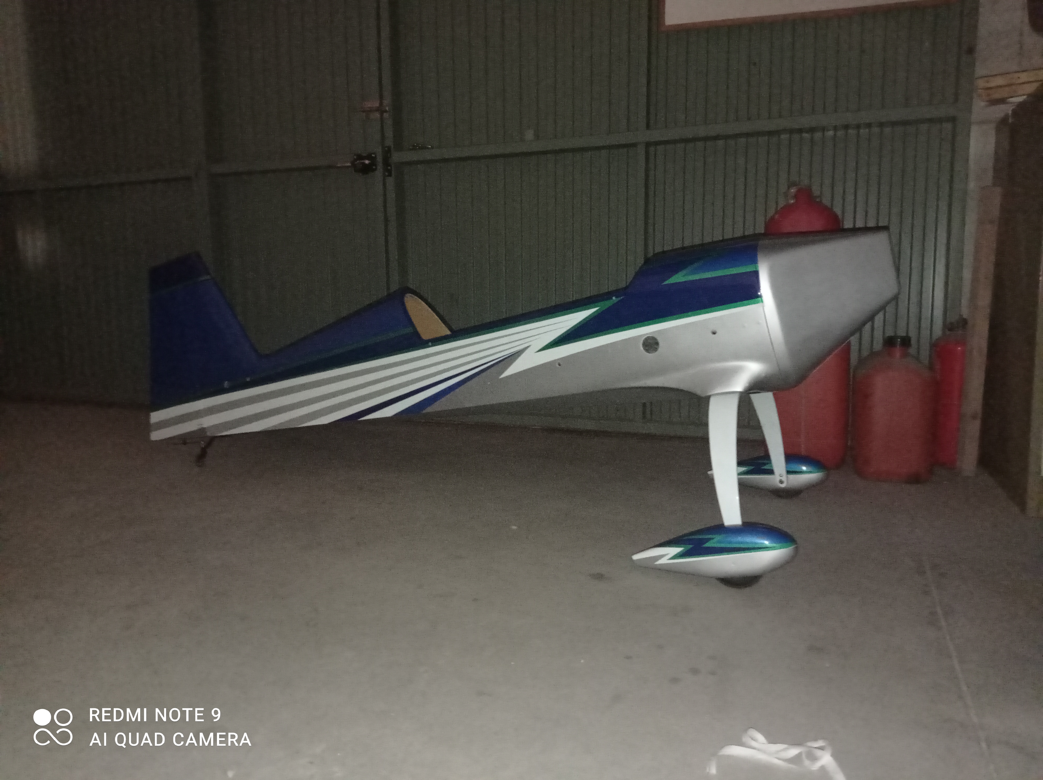

Bueno os he tenido un poco abandonados porque monte la electrónica y me puse con programaciones , también he tenido problemas al mirar el cg y una de las bandejas la he tenido que mover como veréis en las fotos un saludo y felices fiestas a todos 😊 falta montar los 2 vr produo que usaré en lugar de centralita pero bueno ya está el receptor programado 🙂
