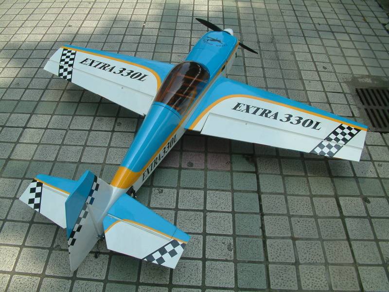

Hola!
Me he pillado este avioncito a peakmodel con el motor. Es mi primer gasofa y bueno aunke tengo algo de idea, en algunas cosas estoy un poco pegado. Le voy a poner los servos hextronix de 12kg y el receptor un multiplex de 7ch IPD sintetizado. La duda qe tengo es qe nose qe baterias ponerle para el encendido y para el receptor y qe helice ponerle. Haber si me podeis ayudar. Un saludo y gracias de antemano.
Por Sami
#645264
Encendido 4 elementos de NiMh o Lipo con regulador de voltaje (a 4,8 Voltios).
Receptor 5 elementos de NiMh o Lipo con regulador de voltaje (a 6 Voltios).
Helice 18*8 o 18*6
Por acrobatic
#645281
OK muchas gracias y de cuantos miliamperios le pongo la del receptor? la del encendido tengo una de 4 elementos de 1800mha esa vale no?
La helice cual de esas dos seria mejor para 3d? necesito alguna otra para el rodaje del motor? un saludo
Por Sami
#645284
Las que podras comprar hoy en dia rondaran entre 2500-2700mah, con eso tienes de sobra.
La que tienes para el encendido te vale perfectamente, no creo que las agotes en una mañana de vuelos.
Para el rodaje del motor es aconsejable usar una helice mas pequeña que la que usaras luego (para no cargar al motor), si tienes alguna pues se la pones, si no fuera asi pues compra una 18*6 y usala para el rodaje y para los primeros vuelos, luego si quieres probar con una 18*8 puedes hacerlo pero hay mucha gente que vuela tambien con la 18*6.
Tanto la 18*6 como la 18*8 te valen para vuelo 3D.

Gracias sami. He estado viendo en peak y no tienen de estas medidas, qe raro. Tengo otra duda, que interruptor le pongo? saludos!

Las medidas son iguales, otra cosa es que no tengan unas u otras medidas, ahora mismo no tienen ni la 18*6 ni la 18*8, solo tienen la 16*6 (para rodar el motor es una buena helice).
Interruptor puedes usar uno normal pero si puedes ponle uno de mas calidad, yo suelo usar estos:

Hola, ese mismo me e pillado en axarmodel pero con un SPE y va muy bien.
Yo llevo los mismos servos que tu, lo unico que tienen un poco de rebote pero van bien.
Para el receptor llevo 4 elementos de 2700mah y para el encendido 5 elementos de 2700mah y tengo de sobras.
Refuerzale mucho el parallamas.
Para el rodaje yo usé una 16x6 APC y pàra el vuelo uso una 18x6 pero como mi SPE ronda las 8.000 rpm estoy pensando en poner una 18x8 porque no esque vaya sobrado de motor.

Ok muchas gracias, pedire ese interruptor. Otra duda he visto en las fotos de peak que el avion lleva un solo servo en profundidad, pero eske un compañero de mi club tiene ese mismo avion y tiene 2 servos en profundidad :shock: ¿qe lo puedes poner como tu kieras?
