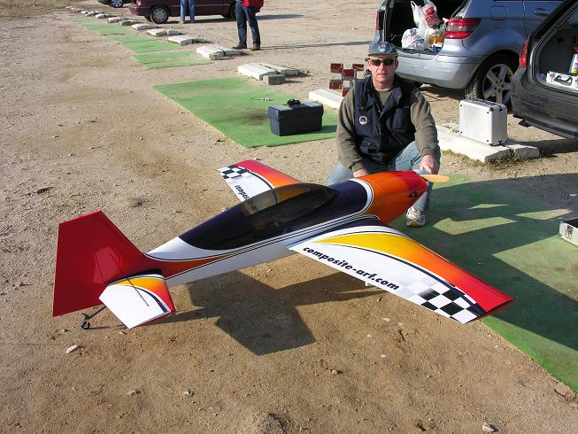

Enhora buena Javier
Te ha costado pero por fin lo tienes en vuelo, ya sabia que te iba a gustar, yo por ahora, y a ver que tal va mi Yak, es lo mejor que he tenido, no hago mariconadas cerca de la cota limite, pero en los intentos de torque que he hecho hay potencia y con un toquecillo de gas sale de cualquier situacion.
El que tengas que aumentar incidencia de motor es por la 24x12, demasiado paso. De todas formas me parecen pocas vueltas, si el mio da 7200 con la 24x8, el tuyo deberia de dar 6300 o 6400 con la 12.
