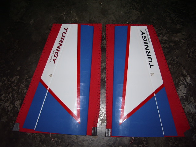

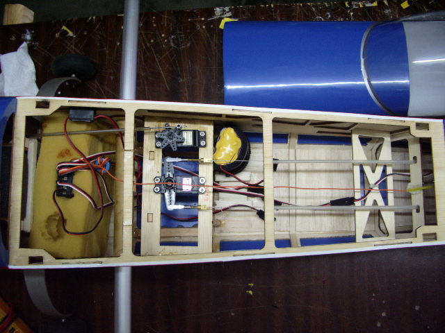

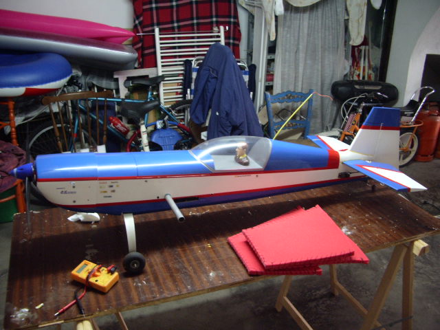

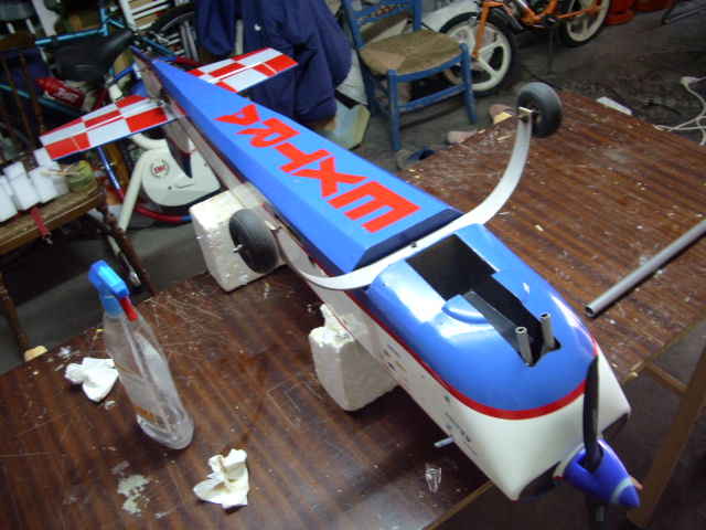

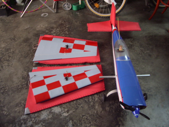

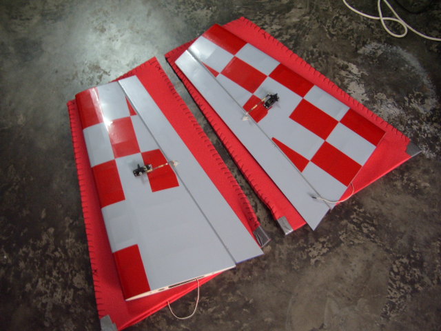

Ahi van unas fotitos de lo que mas o menos sera tu futuro avion...
Para introducir el deposito en el hueco, tuve que cortar un liston de madera que atraviesa a lo ancho el fuselaje, en la foto en la que se muestra el interior se aprecian los dos cortes, lo volvi a pegar con epoxi.
El avion por debajo es gris quitando la panza del fuselaje que es azul, asi que para mejorar su visibilidad en vuelo le hice unos cuadros rojos a modo de ajedrez en las alas y profundidad, bueno y en la panza del fuselaje le planche EXTRA, si tienes pensado hacer algo por el estilo, te recomiendo que hagas menos cuadros y mas grandes que yo, se vera mejor.
Le hice unas fundas para las alas con unas esterillas de hacer abdominales, y como sobro esterilla hice tambien para la profundidad y direccion.
Y bueno veras que aparece sin zapatones en las fotos, pues en el primer vuelo salio uno volando y lo perdi, asi que utiliza tuercas autoblocantes o pon una gotita de cianocrilato para fijar.
Espero que las fotos sean de tu agrado, la verdad es que por suerte conservo el avion como el primer dia, quitando lo de los cuadros rojos despegados jeje.
EXTRA
CONJUNTO CON SUS FUNDAS DE ESTERILLA PARA ABDOMINALES

PARTE DE DEBAJO DE LAS ALAS, POR NO REPASAR LOS CUADRITOS ROJOS SE ME HAN PERDIDO ALGUNOS VOLANDO
ALAS CON SUS FUNDAS DE ESTERILLA PARA HACER ABDOMINALES
INTERIOR
