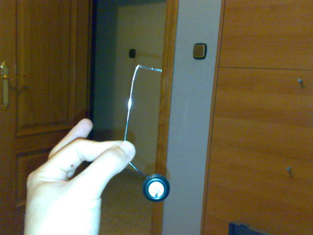

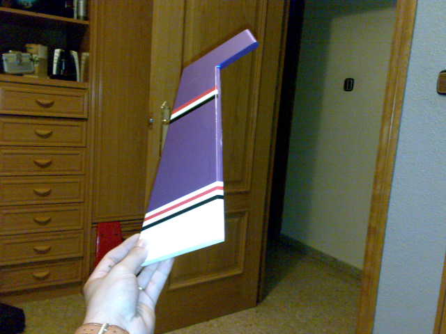

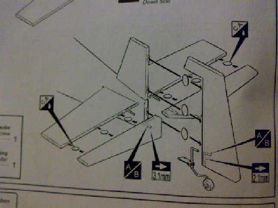

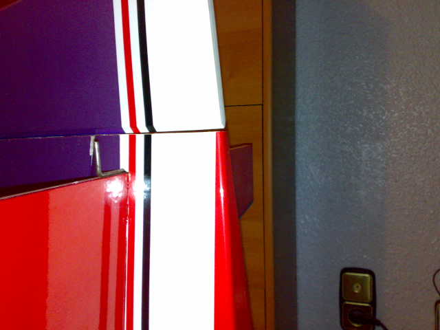

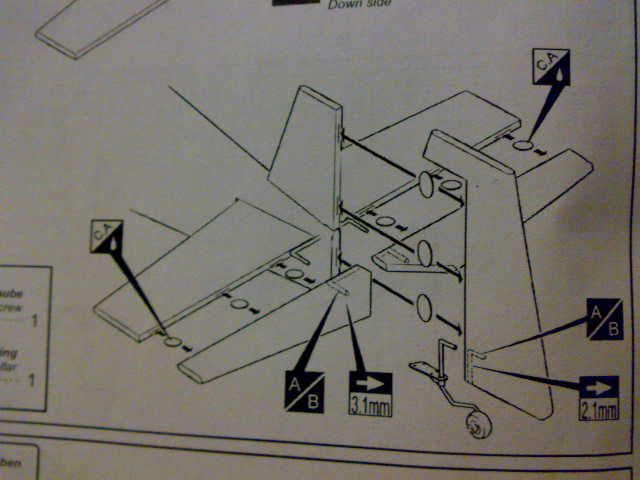

shogo, me puedes explicar como lexes enganxo la rueda pequeña de atras a la dirección???
Por _ShoGo_
#682465
Pues ahora mismo no sé como va. No tengo el avión a mano. Saca unas fotillos y te digo
Por canito_diablito
#682484
la pregunta es: tengo que agujerearlo y meter el alambre???
Por _ShoGo_
#682490
No te viene ya hecho el hueco? Toca a ver si debajo del forro notas un canal o no
Por mivion
#682496
Si el timón no tiene agujero, se lo haces un pelin mayor que la varilla (si la limas en basto un poquito mejor se pega) para que quede dentro epoxi, además le haces un poco de canal hacia abajo para embutir un poco la varilla y asi no te impide ajustar bien el timón a la deriva.
Por canito_diablito
#682500
pero se lo hago directamente desde el medio,no??
esque habia pensado en hacerselo con la dremel por un lateral, pero he dicho, coño!! si lo hago asi se vera.
shogo, ceo que no viene hecho.
Por canito_diablito
#682503
la verdad esque toco algo en un latral porque la deriva acaba en punta, que me hace dudar, pero no logro aclararme.
Por _ShoGo_
#682510
Si no viene hecho, tienes que coger una broca que sea 0.5 mayor que la varilla, o del mismo grosor pero haciendo un poco de movimiento con la broca para que quede algo mayor.
Como te dicen, si lijas un poco la varilla con una lija gorda, mejor. También deberás cortar un poco el forro por el canto y hacerle un rebaje (con la dremel o con lo que quiera) para que la varilla quede embutida y te permita dejar el timón completamente pegado al estabilizador vertical. Pegalo con epoxy
