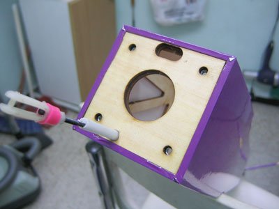

No te hace falta para nada. Lo único que debes hacer es arrimar el depósito bien a la parallamas y dejar los tubos lo más cortitos que puedas. En especial el de alimentación del motor
Por canito_diablito
#682987
pregunta tonta pero necesaria, que lexes es el parallamas????

Mira que respondes al hilo y en lugar de explicarselo vas y metes baza.. jaja

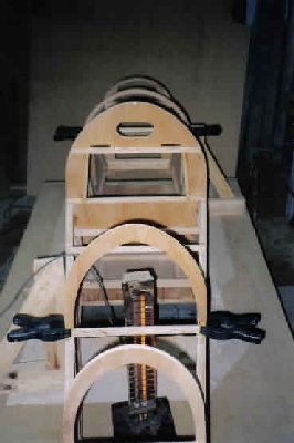

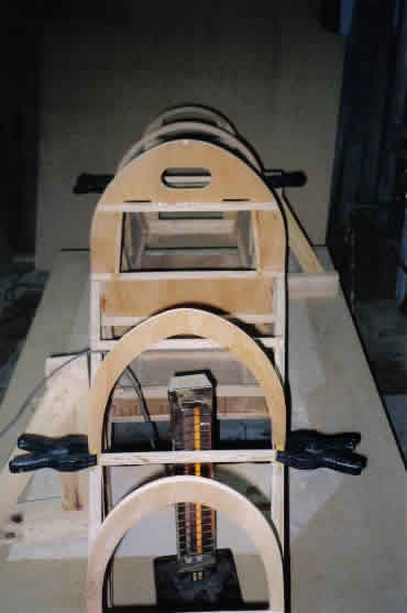

La parallamas es la cuaderna a la cual va atornillada la bancada del motor. Es la primera cuaderna del avión. Por si no lo sabes (que supongo que sí), una cuaderna es una de las piezas perpendiculares al eje del avión que son como rodajas del fuselaje.
La definición es penosa pero en la imagen se ve claramente
Esta es la parallamas
Estas son las cuadernas

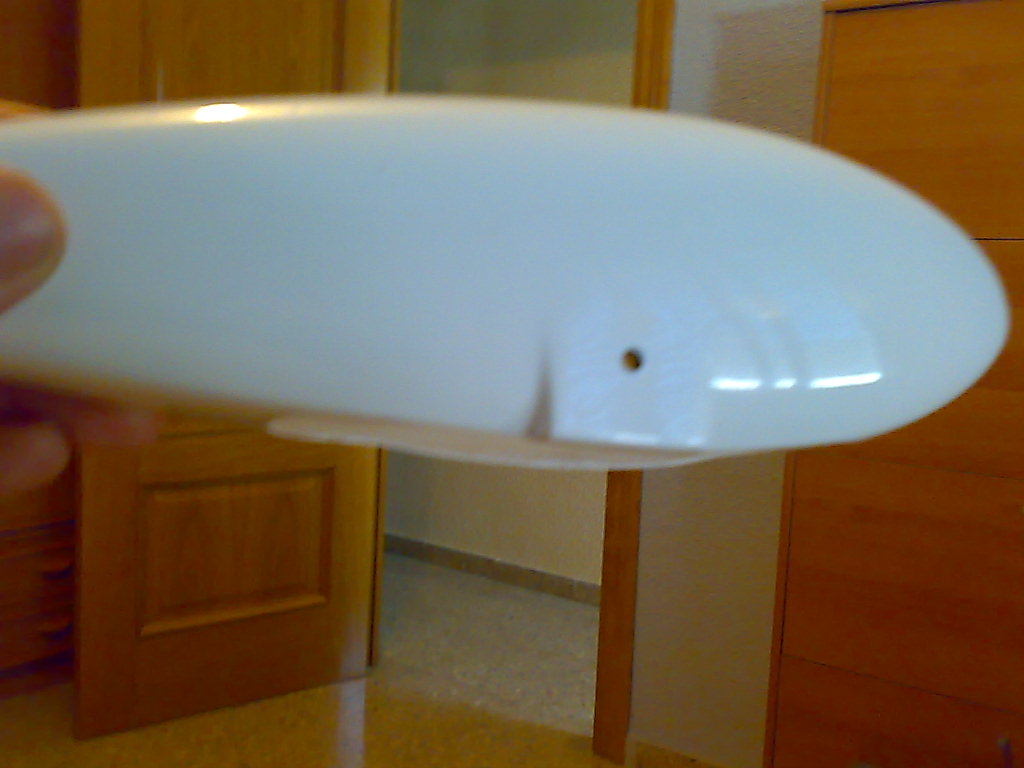

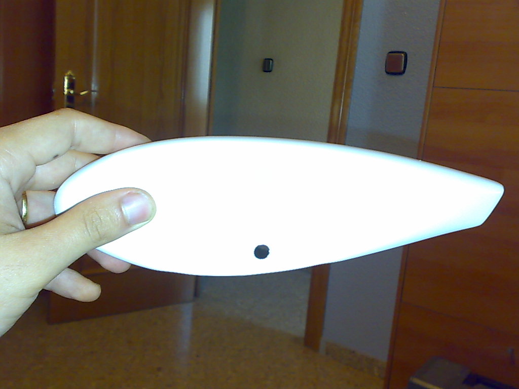

Tiene que quedar alineada la carena, con el motor y la boca del carburador con la salida de combustible del depósito
Ten en cuenta que el motor tiene que tener 2º hacía la derecha y hacia abajo (supongo que en eléctricos tambíen va así) . Te lo digo por si ya quieres dejar el eje del motor desplazado en la parallamas para que aún con los 2º a la derecha te quede centrado con la carena
Me explico??
