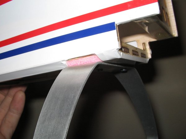

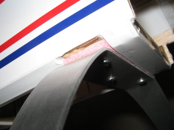

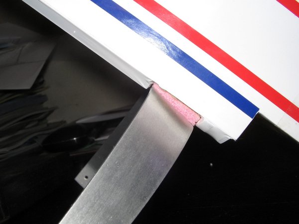

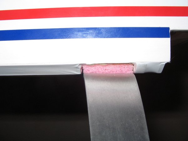

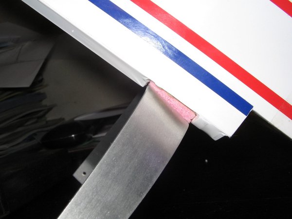

El verano pasado estuve volando un Raven que me hice de depron casi a diario. Despues de cada aporrizaje ( mea culpa o del aire... ) siempre se rompia por el mismo sitio, es decir, por donde se unia el tren de aterrizaje al fuselaje... Porque? Pues simplemente porque todo estaba muy rigido y por algun lado tenia que petar...
Como estaba harto de reparar y de pegotes de epoxy decidi ponerle solucion. Despues de pensar un rato ( Pobres neuronas) Decidi cambiar la rigidez por algo mas blandito que absorviera los aporrizajes... Que hice? Pues poner un trozo de material de embalar electrodomesticos que es como un EPP mas o menos entre el tren y el fuselaje, de manera que el tren tenia una cierta flexibilidad hacia atras y el material blando se comia el golpe.
Resultado? Ya no rompi mas, se acabo. cada vez que entraba un poco duro, el epp amortiguaba el golpe y ahi quedaba la cosa. Fue un alivio...
Ahora despues de leer en varios posts de distintos foros que el Extra de Hyperion necesita entrar rapidito y que mas de uno se ha dejado el tren en la pista, he decidido aplicar la misma idea y asi evitar, al menos en parte, que me pase lo mismo....
Os pongo unas fotillos para que veais de que estoy hablando. Es muy sencillo pero eficaz. En una de las fotos vereis que estoy presionando el avion contra la mesa simulando un golpe y la espuma lo absorve y el tren se dobla ligeramente hacia atras...
Oscar
PD: Si, ya se que el color de la espuma es un poco hortera, pero al avion no le importa y a mi tampoco...
