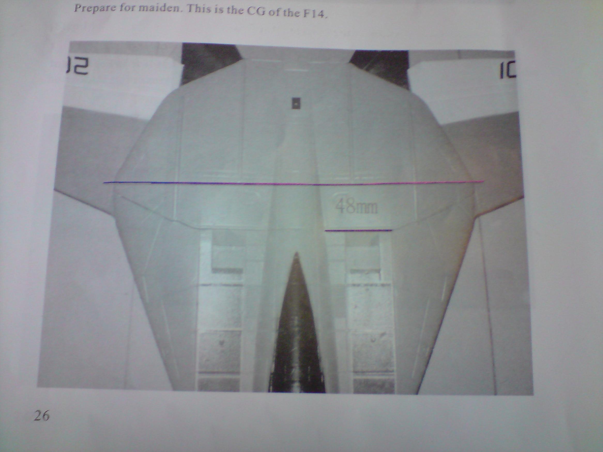

feliz año nuevo! :Djuan jose el CG de mi tomcat lo tengo en:la tapa de las alas de encima en la parte donde esta el iman pues desde ese punto hacia atras tienes que medir 48mm ese es el CG de mi tomcat.aver si me aclaro poniendo una foto que alli lo veras mejor.

gracias metaron por lo del centro de gravedad mas o menos es donde esta el tornillo que sujeta las alas
