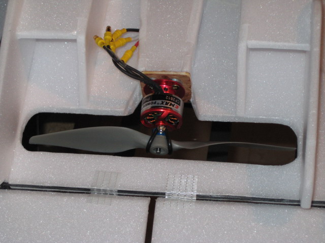

Aprovecho el post para preguntar: ¿el motor lleva algun tipo de incidencia al estar situado detras?

yo en mis primeros dos vuelos, llevaba un poco de incidencia, como la que le pondrias normalmente, pero sólo en el plano horizontal, ya que la incidencia vertical viene dad por la propia bancada; el resultado fue que tenia tendencia a desviarse hacia la derecha.
En los siguientes vuelos, lo llevo sin incidencia, y ahora va de narices, un tiralineas!

¿Y la vertical cual seria? Se que en el diseño ya viene la incidencia, pero como lo he hecho a base de cutter, no me fio del todo. ¿Lo dejo con incidencia cero y pruebo?
En estos aviones, si tuviera la incidencia normal, en este caso seria subir el motor 2 grados, para que empuje un poco haca abajo, ¿no?

El avion lleva la incidencia hacia arriba, es decir que el motor debe soplar un poco hacia arriba, eso hará que te mantenga más el morro, si lo apuntas hacia abajo, vas de narices al suelo.

Imaginaba que me dirias algo asi. Pues entonces voy a probar con el grande, porque no voy a hacer un pedido para solo un servo (pena que recibi un pedido la semana pasada), y comprarlo en tiendas de aqui es demasiado caro. El grande si cabe, ya lo tengo encajado en el soporte y no hay problema en ese aspecto, solo me preocupa los 15 gr mas de peso. Aunque bueno, sera si utilizo la 3S de 1000mAh en lugar de utilizar la de 1300mAh bajo el peso.
La incidencia suponia que seria asi. Entonces lo subire un poco y dejare a cero la horizontal. A ver si para este puente lo puedo tener listo. Ya te contare como va.

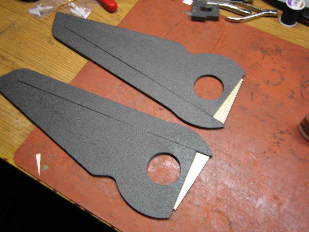

Ah, vale. El contrachapado lo he pegado con epoxi y queda muy bien. Con un papel de lija doblado he hecho una pequeña hedidura en los lados del depron donde van pegados, con lo que lo introduces un poquito y pega mucho mejor. Yo, a falta de contrachapado de 1,5 o 2mm e utilizado balsa, recubierta de cinta de fibra.

Si no encuentras la varilla de carbono plana, puedes utilizar una normal, como he hecho yo. Para ello cojes un papel de lija fino, lo doblas y con cuidado vas lijando las dos partes por donde van unidas las piezas de las alas, de forma que haces una hendidura en cada una de ellas para que al unirlas, quepa dentro la varilla de carbono. Queda muy bien y ademas la varilla queda oculta a la vista. El refuerzo de la cola lo hice de la misma manera.

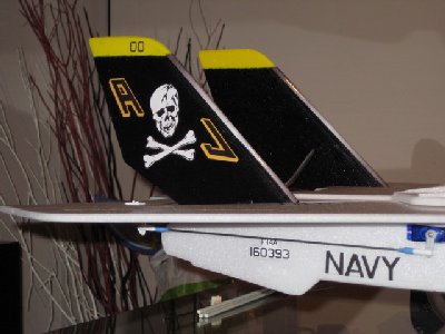

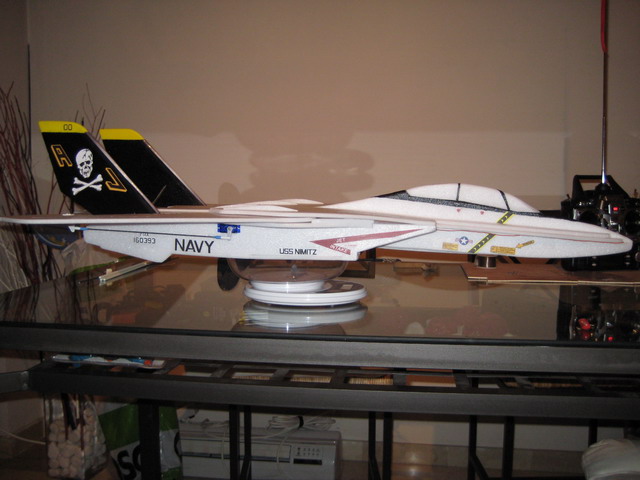

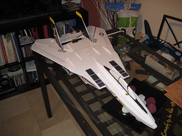

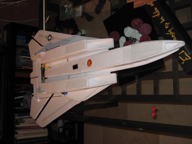

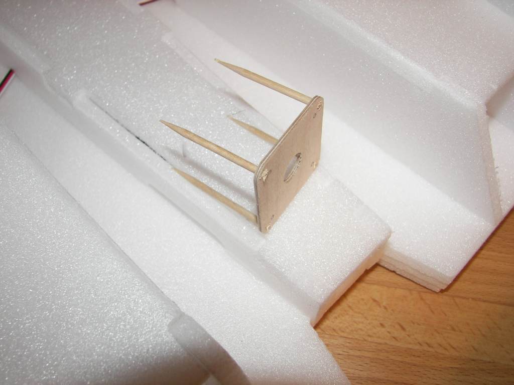

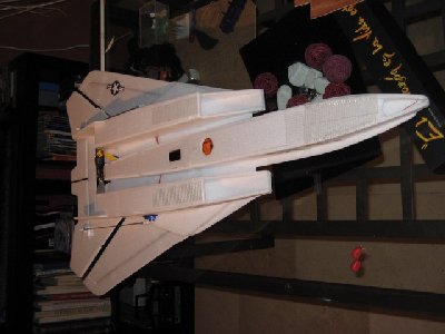

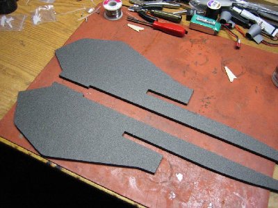

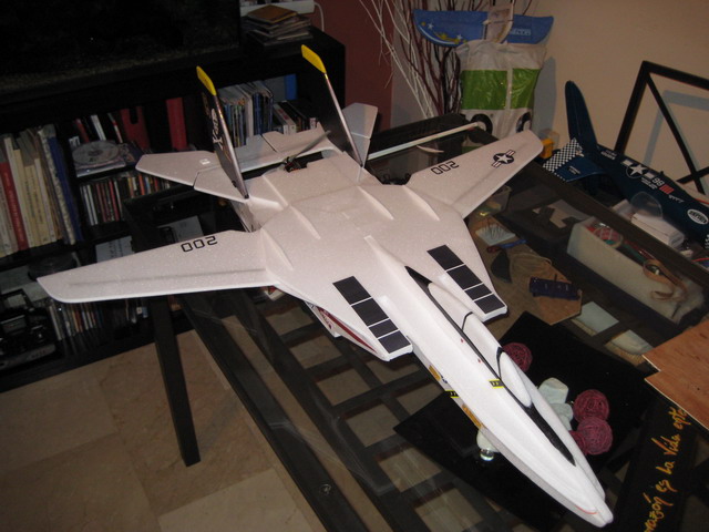

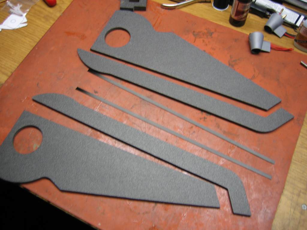

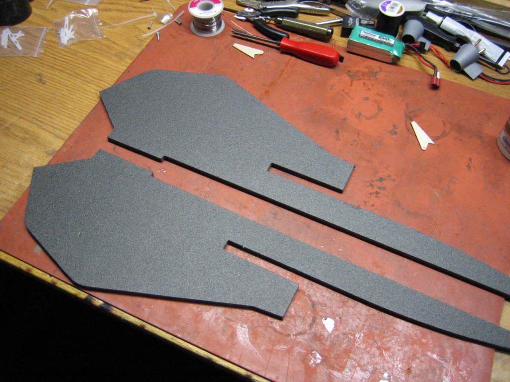

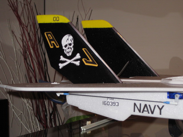

Pues ya esta terminado el F-14. La verdad es que queda tan bien que me da cosa volarlo y que muera en el intento. Espero probarlo esta misma semana. El motor es un Emax 2812, con un variador de 18A, una helice 7x5" y una lipo 3S de 1000mAh. Al final, como me imaginaba ha salido algo mas pesado de la cuenta, unos 440gr. He intentado minimizar peso, pero solo el uso de prolongadores de servo y el servo para alas que he utilizado son 22gr de mas. He visto en el foro de Rcgroups que hay gente volandolo con baterias de 2200mAh, asi que el peso tampoco creo que sea mucho problema.
Unas fotos de la criatura...
Para hacer la bancada he pegado al contrachapado 4 palillos de dientes y lo he pegago con epoxi al fuselaje.

Hola juanje, te a quedado super guapo. Yo lo tengo a medias pero creo que esta semana lo acabare, con que lo has pintado? con pintura acrilica?
Por danisaez
#634165
Felicidades Juanje,
te ha quedado niquelado!!
ánimo, ya verás que es muy fácil de volar, y el harrier lo hace casi él solito.

Iron escribió:Hola juanje, te a quedado super guapo. Yo lo tengo a medias pero creo que esta semana lo acabare, con que lo has pintado? con pintura acrilica?
Si, con pintura acrilica, queda muy bien. En los sitios donde no queda bien terminado porque la pintura se extiende mas de la cuenta, o si ha caido alguna gota, pasas con cuidado un papel de lija finito y queda nuevo.
Danisaez, gracias por la felicitacion. Yo tambien espero que sea facil de volar, porque me daria mucha pena romperlo sin disfrutarlo. Espero que el sobrepeso no sea inconveniente, el motorcillo de 4€ a medio gas lo saca de la mano.
Colgaré video en cuanto pueda.
