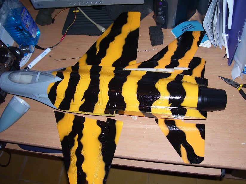

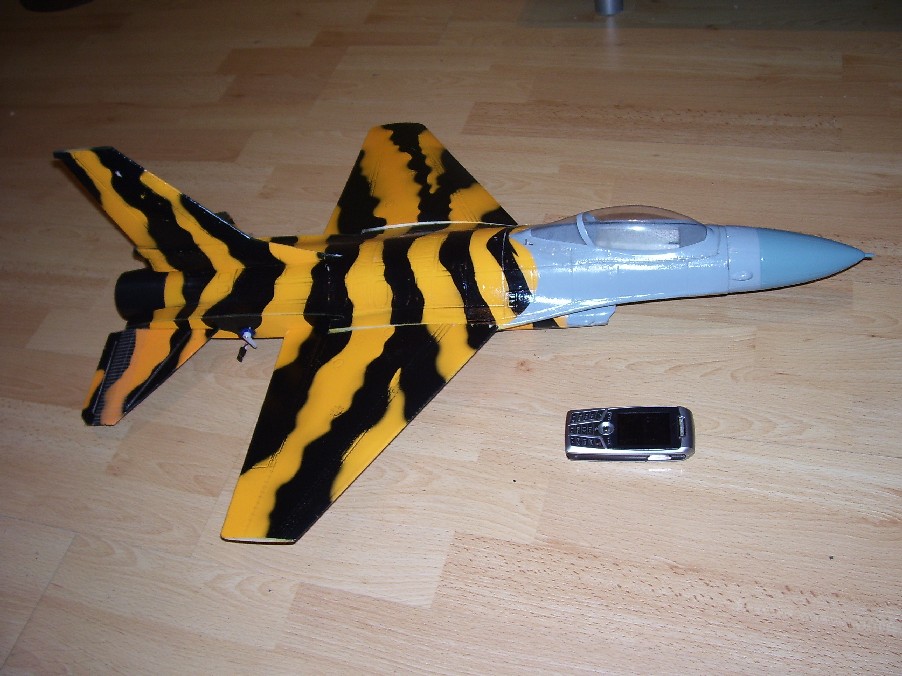

la afoto der bichio..........
ya lo montare ya

#276632
ostras tio k pinta de comerse el cielo tiene ese bicho.. que dia lo estrenas? si vas un dia entre semana avisame que estoy de vacaciones y me molaria verlo

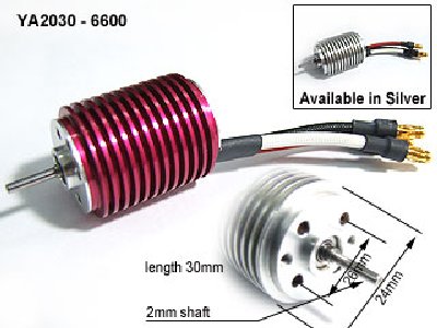

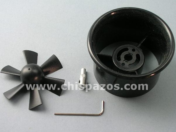

Ya he pedido los motores,(he pedido dos para mi por si acaso..) y la turbina.
YA20306600 Yama YA20-30 6600Kv Brushless Motor
Kv6600
Weigh: 43g
Dimension: 20mm X 30mm
Shaft diameter: 2.0mm
Phase: 3
Pole: 2
Resistance: 0.10Ù
Inductance: 0.006mH
No Load Current: 1.2A
Load Current: 18A
Turn: 10

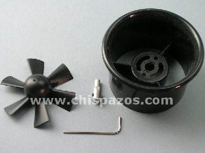

Turbina Ducted Fan 55
Tipo: Φ55×H42 Ducted Fan ( EDF )
Motor aplicable: Brushed 370 clase 3500 RPM Brushless similar tamaño. No outrunner
Empuje: Motor escobillas 150-250 gramos; motor Brushless 200-200 g
Diametro interior 56 mm
Diametro exterior 58.5mm
Altura: 42mm
Diametro hueco interior para el motor 24mm
Eje motor 2 mm
Peso: 17g / 0.6o

Con los numeros que estoi haciendo,con unas lipos HIMODEL DE 7.4 V.sube a casi 50.000 vueltas(si le pongo las 11.1 v sube casi a 70.000)
Solo de pensarlo me tiemblan las patas,jejeje.
La turbinilla

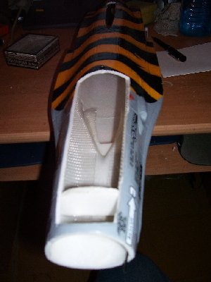

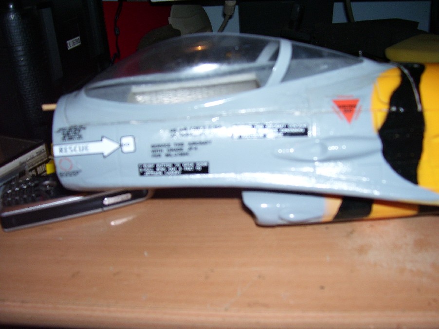

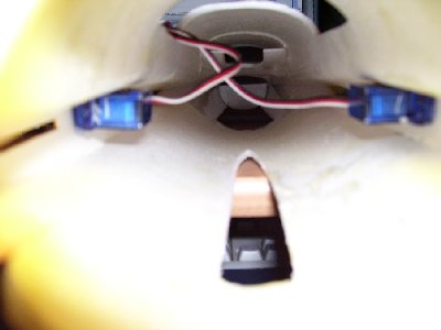

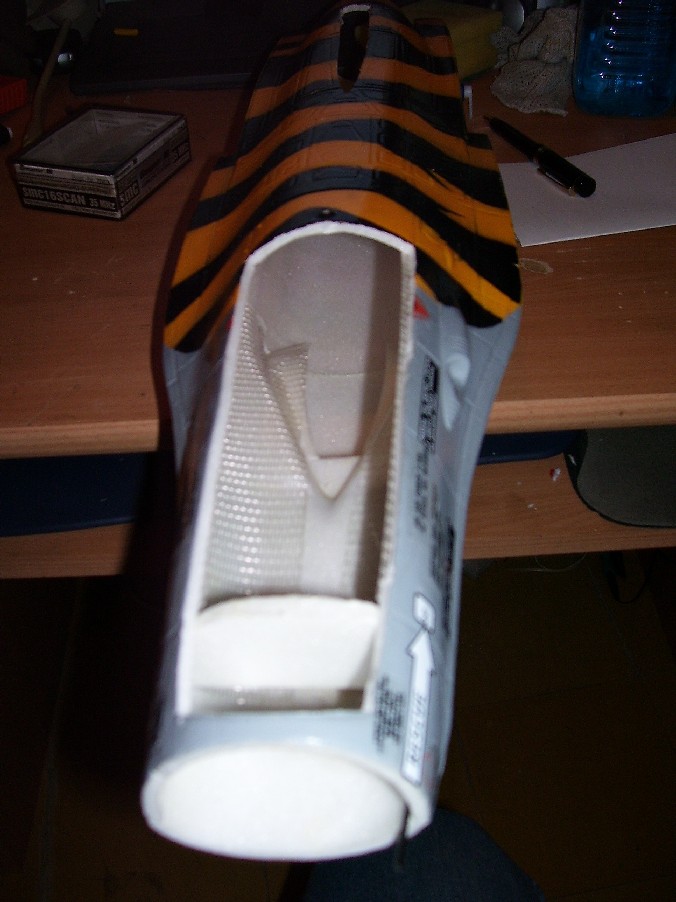

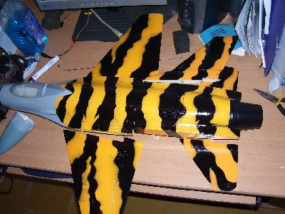

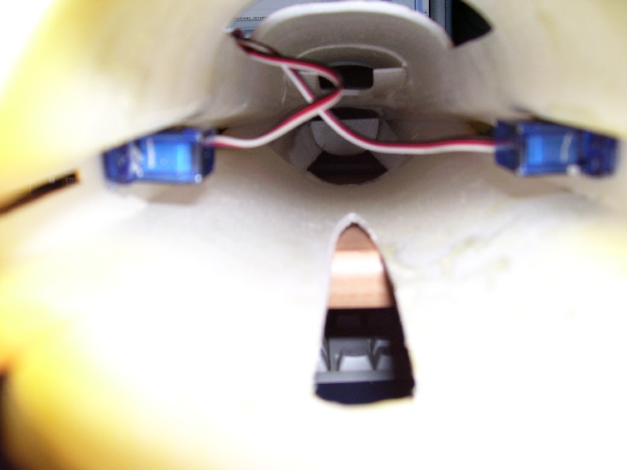

Le he hecho alguna fotillo........

pero tiooooo si esta casi listo pa volar ya... no lo dudes metele 11 voltios las rpm qeu has calculado son a eje directo y en vacio no subira tanto de rpm tu trankis si no se desintegraria tu imaginate jejejej recuerdas el sonido que hacia el mio con turbina 55 ???? pues era un motor de 3200rpm ahora cuando yo al mio tb le cambie el motor fliparemos

j242lu antes de que cometas un desastre, NO VUELES CON ESE MOTOR, que te lo vas a cargar, y ademas el avion si se jode en mal momento.
Como en tus mensajes has puesto es un fan para motores de 3500rpm/v, es casi el doble, lo que consumira casi el doble que segurisimo que supera la corriente maxima del motor y con creces.
Estamos hablando de alrededor de 40A con 3s lipo, fundiras TODO, bateria, esc, motor y con mala suerte hasta el avion.
Ah, y dudo mucho (muchisimo), que con el motor puesto en el fan supere las 30000 rpm.
NO MATES al F16!!!!

primero le voi a hacer un vuelo de prueba de un par de minutos como maximo,con las lipo de 7.4v y a ver que tal.si veo que es mucha tela,como comentas(MRFLOWER)lo desmonto todo y le montare lo que le haga falta,pero si veo que vuela...

Tio, no le des mas vueltas, NO, ese motor NO es el suyo, como tu has dicho con 2 lipos y 4000rpm/v no pasa de los 20A que sirve para esos motores, pero con dos lipos, tu superaras los 30A con 6600rpm/v para un motor que solo te da 18A.
Si siges queriendo quemar el motor, te recomiendo que estes esos 2 min que dices con el avion parado en el suelo y acelerado para que no lleges a tu casa con el avion en una bolsa.
Pretendo que no jodas tu avion y todo lo que lleva por simplemente poner el motor adecuado, como dinero comparado con la totalidad del aparato.
Un saludo y piensatelo.

Vale MRFLOWER,¿que configuracion le pondrias tu?l
Lo digo porque pa freirlo siempre hay tiempo,y si en estatico veo que se recalienta,mirare de ponerle la configuracion que tu me aconsejes y a ver que tal va.

Hola.
Si quieres motor barato, Feigao 130L 25T (1308425L), de 2320rpm/v con 3s1p lipo. Eso rondaria los 7A y te dara alrededor de 200g de empuje. Ese motor tiene marcado 6A maximos segun fabricante.
Si quieres lo mas, Hacker B20 18L 3086rpm/v, con 3s lipo, eso dara 14A de consumo y 300g de empuje, segun fabricante son 12A maximos.
Supongo que habra mas combinaciones, pero mira que sean motores de tamaño 280 y de alrededor de 3000rpm/v.
