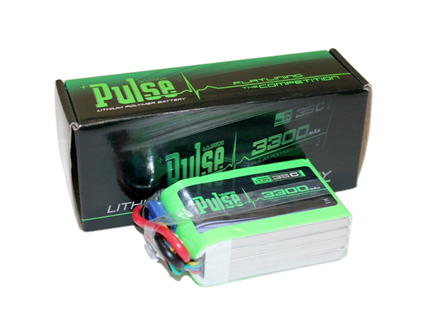

amigos saludos y felicitaciones por el foro.
me acabo de comprar este f-16 de segunda mano. en realidad compre dos, uno reparado y un kit nuevo de paquete.
acabo de darle los retoques al fuselaje ya que el dueño anterior le dio un aporrizaje, lo reparo pero con muchisimos detalles. practicamente lo reconstrui en su totalidad.
ahora ando con el tema de las baterías puesto que en venezuela tenemos muchos inconvenientes para la compra de repuetos.
acabo de comprar unas lipo 4s de 3300 mah PULSE por el tema de que tengo mas mah para tiempo de vuelo.
pero se me paso el detalle del centro de gravedad.
con esta batería tengo casi 200 grs mas de peso. por lo que la pregunta que les hago es si no tendre problemas con mis vuelos.
modifique el sitio de colocación de la batería para poder nivelarlo.
agreadezco cualquier comentario que me pueda ayudar referente al tema.
saludos y felicitaciones por todas sus naves.
Por alapepi
#1288731
yo llevo mucho tiempo volando esta avion y va de cine, no creo que tengas problemas por añadirle los doscientos gramos mas que pesa la bateria, yo le hice alguna modificacion en la punta del morrro cambie el morro que era de un plastico muy fino y se rompia con mucha facilidad por un pedazo de porespan azul ahuecado y tallado a base de lija por esto le tuve que añadir unos 10 gr. de plomo en la parte de atras de la tobera de salida para compensar y sigue volando muy bien sin problemas en la salida y entrada.
Si te aconsejo que guarde siempre el centro de gavedad que marca el avion tal como viene de fabrica para ello coge plaquitas de esas que emplean los talleres de ruedas de coches para compesansarlas, y pegalas todo atras que puedas hasta que iguales el centro de gravedad inicial, estas suelen venir en tiras divididas de 10 gramos y cinco gramos y se pegan de cine. Me puede decir donde consigues esas pilas y si son buenas por que de las chinas estoy un poco harto ya que para los ductec fan se fastidian enseguida- estoy volando con las robe que son mucho mejores pero un poco caras . estas tuyas que tal son-
